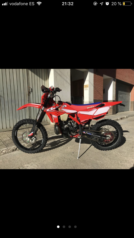

Ayer fui a por ella,buffff que bien que va!!!! Motor finísimo, cambio de marchas finísimo! Frenos increíbles!!!! No la pude probar mucho pero el camino a casa con ella por carretera fue con unas sensaciones buenísimas! El dueño lo que me dijo es que lo único donde le encontraría una pega era en la horquilla, que al ser la de serie( el llevaba los ohlins pero se los quitó para venderla), la tendría que llevar a prepararla porque de horquilla iba justita esta moto. Una vez que haga alguna salida lo valoraré. Lo que no tengo claro es si mi moto tiene 8 litros o tiene 9,5... tampoco sé si de serie traía selector de mapas de potencia o no...
segun e manual que mire por internet sale una cosa o otra... busco manual beta rr 250 2t 2014 y depende de donde mire, me sale una cosa u otras....
Pues tu moto tiene que tener más de 8 litros, las 2013 eran las que tenían el depósito más pequeño, tu moto y la mía son iguales excepto por la cilindrada y la horquilla, se la ve bien de plásticos, y llevas una funda muy chula ( yo se la quité por una piramid que agarra más ). El mapa no lo lleva de serie, creo que hay por ahí un brico para adaptar un selector de Gas Gas y tener la elección del mapa. Pon un cubrecarter como dios manda, parece que lleva el de serie y es papel de fumar.
En cuanto a la horquilla pues prueba a ver, sino hay mucha gente que la ha hecho y dice que va bien una vez preparada, y sino pues una Showa que se encuentran baratas ( a mi es que me gustan mucho las Showa ) .
Bueno ya irás contando como va la máquina en el monte.
