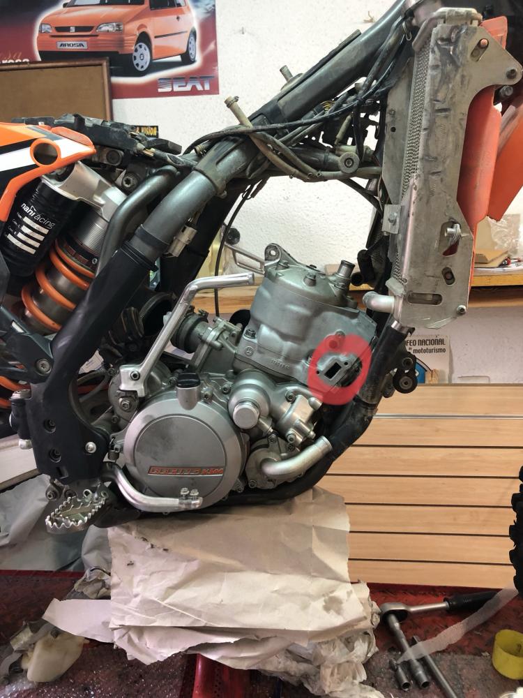

Hola a todos, esta semana pregunté por una preparación en una Ktm Exc 125 que iba a comprar. Al final la acabo de comprar pero la moto no va bien, no corre nada, no estira. Creo que sea la válvula de escape que no abre.
He quitado la tapita que va con la goma del  tubo respiradero (en la foto indico la tapa que he comprobado) y ahí no se ve que se mueva nada al acelerar. Es esa tapa o la que lleva en la zona de la bufanda en el lado derecho?
La moto es una Ktm Exc 125 2014
gracias de antemano

Eso es lo que pensé yo, porque me dijo que es a raíz de cambiarle culata y pistón, la desmontaron para limpiarla me comentó... Es la tapa que señalo donde se mira si mueve o es el la del lado de la bufanda?

Y para ver si funciona recuerdas si era el lado derecho o izquierdo? Imagino que si está mal montada tocará quitar cilindro, no?

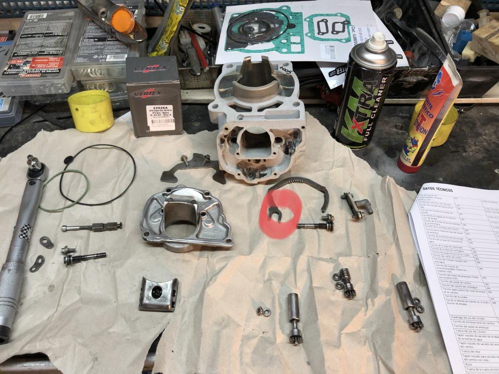

Quita la tapa de registro del otro lado y veras donde se unen el centrifugo y el accionamiento de la válvula en si. Una vez lo tengas, quita es escape y con una linterna, te asomas al hueco del escape mientras con un destornillador mueves el mecanismo de la válvula desde el hueco de la tapa.
Se debe mover hacia arriba bastante, y por el lado del escape, debes ver que la lumbrera se abre al máximo, y a lados abren los 2 transfers que lleva.
No se si me explico.
Las marco en rojo en las fotos.
hace 10 horas, Heisemberg dijo:
Si, se la tapa que dices. Yo pensaba que la del lado izquierdo también era la del registro para ver el funcionamiento del centrífugo. Este finde lo quitaré a ver pero me da que pinta mal...
