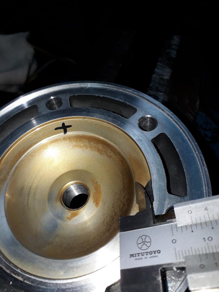

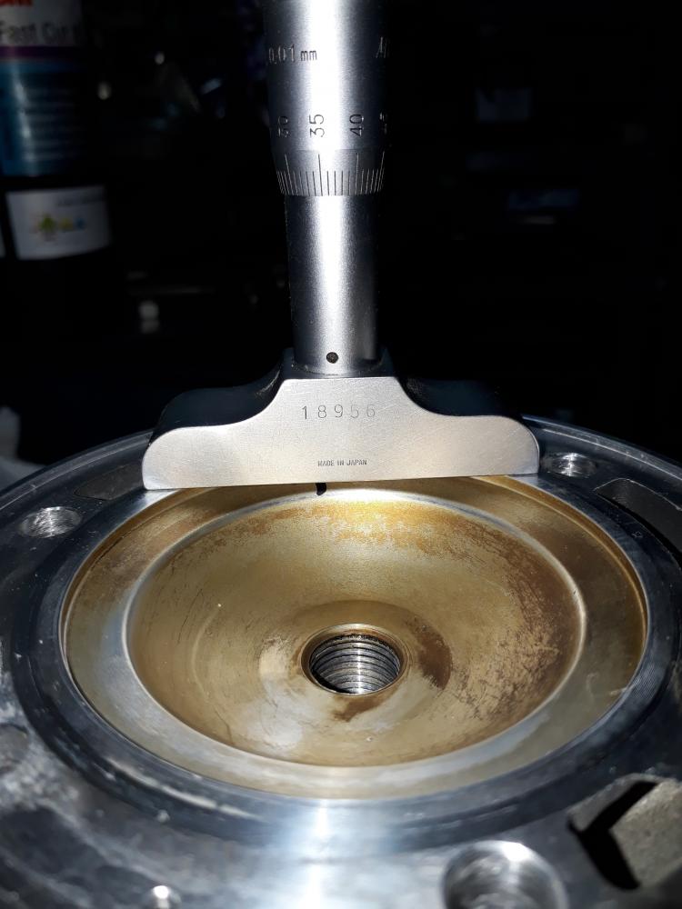

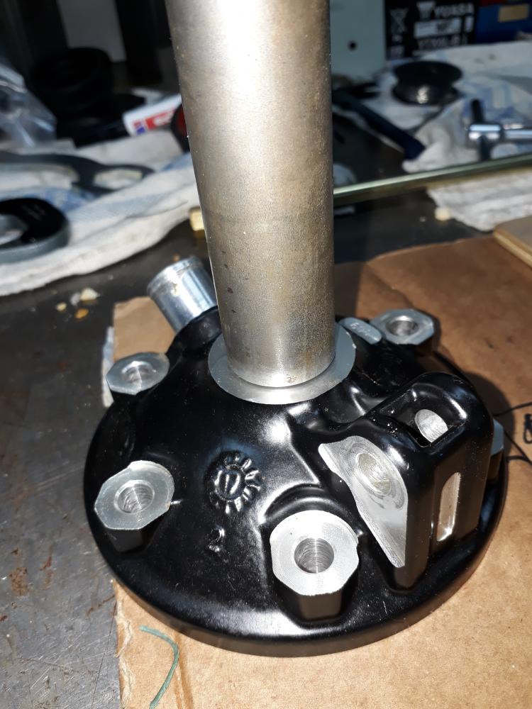

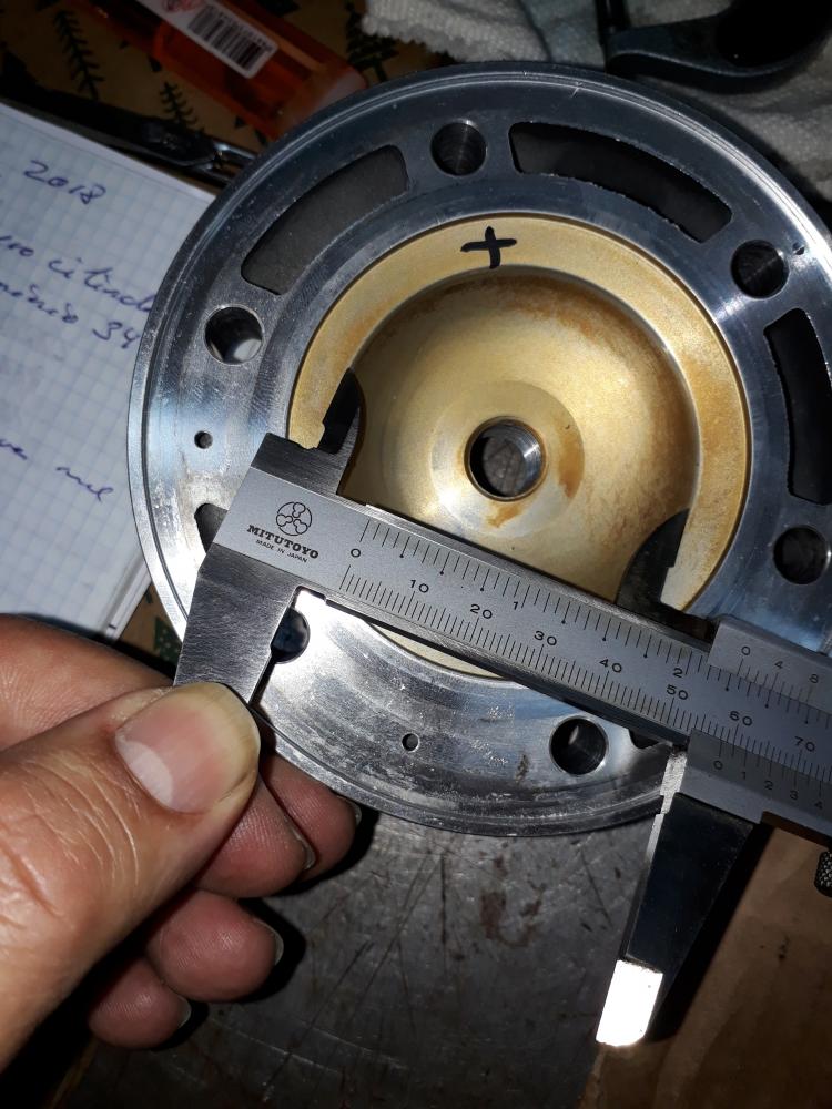

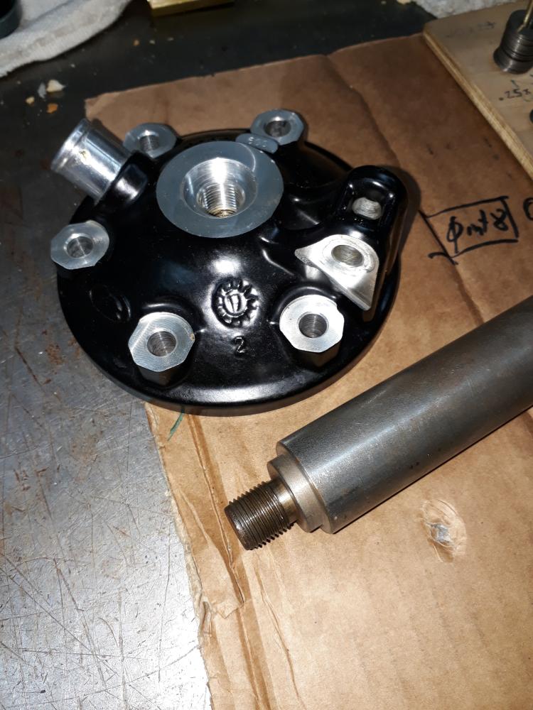

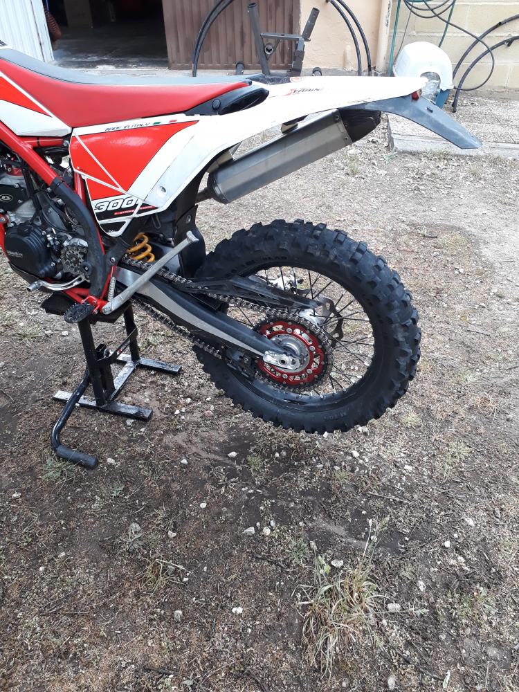

La culata de la xtrainer se puede modificar por poco dinero, se sujeta en el torno y se baja esa altura..... Cuanto ? Ni puta idea, cuestion de probar y de saber la altura de la culata de la

Hola salillas
Mi XT también es del 2017 y anteriormente me pasaba eso mismo que a ti.
En mi caso creo que era porque perdía algo de aceite en la conexión con la bomba de aceite que está en la caja del filtro del aire (tubito negro de conexión en "L") llegando incluso a gotear algo por el rebosadero de la caja del filtro.
Una vez que lo sellé, dejó de pasar. A veces y de forma intermitente, durante unos instantes lo vuelve a hacer, pero inmediatamente se apaga

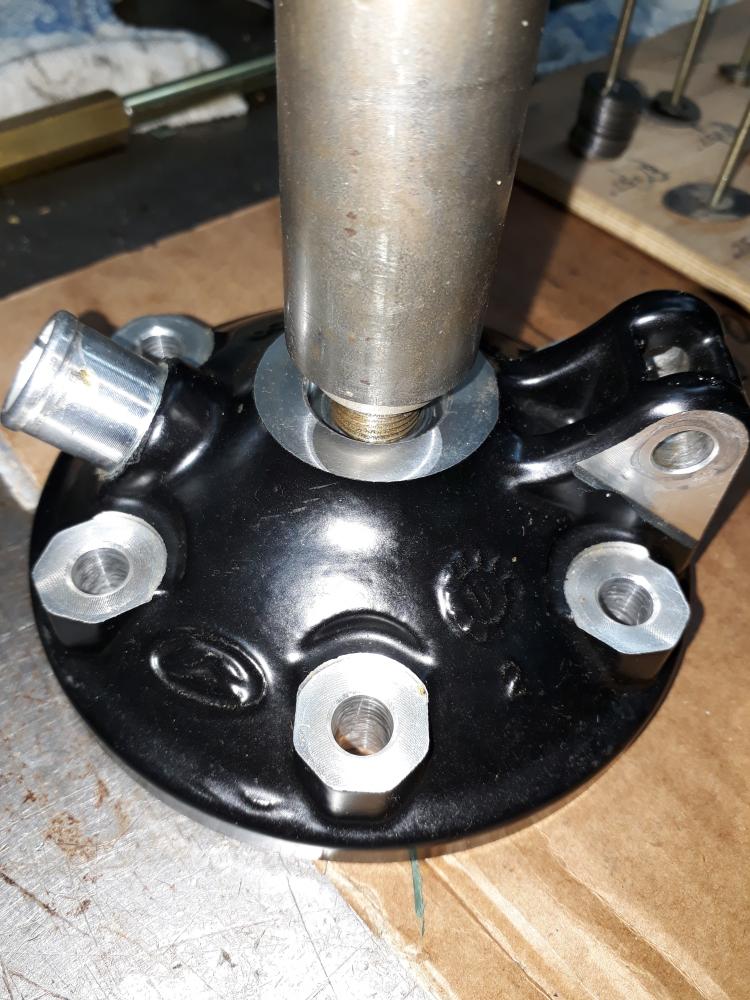

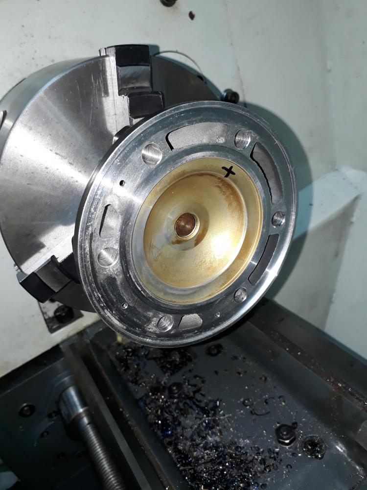

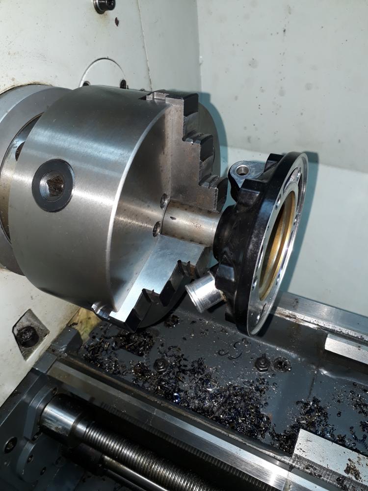

Cuanto ?
Ni puta idea, cuestion de probar y de saber la altura de la culata de la RR
  • Jajaja 1
Se sujeta en el torno, se pasa el comparador para que quede centrada, y a refrentar....
No lo hago que para eso compre las S3, pero si alguien lo quiere probar, un tornero lo hace y no creo que se lleve mucho, lo unico que no tenga el maneral hecho para sujetarla.
Esta es una culata xtrainer 2018, modelos anteriores no se si seran iguales, el piston creo que es cabeza plana los 2017 y anteriores.....
Osea, que a una que necesite una revision, se le pone un piston 2018 y la culata un poco tocadita y se queda un motor con mas caracter .

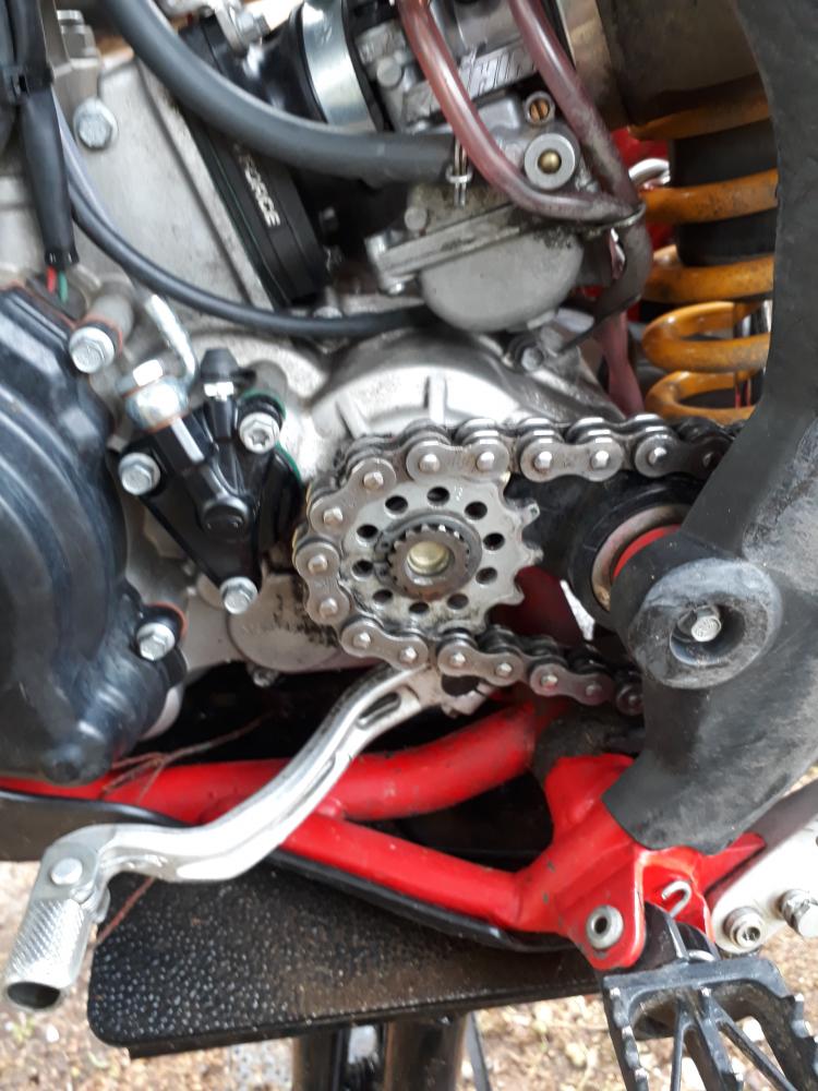

En lo lento, me gusta mirar las vueltas que da el piñon de ataque......
Segunda y tirando del bisel de la guillotina, ahi es donde el 292 pistonea que es una delicia, veras cuando le ponga un piston de adulto y la suba a 320 cc y corona de 46....
