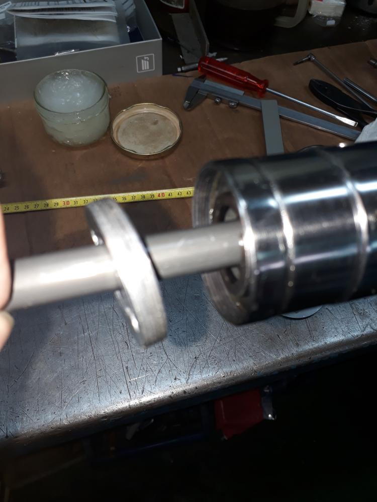

Pues una vez hecha la rosca, M12x125 y comprobado que rosca en la varilla, voy a taladrar el by pass del rebote. Y despues, a modificar el diametro de la mid valve, el cartucho de la Ollé es de 2

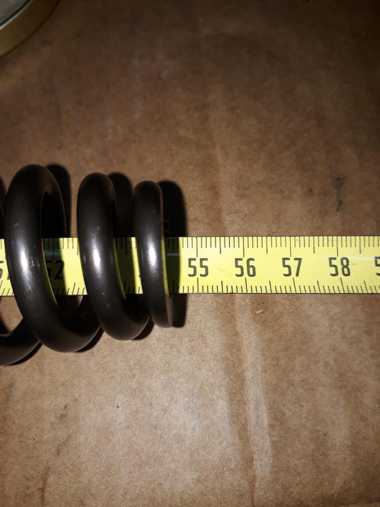

Esta es la medida del muelle que he cortado.
Repito que tiene una dureza de 8.4 K
Ahora, con esta longitud, tendrá una precarga logica para una horquilla de enduro.
Falta probar todo, por supuesto.
Gracias.
Ya le he montado.
Resumiendo;
Muelle de 8.4 cortado a 544 mm
