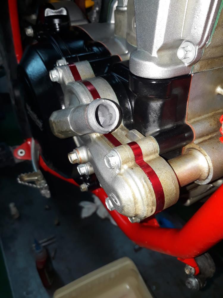

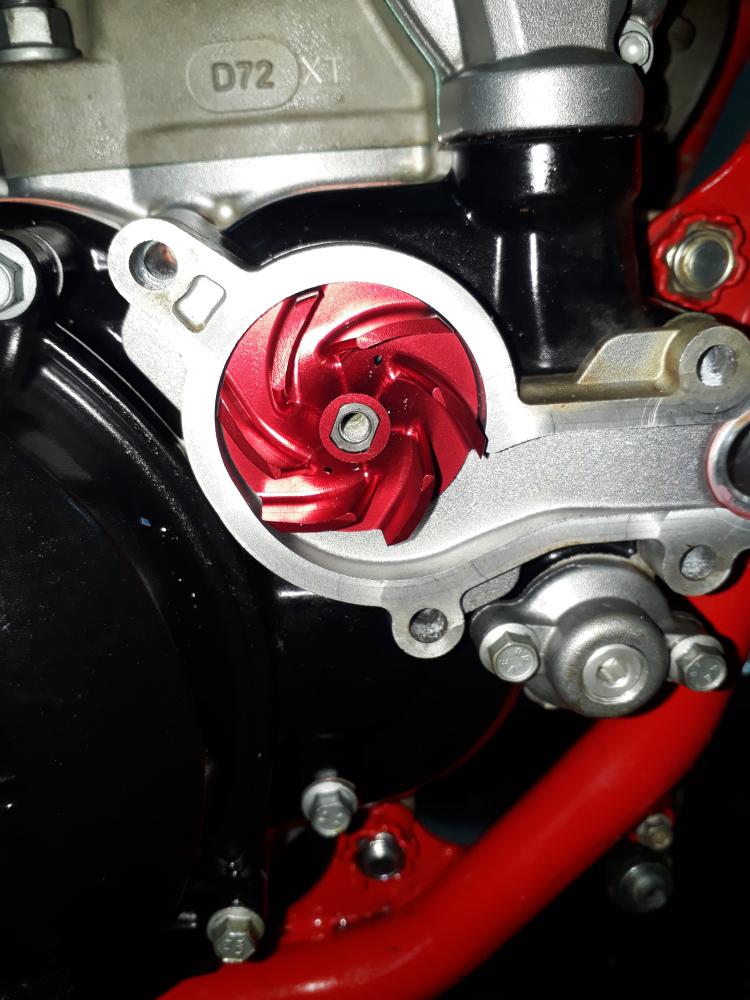

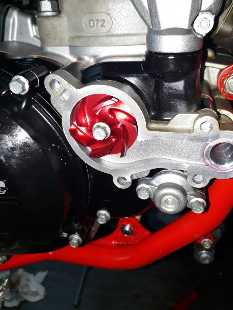

Y a montar el conjunto en el motor Dos tornillos largos arriba... Dos tornillos cortos abajo.. Se apunta el conjunto ... Y se aprieta con conocimiento.   Muy torpe hay qu

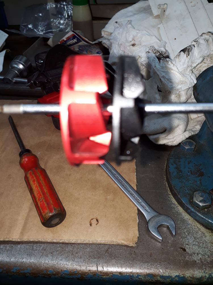

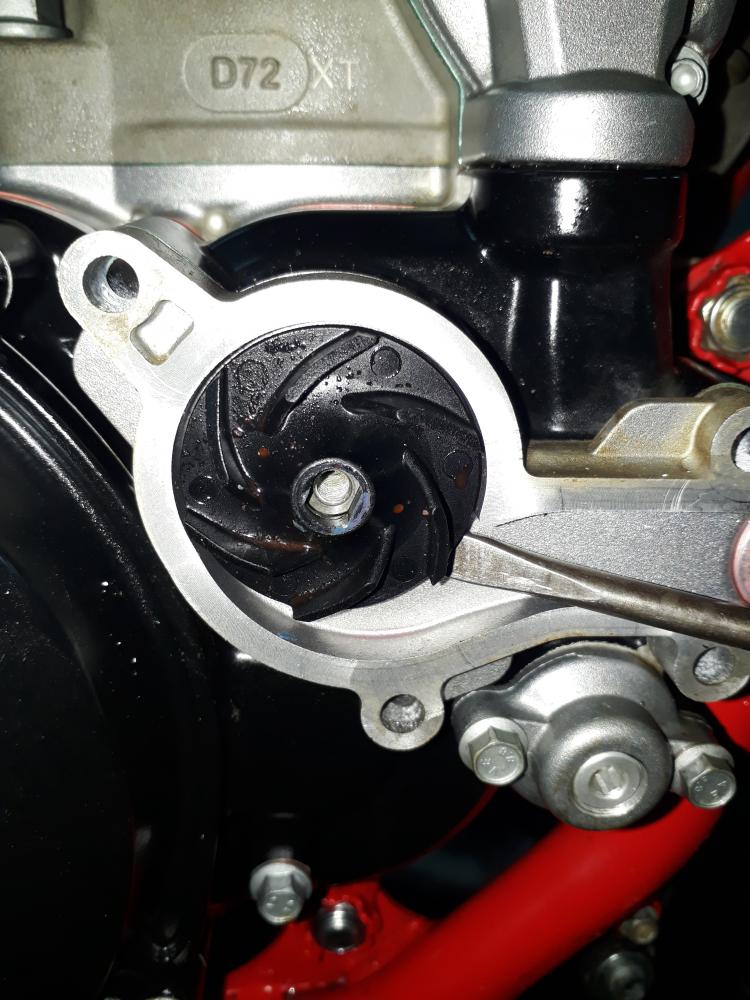

Una gota de LOCTITE 243 al tornillo, y montar.
Es de M5, apretar con conocimiento, no hace falta juntar el pecho con la espalda.

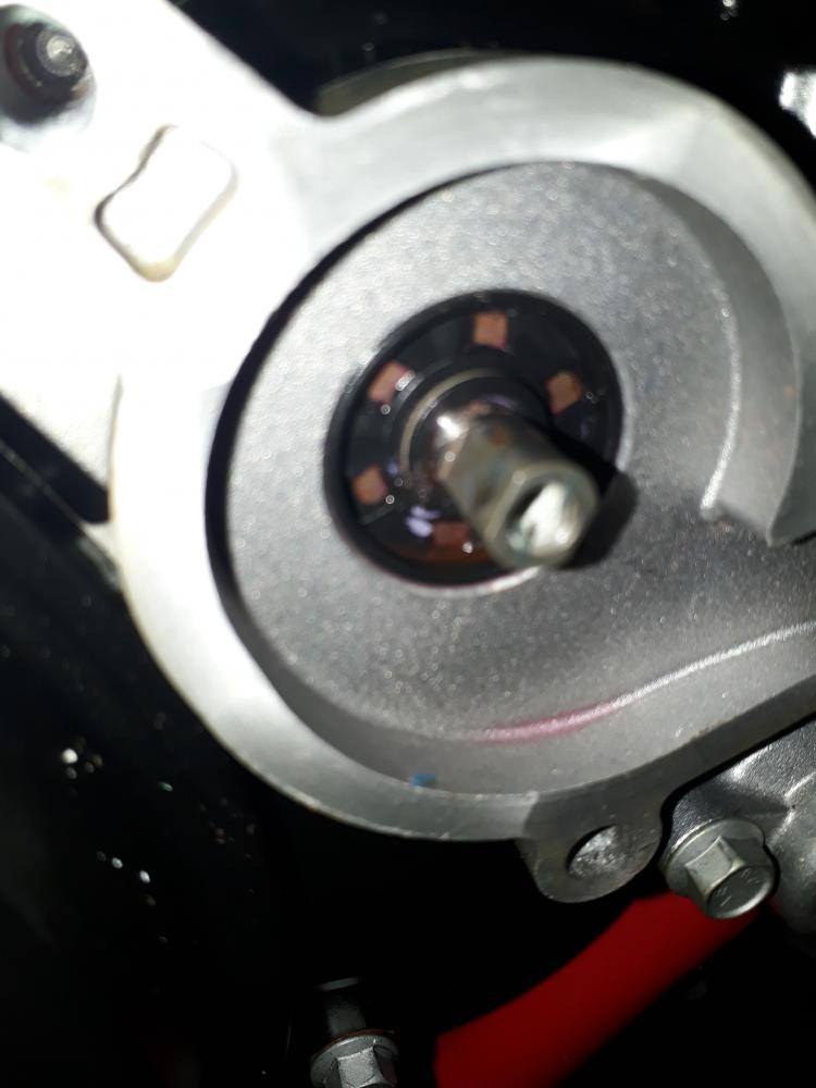

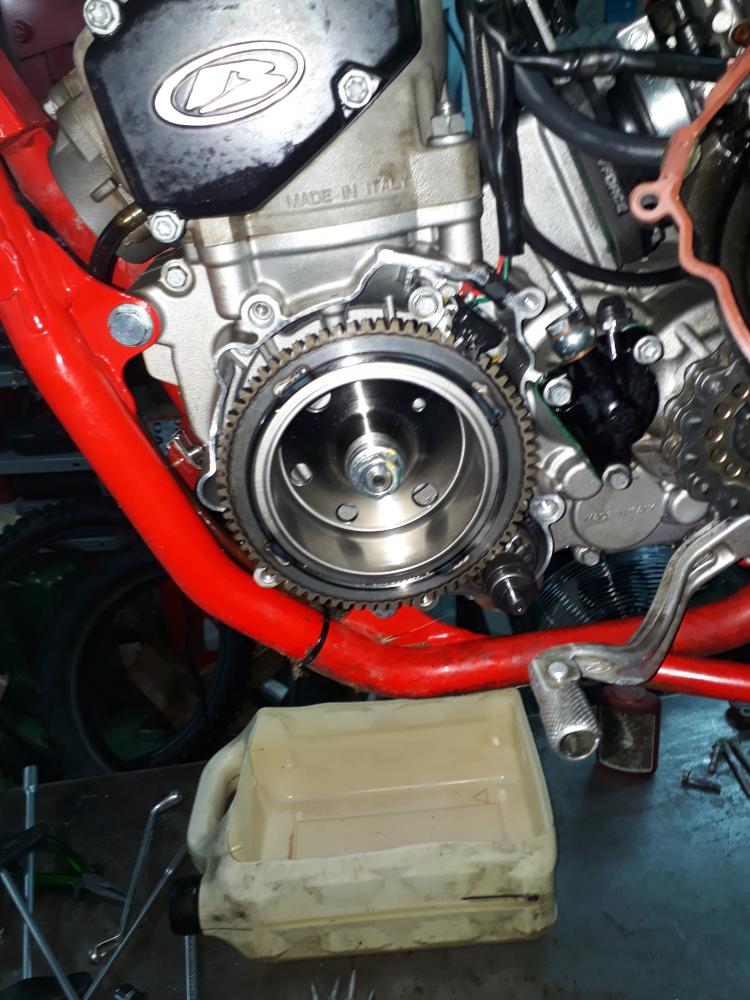

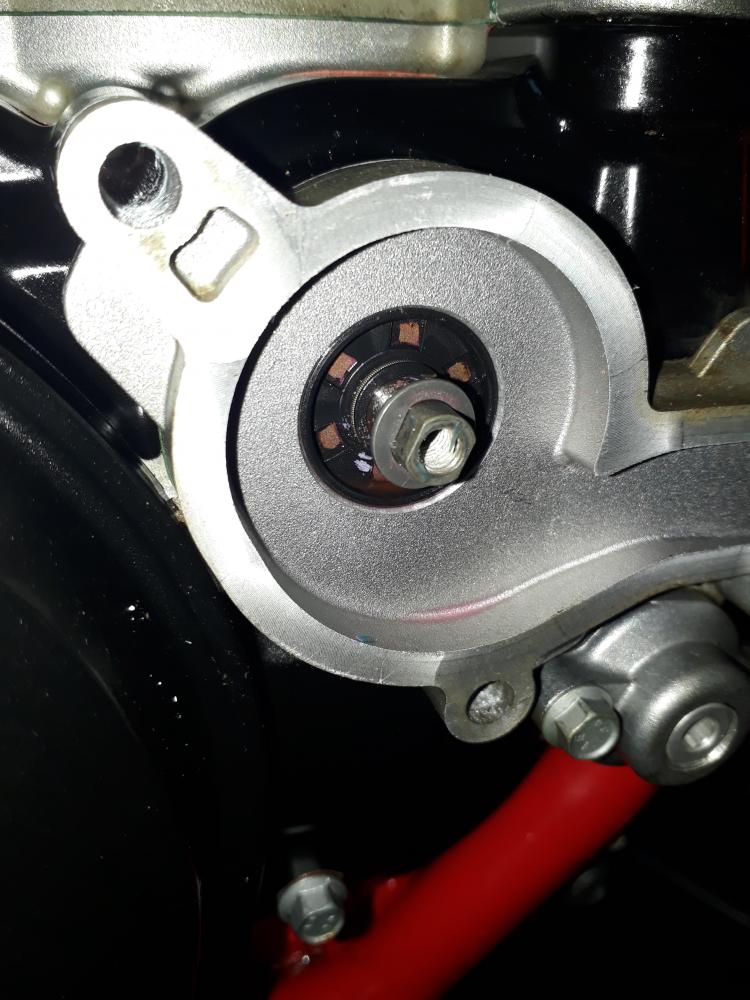

Para frenar el eje, lo hago sujetando el plato magnetico con la mano, tengo esa tapa quitada

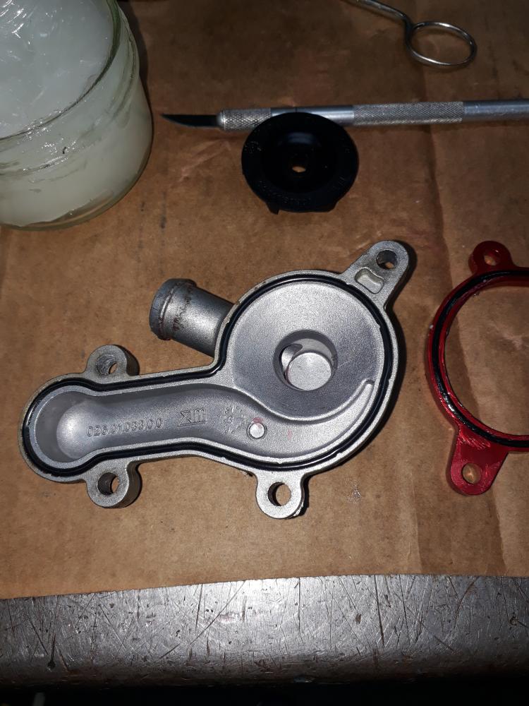

Unto con grasa la junta de goma y lo meto en el suplemento.

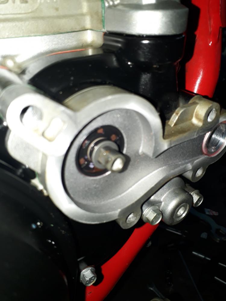

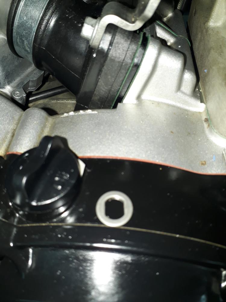

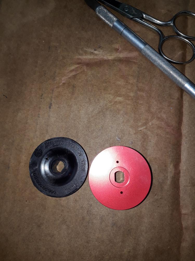

Al tener mas medida la nueva turbina, hay que montar este suplemento....

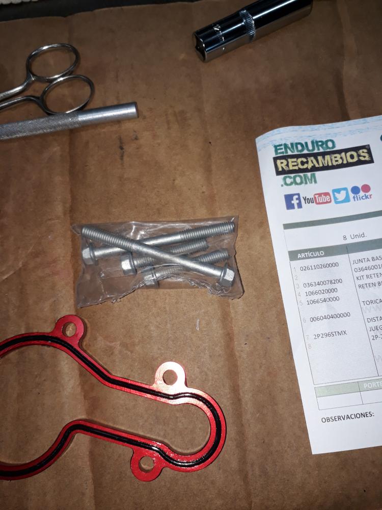

Y estos tornillos mas largos...
Viene todo en el kit

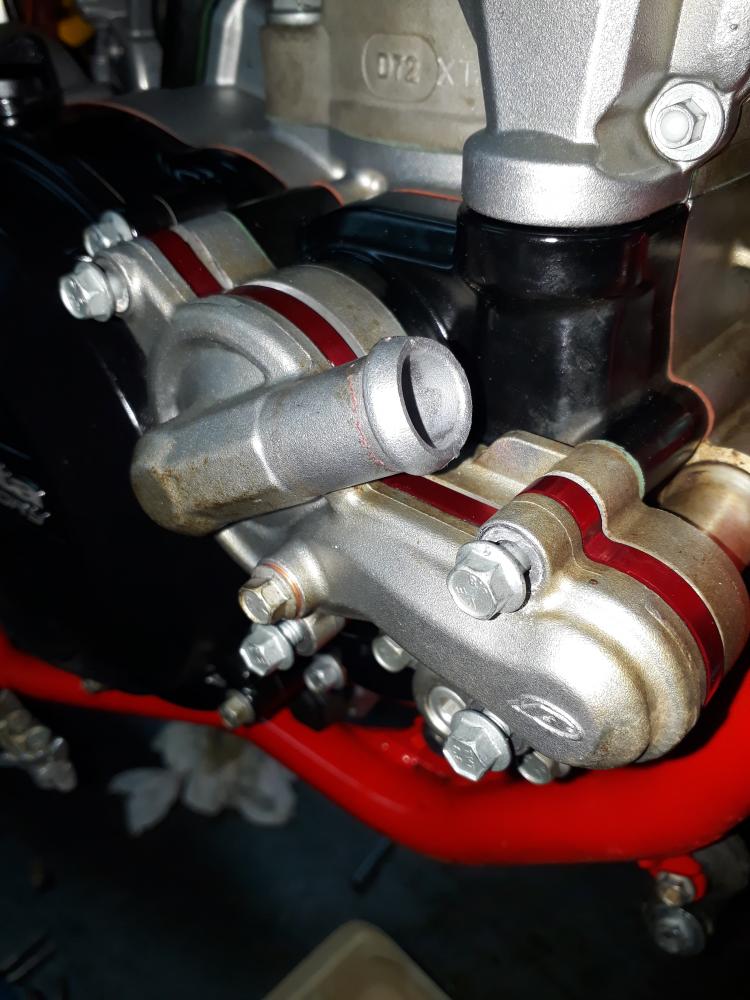

Muy torpe hay que ser para montar esto mal, despues de este tutorial.
  • Like 1
