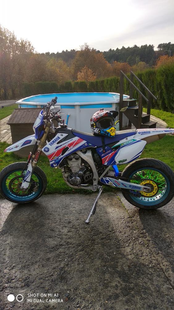

Hola buenas noches,ya se que se ha hablado de este tema infinitas veces pero no encuentro la respuesta exacta a mis preguntas,yo tengo una wr,y quiero homologarle las ruedas de supermotard,estube mirando y la rueda de atras me es equivalente,pero la rueda de delabte tengo que homologar,ahora van mis preguntas,precio para la homologación de la rueda de delante,y solo con tener las ruedas homologadas me pasará itv o el disco tengo que homologarlo(me dijeron que eso era lo caro),hay alguna forma de mirar si me vale,estilo que las ruedas tienen equivalencias,y los discos tienen algo o solo me vale el de serie y este tengo que homologar,no sé si me explico.

Por cierto le acabo de meter pegatinas y mira que cambio,brutal,la verdad.
Primero, la moto mola un huevo.
Lo de la ITV, me temo que es un poco cuestión de suerte. La medida del disco de freno no sale en ficha y si no está hecho en plan ñapa o el que te pasa la revisión conoce un poco estas motos, seguramente ni se enteren, así que si en la ITV no son demasiado tocahuevos muy posiblemente no te digan nada.
Personalmente a mí la homologación me da más tranquilidad por si me paran alguna vez que para pasar la ITV, que total si te la tiran atrás por el freno vuelves a pasarla con las ruedas de enduro y listos.
