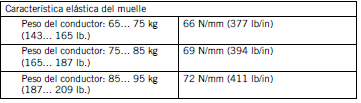

La persona que me la vendió que me dijo que había cambiado el muelle del amortiguador por uno un poco más rígido, montando así el de 72 N/mm. También me hizo entrega del original (69 N/mm). Me comentó que él no llegaba a los 80kg de peso.  Yo por mi parte pesaré entre los 72-75 kg con lo que con equipo andaré cerca de los 80kg. Partiendo de estos datos, según se puede observar en el manual extraído de la moto, el muelle ideal sería el que trae originalmente (69 N/mm).
En cualquier caso, he comprobado el SAG con el muelle que está actualmente montado (72 N/mm) y estos han sido los resultados:
- SAG Estático: 35 mm.
- SAG Dinámico: 108 mm.
Como se puede observar ambos valores están dentro de los indicados en el manual como los óptimos, sin embargo, he ajustado la compresión para dejarla bastante blanda dándole bastantes clics (también he adecuado el revote) pero la noto demasiado dura aun así.
Ante esta situación me estoy planteando cambiar el muelle y ponerle el de 69 N/mm. Como no tengo las herramientas para realizar yo este cambio y tengo que llevarlo a un taller, antes de eso me gustaría que los más expertos en estos temas me comentaseis si con el cambio notaría la suspensión algo más blanda y si podría llegar a obtener valores de SAG estático y dinámico dentro de los valores indicados por el fabricante.
Muchas gracias. Salu2
Con equipo pasas de 80kg las botas ya son solo 5 kilos casco otro kilo, peto rodilleras... Mínimo 10 si llevas mochilas by tal con agua te vas a13.
Añado más si es una 350 que pesa más no veo mal lo del muelle de 72 para tí. Si el SAG te da ahora es tocar hidráulicos. Cuéntanos más.
