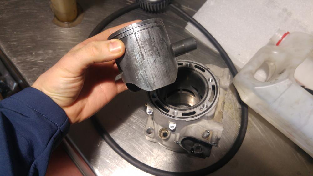

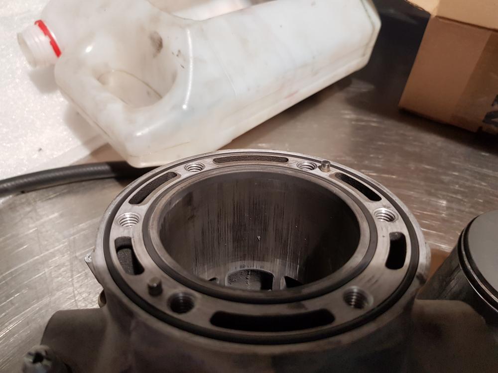

No se lo que tendras pensado, yo abriria el motor y comprobaria rodamientos de cigüeñal y desmontaria la biela para ver su estado.
La culata está bien ?
No se le han clavado restos de materiales ?
El no abrir el motor, puede tener posteriormente consecuencias y la bomba de aceite, nueva de trinca, esta es la principal sospechosa.
Viendo de nuevo la imagen del piston y los aros, joer, es que estos ultimos parecen que han estado en el infierno !
Literalmente, estan quemados, imagino la temperatura a la que han estado.
Llevaria agua la moto ? Pregunto sin animo de molestar....
hace 8 minutos, masmacho dijo:
Ok

Yo no abriría abajo, abajo no va a cantar nada en este momento pero lo va a dar, la biela y rodamientos se van a ir mucho antes de lo que toca, yo vendería la moto, si el precio es correcto tal cual está, mejor vender tal cual está.
