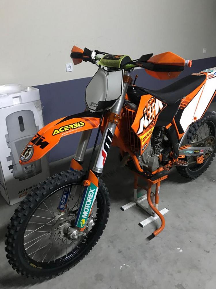

Hola gente buenas tardes. os cuento me timaron con una moto de cross la verdad la compre y total que me duro 3 horas. bueno le cambie el pistón, cilindro, etc.. ademas de otras cosas..
bueno el asunto es el siguiente. en frío no consigo arrancarla.. me cuesta una barbaridad hasta acabar reventado de darle a la pata. a veces tarda un poco pero justo hoy nada que no lo he conseguido. y la moto la he usado 3 horas desde que cambie todo esto. estoy desquiciado. encima la llevo al taller y ellos me dicen " estas motos cuando no arrancan a la primera hay que pillarle el truquillo." abro el aire y todo se me ha olvidado decirlo. pero nada.
alguien me puede echar un cable y decirme que puedo hacer.. después de haberme gastado el dineral que me he gastado. gracias ;(

Si te han montado pistón, te han tenido que dejar el ajusto de válvulas correcto. Si eso no te lo han dejado bien, el del taller es un zoquete. Pero válvulas mal ajustadas se nota mas en arranque en caliente. Si están realmente mal, no arranca ni en caliente ni en frío. A mi me da que la carburación no esta a punto. Si compramos una moto de carburación en otra zona y la llevamos a la nuestra, es muy probable que tengamos que reajustar chiclés. Si yo compro una moto en huesca (frio y altura) y me la traigo aquí a la costa alicantina (calor y nivel del mar), pueden darse estos problemas. Por lo que veo en la foto, no opino que te hayan tangado, la moto se ve muy nueva y cuidada. Solo te hace falta dejarla en manos de un buen mecánico (concesionario o taller dedicado a motos serias, no el zoquete que repara scooters de 49 de casualidad).
