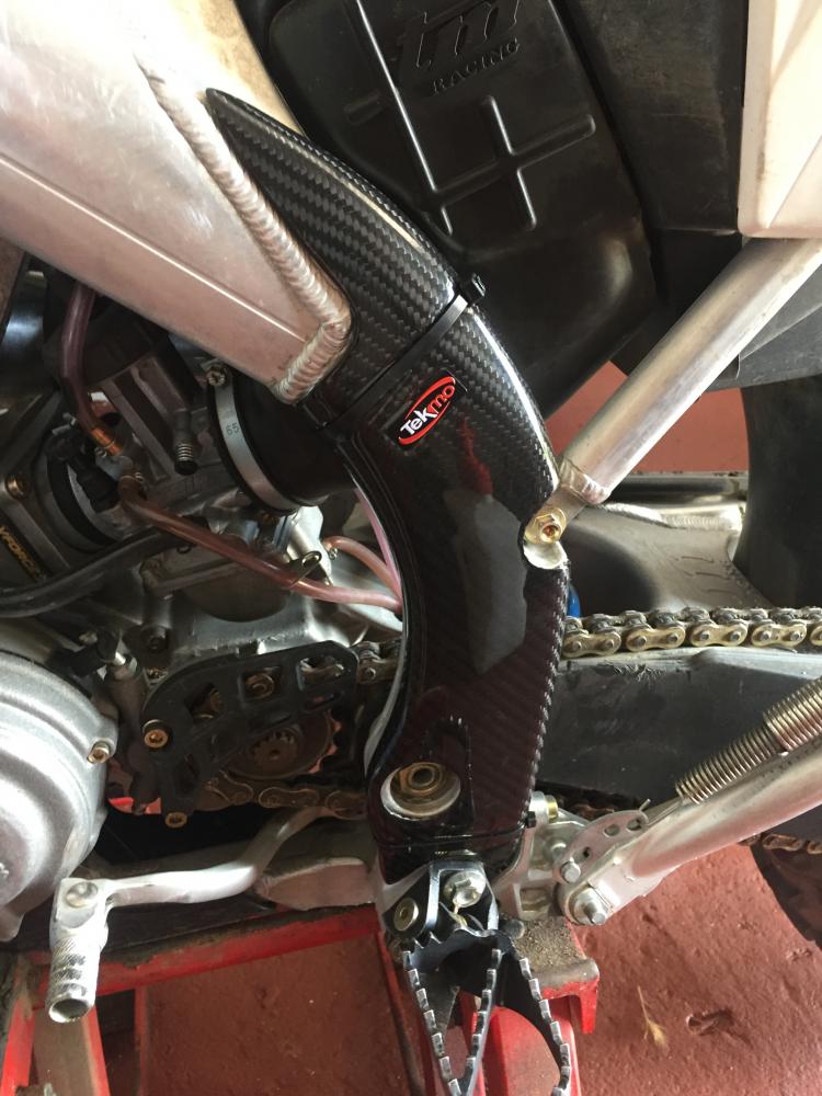

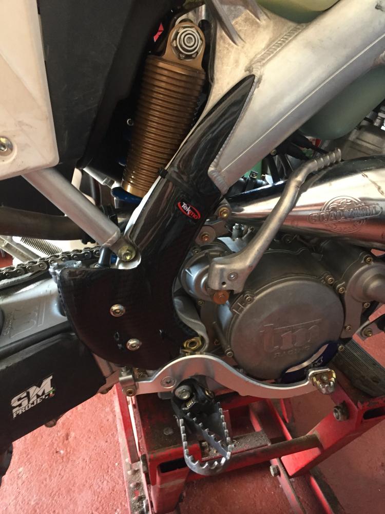

Le ha tocado una nueva chuche a la niña??
Protectores de chasis de carbono marca Tekmo; los vende SM- projetcs y los he pedido directamente a Italia ??
Llevo varios meses hablando con el importador de SM-projects, me decían que los iban a tener, se suponía que les iban a llegar; pero al final el "ansia" me ha podido ?
IMG_5030.JPG.69b8683b261dea121001e3da04bfe426.JPGIMG_5029.JPG.86c0bf442381d7a0a40392625d6a5be0.JPG
99 € IVA del 16% incluido.............ajustado a IVA español, y portes, he pagado 115,90 €
Pedido hecho un jueves por la tarde, transferencia internacional Viernes por la mañana; y estaban en casa enviadas por DHL Martes por la tarde
Saludos ¡¡¡¡¡¡¡¡¡¡¡¡
