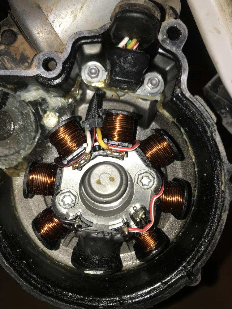

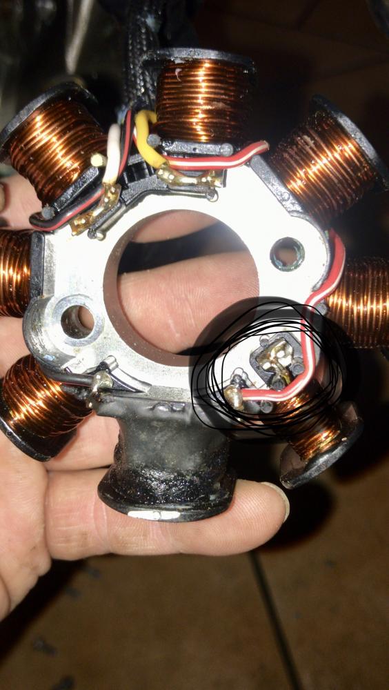

Como puedo comprobar esto?todas las bobinas están unidas entre sí, en el cabe blanco y el amarillo dan continuidad y con el que está enganchado al lado del rojo y blanco tambien
Editado por xemari

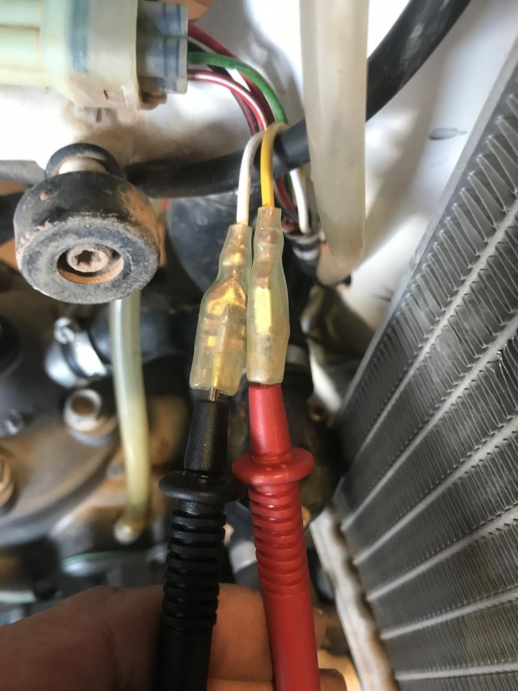

Ahi que tensión debería de dar? Debe dar continuidad? Son los dos cables que salen del encendido. Con el polimetro en la batería cuando los desconecto baja el voltaje y cuando los conecto sube pero no sube a 14 nunca, la batería es nueva tambien

Este stator no tiene mala pinta a simple vista
Los dos cables que puse en ña foto tienen continuidad con masa

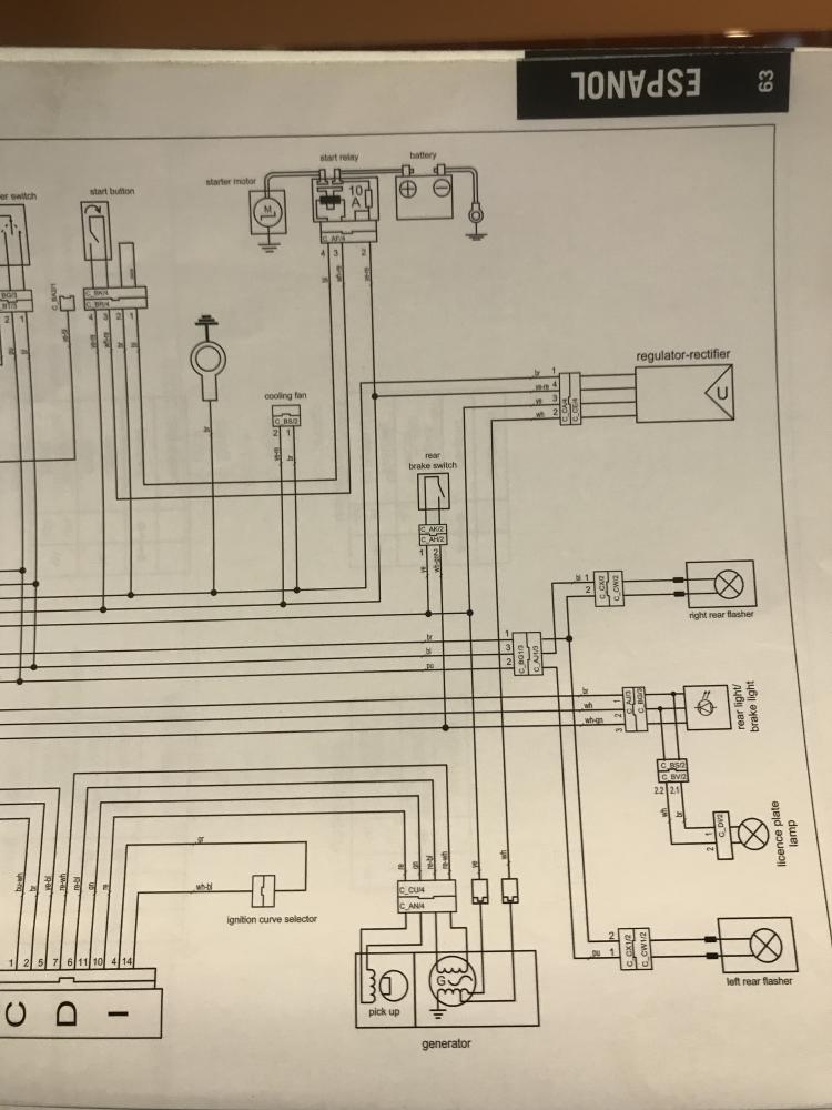

Tendrías que buscar esquema eléctrico de tu modelo.
Que moto es? Modelo? Año?
Ahora veo el esquema...perdona.
Tienes 6 cables.
Los dos primeros( de izquierda a derecha, no veo bien los colores) son del pick up, estos no tienen nada que ver con la carga.
Los dos siguientes vienen del cdi, veo que estan aislados de masa. con el conector desconectado tienen que estar aislados de masa.
Los dos restantes con los que van al regulador. Estos entiendo que son los que sacaran voltaje.
No tengo muy claro este sistema. En la mía era mas sencillo.
Tienes 6 cables.
Es una Husqvarna te 250 2016 entre los dos que tengo el polimetro metido ahí continuidad y cada uno de ellos a masa también pero no da el voltaje que me dijiste
y creo que lo da en dc
hace 18 horas, Dr.Slump dijo:
Tengo la duda si los dos cables ( amarillo y blanco) tiene que dar el mismo voltaje.
No tiene que dar el mismo voltaje porque coge del mismo hilvanado  del estaror pero una termina antes que la otra y da voltajes diferentes
