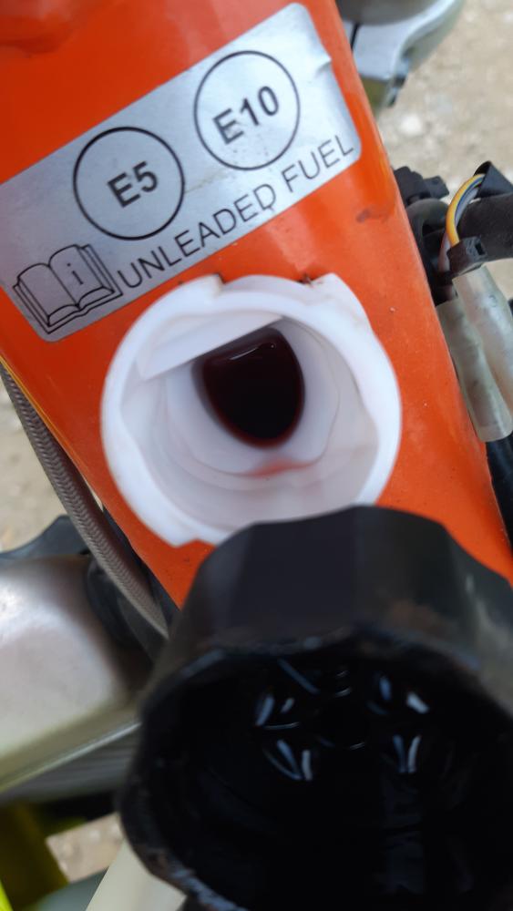

bomba inyectora tpi , posible fallo?

Eso digo yo... Posible causa? Espero que me la de el taller que ya la ha conectado al PC y dice que esta todo bien.. Bomba sonaba correctamente.... Yo creo que no la ha probado el taller realmente..  Hay más cosas.. Sensores?? Suciedad... Filtros..
Creo que me he colado con las horas de funcionamiento. Creo que tengo más de 40.
Si la bomba funciona y el inyector está bien, falla la electrónica. La que le manda la señal para que pulverice el aceite. Yo insistiría
Hola. Yo creo q tu mismo te contestas si con 45 horas sólo ha gastado 300 ml. Eso no me parece que sea normal vamos una cosa es q gasten poca aceite y otra que con 1 litro vas a hacerle 135 horas a la moto, por lo que normal yo no lo veo . Espero tengas suerte pero eso no puede acabar bien. Yo controlaria y haría cuentas y si no gasta como un 1% o cerca en un enduro variado muy mal te diria yo.

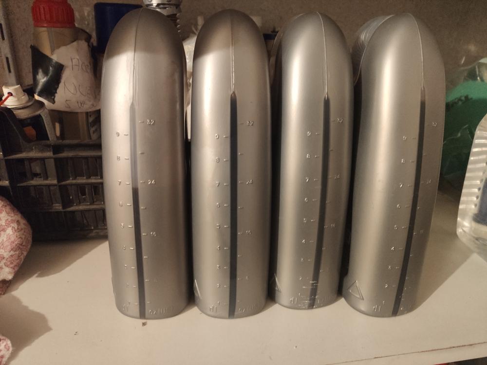

Tan dificil no es hacer esto del video....minuto 14 ahi tienes varios ejemplos con  lo que inyecta segun que aceite lleve.
Editado por Alejandro65
hace 9 horas, Alejandro65 dijo:
Parece que von motorex inyecta mas cantidad o estoy equivocado?
