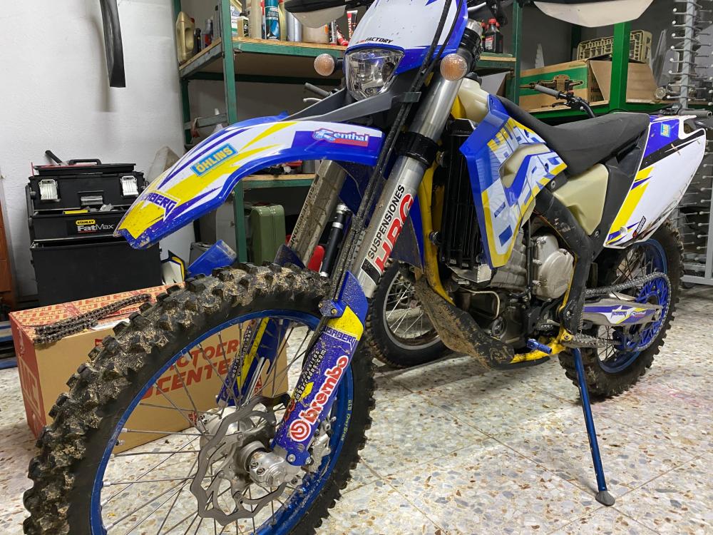

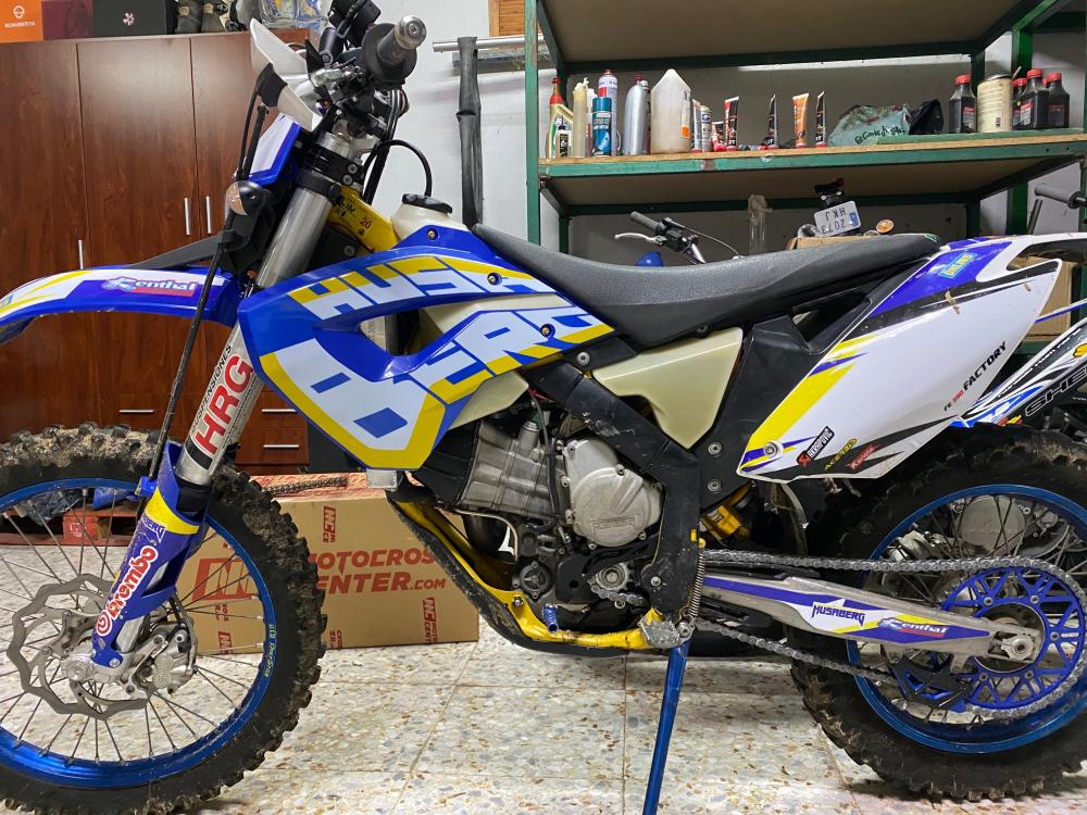

Pues despues de disfrutarla un tiempo, ando la mar de contento con una Husaberg 390 del 2012, hasta el punto que la he actualizado un poco mejorandole horquilla y amortiguador.
La moto la encontré en muy buen estado, y mejor de precio que sus hermanas ktm.
Creo que para los que ya no vamos a ser campeones de nada, el moverse entre el 350 y 400 es lo idoneo, en 4t claro.
Os dejo un par de fotos, tambien para luzcan los nuevos adhesivos de Embarrados, los cuales recomiendo al 100% por su calidad (me falta poner los del deposito, pero tenia pereza y mono de cogerla).
La moto a quedado preciosa con el diseño que me propusieron, un par de detalles y en nada de tiempo me llegaron los adhesivos.
Gracias por la ayuda.
