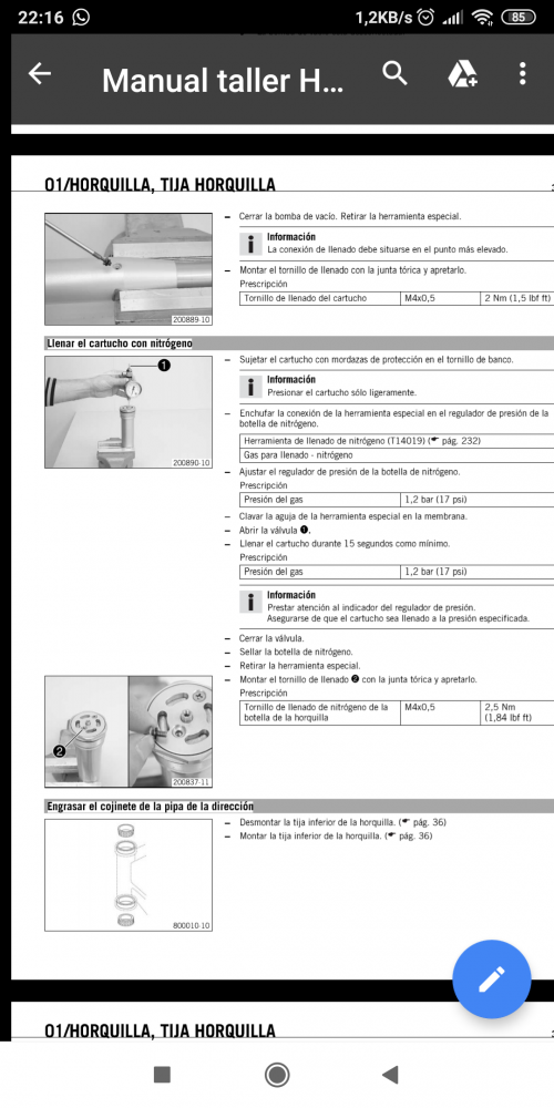

La diferencia no es que el nitrógeno coja mas o menos temperatura, la diferencia es que el aire al ser una mezcla de gases  con el oxigeno (inflamable) incluido, al calentarse o enfriarse varia mucho
La diferencia no es que el nitrógeno coja mas o menos temperatura, la diferencia es que el aire al ser una mezcla de gases  con el oxigeno (inflamable) incluido, al calentarse o enfriarse varia mucho mas el volumen (y por tanto la presión en una cámara estanca) que el nitrógeno puro por eso el nitrógeno permite mantener la presión muchísimo mas estable frente a variaciones de temperatura la diferencia de temperatura después de 20 minutos de montar puede variar en mas de 40 grados, eso en la horquilla, en el amortiguador bastante mas.
De ahí que cualquier suspensión de doble cartucho (cámara de aceite y cámara de gas) deba llevar nitrógeno y no aire, para mantener mas estable la presión de la cámara de gas después de un tiempo de rodar.
