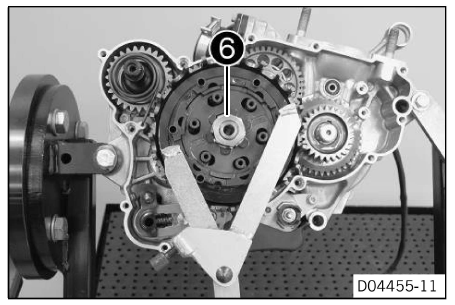

Hola cambiarlo es muy fácil, sólo tienes q tener cuidado al quitar la tuerca de la maza como mínimo tienes q tener pistola neumática y sale fácil, si no la tienes ojo ya he visto romper la maza al querer sujetarla para aflojar con vaso y carraca, necesitas o el útil q pones en la foto de arriba para poder sujetar o pistola neumática q te lo floja sujetando con la mano. Pero no hagas inventos q parte fácil la maza. Un saludo
  El 15/1/2019 at 10:49, Carlos.Esp.Te250 dijo:
Alguien sabe el par de apriete de la tuerca que va en el centro de la campana del embrague??
Expandir
120 Nm con fijatornillos según el manual
