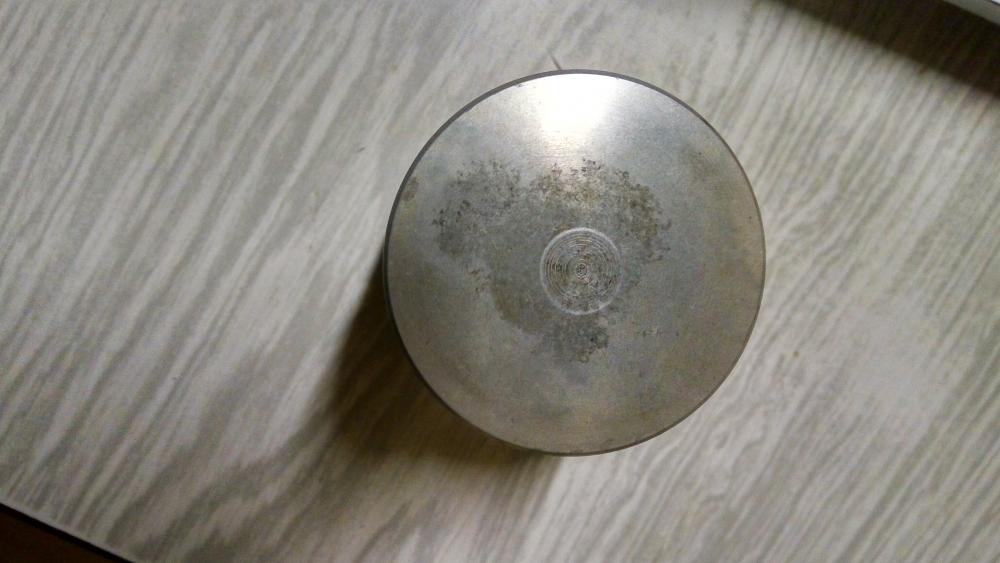

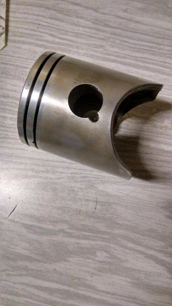

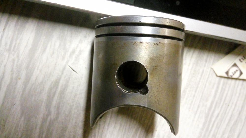

Buenas noches , llegó la hora de cambiar segmentos y pistón a mi Honda CRM125 , pero no sé muy bien que equipo comprar.
Recomendais pistón forjado (Vertex  o Wossner) antes que el original honda?

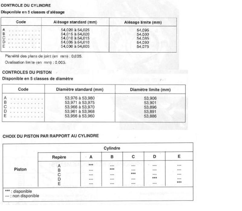

Debería comprar la siguiente medida de pistón dado el desgaste que pueda tener el cilindro con 13000 km?
Gracias
Yo en mi cr 250 marca como en todas,mayor letra mayor diametro, lo ideal es darle una pasada al cilindro y poner el que corresponda,por logica te diria que la siguiente letra pero si no mides no lo sabrás pero es lo mas lógico...Respecto a wossner o vertex yo como te digo tanto en la cr 250 como en la kx 125 he montado los dos,te hablo de mi experiencia en la 125 ya que hablamos de esta cilindrada,Wossner aguanta mas horas y es algo mas economico comparandolo al Vertex pero este pese a ser mas caro da mas rendimiento y se le nota bastante en bajos (te hablo haciendo motocross) pero tambien aguanta menos horas...es cuestion del uso que le vayas a dar y mirar preferencias,yo personalmente haciendo motocross no me importa cambiarlo un poco antes pero notar un mejor rendimiento
