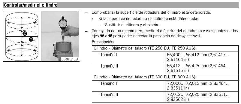

Hace tiempo de este post.
Dice que el cilindro mide 66,38 mm y lo hace con un micro de interiores.....
La medida minima del cilindro en fabrica es de 66,40 mm
O este cilindro lo han nikasilado y lo han adaptado a la medida de un pistón .....o este cilindro no está bien medido.

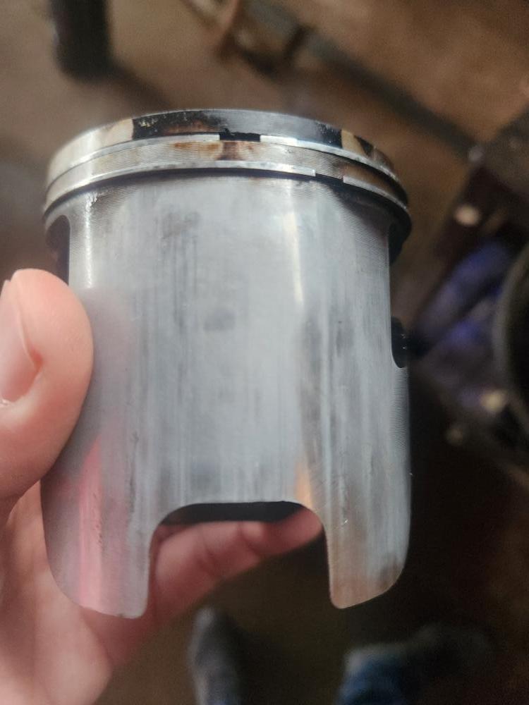

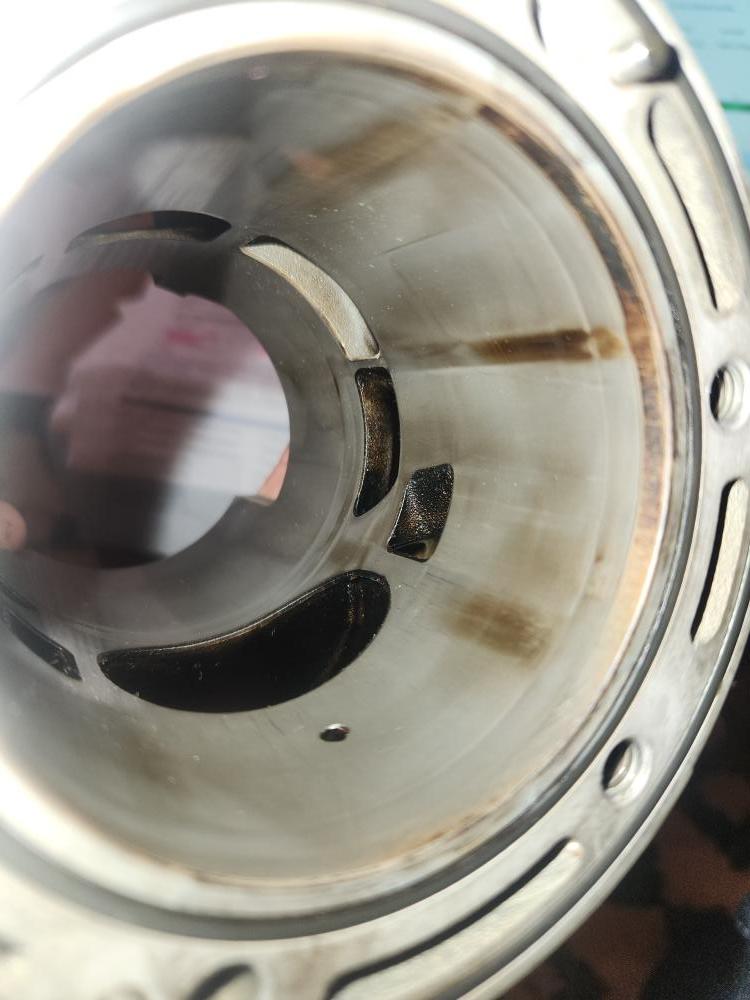

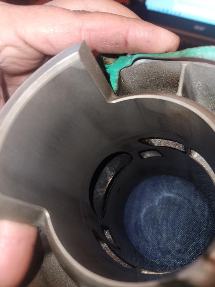

Si me pueden ayudar se los agradecería, tengo una ktm 300 tpi 2021, 190hrs, único dueño.
Desarme mande a medir cilindro y me dio 92,02
Tenia pistón 71,925.
Que medida debo poner.
Igual la llevaré a medir a otro lugar, no me fio mucho de este.
Gracias.
Saludos.
GLA.
El 24/6/2024 at 19:21, GLA dijo:
Hola.
Gracias.
Saludos.
GLA.
Eso está para nikasilar no tienes ya recubrimiento en el lado del cilindro que da a las láminas.
