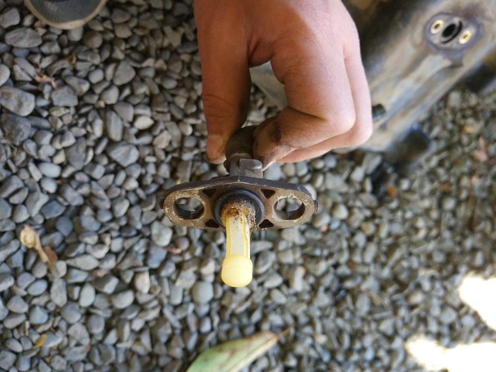

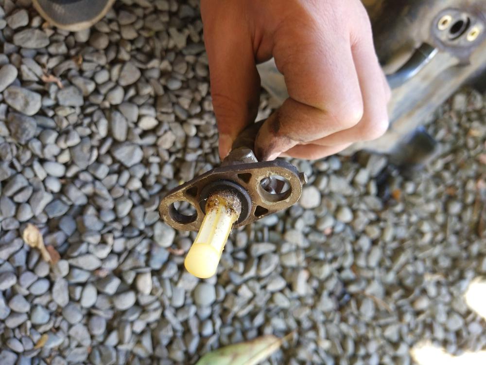

Consulta, estas llevan filtro de bencina? Si es así, debería ir en la llave? Y lo de.las fundas... Te refieres a perder bencina por ahi?, cuando lo desarme, tmb me fije en eso, y no es funda de ese tornillo xD

Si, es posible que lleve en el grifo pero lo normal es que no lleven
Pero quizás en la llave puede tener alguna suciedad ? Es recomendable sacarla y cepillarla? Gracias por la ayuda, ya mañana lo haré, muchas gracias .

hola nuevamente.
estuve leyendo el manual, y dice que si tiene filtro, todos los días se aprende algo nuevo xd jejej
