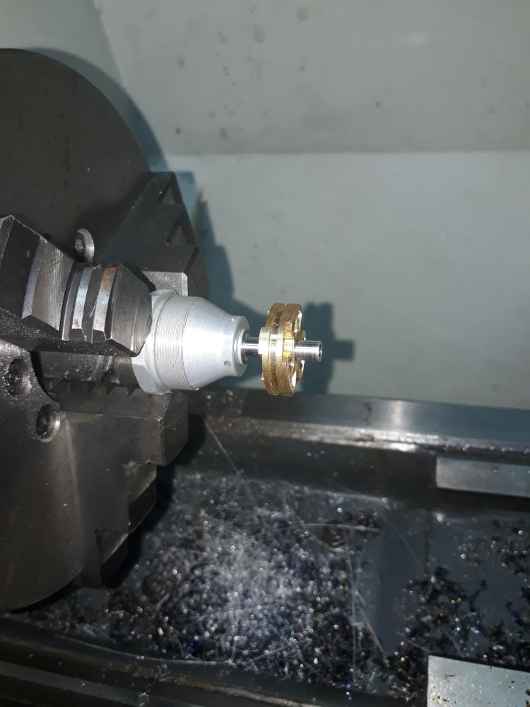

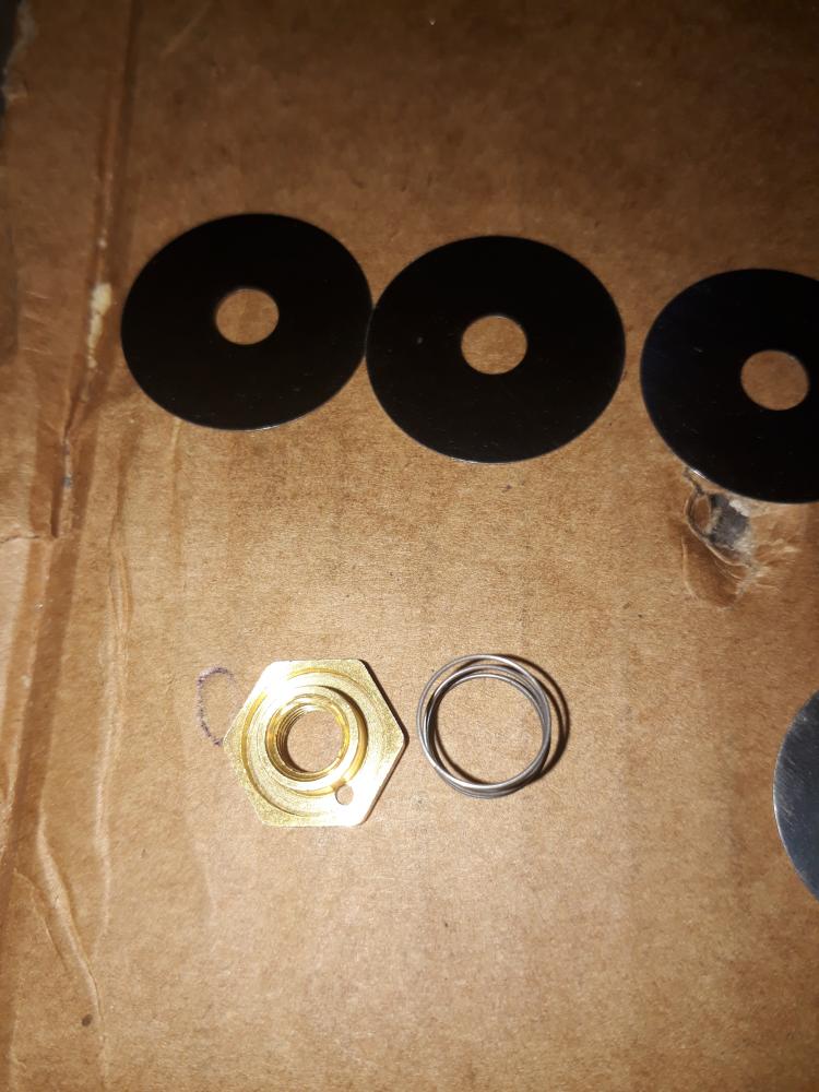

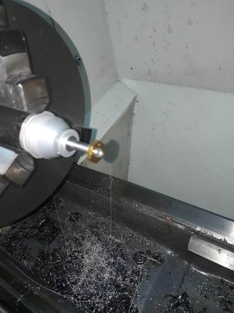

Es que, se habla mucho de hidráulicos y poco de muelles.
La Ollé viene con un muelle K8, y con una precarga excesiva, yo medi unos 18 mm, esto es una pasada.
Muchos de 80 kg tienen que ir fatal así.
Problema, que para ajustarlo, hay que acortar el muelle, pues no hay otro modo.
Tengo previsto probar un muelle un poco más duro pero sin precarga, un K8,4 que ofrece BOANO y ajustar con una precarga de 4 mm
Y otro tema, RACE TECH te ofrece la valvula de compresión, modificada en diametro, pero no tiene la mid valve, donde va el rebote, esta válvula es la que quiero conseguir o adaptar, con estas dos valvulas y poniendo el muelle adecuado, se queda una horquilla con un buen funcionamiento.

Ya esta montado el conjunto. Ahora a montarlo en el cartucho, ensamblar todo, echar aceite y ver que me noto.
La he probado hoy. Con nieve la mayor parte del recorrido, pero cuando he pisado en mojado, senderos ratoneros con su buena racion de piedra suelta, la horquilla iba genial ¡ Llevo la comp.
