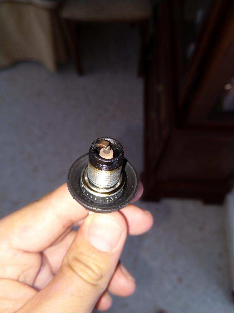

yo gasté muchos botes en mi husa y siempre al 1.6 uso enduro lento Enviado desde mi SM-G973F mediante Tapatalk
Yo también diría que está fina... pero eso da igual que uses Motul al 1.5% o al 1.2% o al 2%.   Cansados estamos de repetir que con el aceite no se carbura...
esque tira hasta por la boca del cilindro y la moto va muy bien ,si le pones al 2 va gordisima sea con power 1 ,probe con motul 700 y le echaba al 1,8 y no tiraba por el silencioso aceite sin quemar

No tiene nada que ver que sea sintético, te puede rezumar por echar mucho aceite, mal carburada o tener la fibra del escape vieja e impregnada con mucho aceite.
