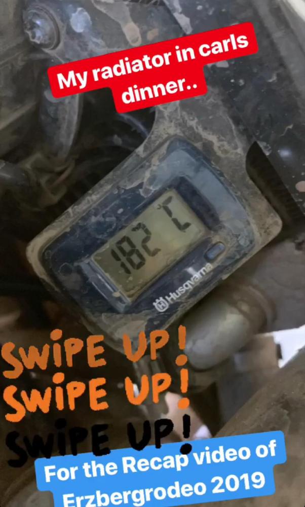

Foto que ha subido Kevin Gallas de su radiador en Carls Dinner... jo jo jo
Vendo moto solo con un entreno y un paseo, precio a convenir.
El caso es que aunque estaba muerto el motor seguía funcionando [emoji15][emoji15][emoji15]. Llevaba 1 hora en la Carl's Dinner sin agua ni electro, demasiado lejos llegó. Habrá fundido hasta el depósito de aceite [emoji33]

Ha subido un vídeo en el que lo explica pero en Alemán, y ese idioma a mí se me escapa
Llevaría evans en lugar de anticongelante, se supone que aguanta mucho más sin hervir pero a esa temperatura por mucho que no hierva el motor bien no lo está pasando. Lo dicho, bastante aguantó
Probablemente no llevaba ya ni gota de líquido hacía mucho y lo que marca es temperatura de metal o del mismo sensor, en la tpi el sensor de temperatura ya no es el tipico sensor que va en el radiador, lo coge de los sensores de la ECU.
En cualquier caso Carl's Dinner sin electro y sin líquido es inviable y éste lo llevaba roto varios controles atrás .
No sé si lo lleva pero a esa temperatura ya lo ha fundido, yo he visto hervir al Evans a bastante menos de 182° y la peste que echa es insoportable, no puedes estar ni encima ni cerca de la moto porque te asfixia. Esa temperatura no puede ser real del líquido de refrigeración, incluso el aceite humea a partir de 160°.
Ese electro coge directamente la temperatura a través de una sonda que va metida en el radiador y funciona con la consigna que le marques tu en el display. De todos modos menuda acalorada le ha metido a la pobre husky.
Es mi segunda TPI, 18 y 19, con electro KTM y ninguna lleva absolutamente nada en el radiador, el cableado del electro se conecta al relé que trae y éste a su vez a una clema (fan relay) que va en la caja del filtro y que va a la ECU, que a su vez tiene sensores, entre otros el de temperatura. En modelos anteriores pre-TPI sí había un termocontacto roscado en la parte baja del radiador, tipo coche. A eso me refería con lo que he comentado ahí. Por lo tanto si no hay líquido el sensor coge la temperatura de la pieza donde está colocado y falsea la medición.
Pero vamos, más allá de la temperatura marque, se llevado un calentón de kilo y lo que no sé es como no fundió el motor literalmente...acojonante lo que aguantan los hierros 2t [emoji122][emoji122][emoji122]
Pero vamos, más allá de la temperatura marque, se llevado un calentón de kilo y lo que no sé es como no fundió el motor literalmente...acojonante lo que aguantan los hierros 2t emoji122.pngemoji122.pngemoji122.png
Son distintos. El electro normal (yo también lo llevo) va conectado tal y como comentas. El digital que se ve en la foto de K. Gallas sí que lleva una sonda (un cable con una pequeña pestaña en su extremo. Parecido a los conectores tipo faston) que se encaja entre las celdillas del radiador.
No lo sabía, un poco chapu no? No parece muy fiable si es exterior al líquido y entre las celdillas, pero total, qué más da la precisión de eso sí es para lo que es [emoji1787]
