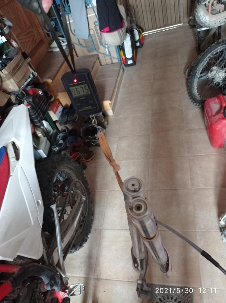

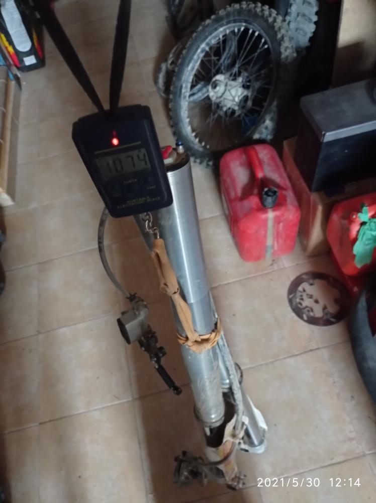

Dejo imágenes del peso de las horquillas eso sí una con pinza y bomba Nissin y la otra brembo, la horquilla es una wp48 del 2016, para mí la mejor horquilla de serie montada por WP en una moto. Es la convencional, al año siguiente empezaron a fabricar las basuras esas de xplor ...
