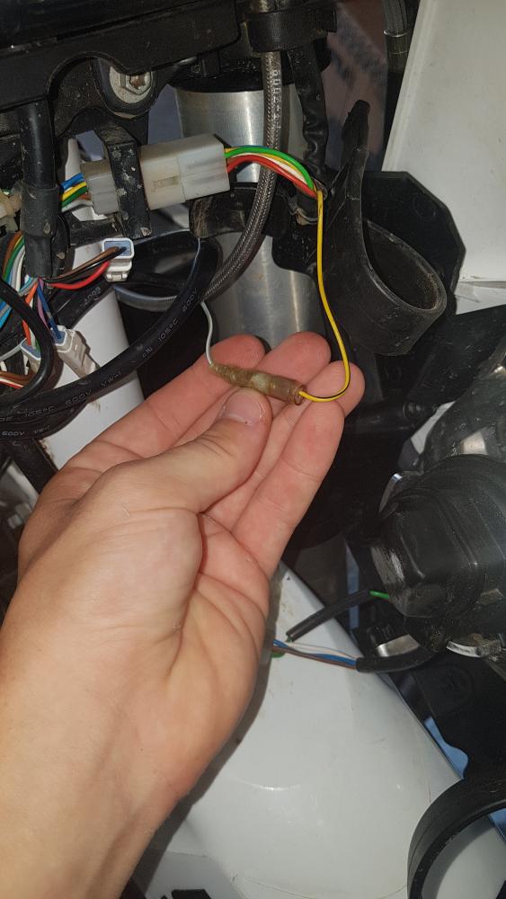

Mira el cable de masa que va a la bobina de alta, si está roto, pelado y no hace buen contacto pueden pasar cosas como las que describes.
yo, tal y como dices que tienes la piña de luces la desconectaría de raíz y sacaría un cable solo para el pare por si acaso y probaría un día a ver que ocurre.
Los problemas de tipo "eléctrico/ encendido/cdi son los más complejos de dar con ellos, lo suyo es ir descartando como te han dicho de uno en uno para no liarla.
no es cuestión de llevarlas encendidas, si dentro tienes un corto que te lo hace a veces, si, a veces no, hasta que no quites la piÑa de luces te lo podrá seguir haciendo.
un saludo,

Desconectaré la piña de luces a ver, van conectados detrás del faro con una clavija, el pare va por otro lado, otro cable distinto pero en la misma piña
Buenas tardes, os comento, he quitado la bobina de alta y la he quitado los 4 cables que van a ella, y los he vuelto a poner, la clavija que va hasta la centralita la he quitado y soplado. Al soplarla me ha saltado unas gotas de agua a los labios (no sé si ha sido de soplar tan fuerte que han rebotado que lo veo algo imposible) la he arrancado y he estado un par de horas con ella, sin problema, no sé si mañana arrancará o no.. pero bueno.. puede que sea un avance ?

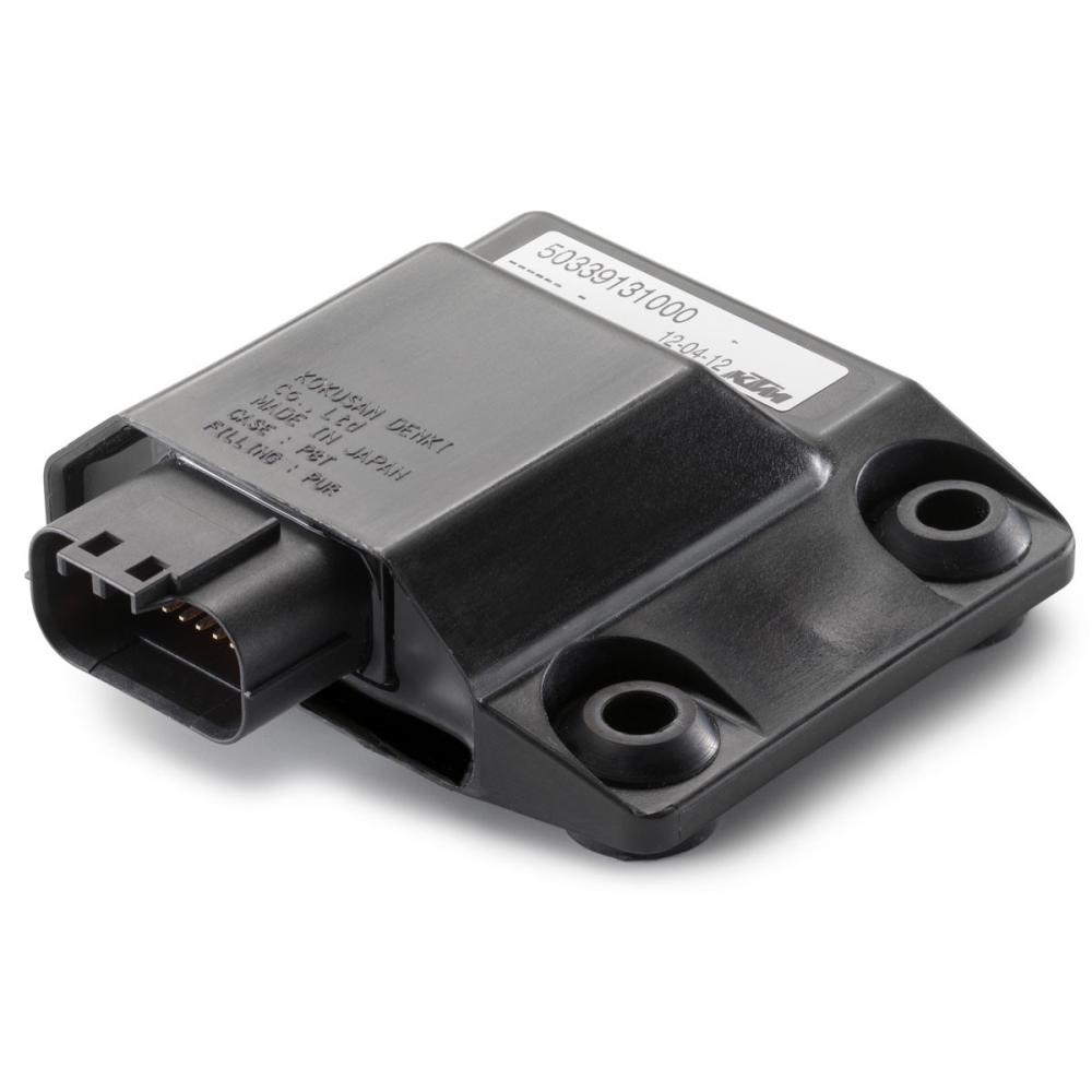

El 8/7/2019 at 6:58, lapoput dijo:
Eso es que se te ha metido humedad en algún contacto o cdi , aún amigo le paso , le iba bien y de repente se le paraba
Parece ser lo del CDI, llevo varios días andando con ella y 0 problemas, de todos modos quité las conexiones de la bobina de altas para verlas bien
