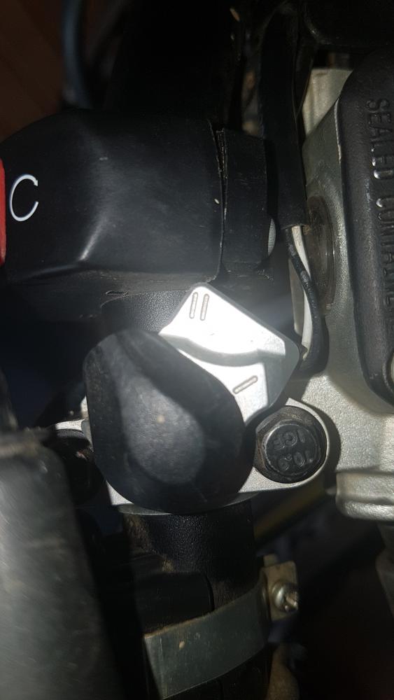

SI es la 2T de carburación se notara poco ya que solo actúa sobre el encendido, básicamente limitando el régimen de vueltas para que no de la máxima potencia, en las motos de inyección se nota mas dado que también actúa sobre la inyección, en la Sherco  de carburación al tener la válvula de escape electrónica y no mecánica, creo que también la controla la centralita  en las curvas y se nota algo mas que los cambios de mapas en otras 2T  de carburación. Al menos eso es lo que tengo entendido.

Mapa I performance.
Mapa II más  bajos y menos potente,  tracción,  lluvia...
La he estado probando y parece que sí, el mapa I es estándar y el II tiene menos potencia, y más tracción (ando por sitios con mucho barro o la tierra muy muy suelta) tampoco he notadp una gran diferencia

Sí, es 2t carburación, con el mapa I la he notado más brusca que la II, pero tampoco gran diferencia
