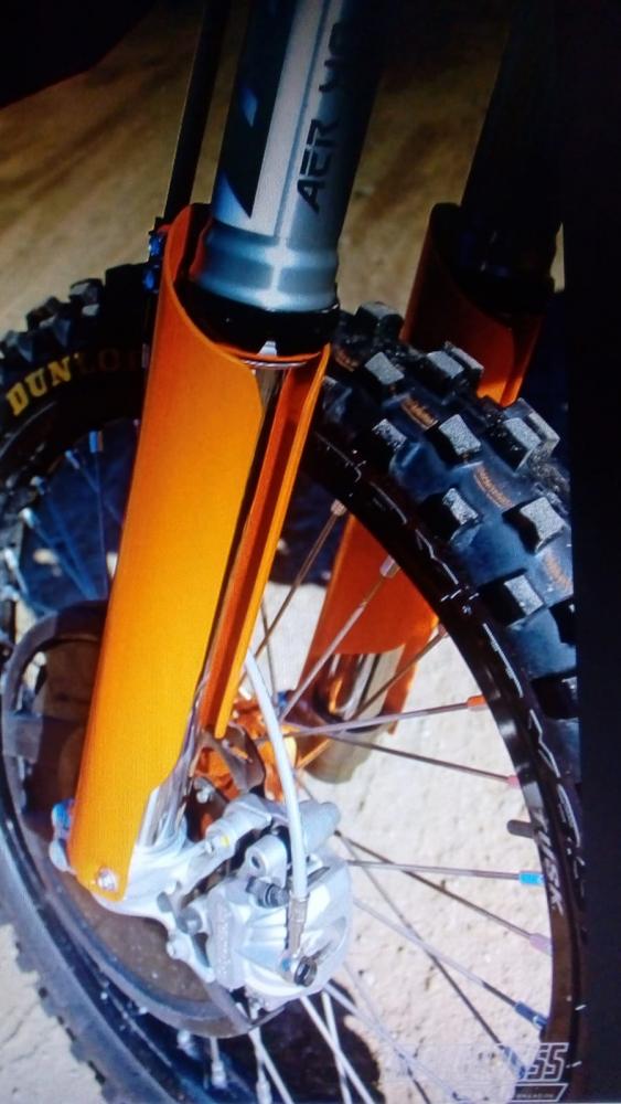

  El 19/7/2019 at 10:36, Gus dijo:
@Masterjosema tú  que eres piloto, fíjate  a ver cuanta gente lleva eso en el nacional.
Gastamos tiempo y dinero intentando mejorar las suspensiones y hacerlas mas suaves y sensibles y luego les ponemos esos inventos.......
Yo tambien soy partidario de protectores abiertos. Se limpian las barras mejor, y acemas, expulsan el barro mejor. No hace falta lavar la moto cada día, solo hay que dedicar 2 minutos antes de montar, o mejor al acabar la ruta a limpiar con agua y un trapo suave las barras de la horquilla y darles una rociadita con cualquier spray de silicona.
Que los cerrados protegen mejor de las posibles picadas con las piedras, pues si. Pero cuantas barras se pican al caerse?? Afortunadamente eso no pasa todos los dias. Aunque claro los amantes del jarenduro extremo de la muerte pues tienen mas papeletas. Yo es que solo hago caminos (de más de 4 metros de ancho, jajaja)
Cada uno con su moto y su dinero wue haga lo que quiera.
Saludos
Expandir
Ya estan quitados, no sin antes cambiar retenes y charquito de aceite en el suelo. En mala hora los puse. Como diria Juan Carlos, LO SIENTO MUCHO , NO VOLVERA  OCURRIR.
