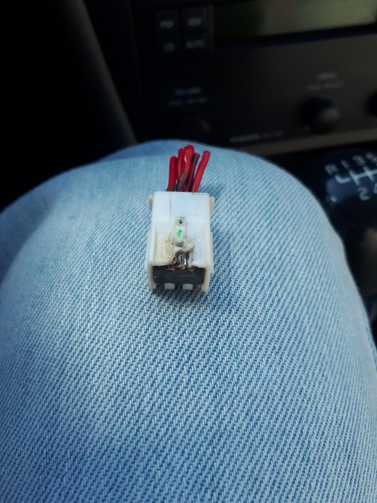

Por si le sirve a algún compañero:
Esta pieza me tuvo loco todo un año: es un conector donde van todas las masas y hace masa. A los 45 min - 1 hora más o menos de andar con ella, alcanzaba cierta temperatura, hacía mal contacto y se quedaba la moto sin corriente. A veces al girar el manillar volvía momentáneamente la corriente y se volvía a apagar. Al cabo de un rato y enfriarse, volvía todo a la normalidad y al rato, al volver a coger temperatura se volvía a quedar sin corriente. Desquiciante... Después de mil historias, dieron con ello en Eduardo Castro, en Sevilla.
Saludos.

De todas formas he mirado en el esquema cuadro eléctrico de la moto y sólo hay un conector con seis cables "rojos": "conector de unión nº3". Creo que es ese y debería estar cerca de la batería y del cable negro -  ...
Saludos.
Esa pieza exactamente es la que me falla a mi. En mi caso se me paró en mitad de una trialera y estuvimos mas de una hora para encontrar el fallo. un buen dolor de cabeza vaya.
Has puesto la pieza nueva o como lo has arreglado? porque yo todavia no he tocado la mia, está con un apaño ?. Por cierto soy tambien de Sevilla.
un saludo.
Joaquín se llama el jefe de taller de Eduardo Castro. Llévasela y que te lo hagan igual que a mi: "los seis cables soldados uno a uno con estaño en una pequeña placa y luego a masa, para que esté todo limpio y aseado y que no te vuelva a pasar esto"... Eso es lo que me dijo. La moto va perfecta… es un cañón… no fue nada costoso.
