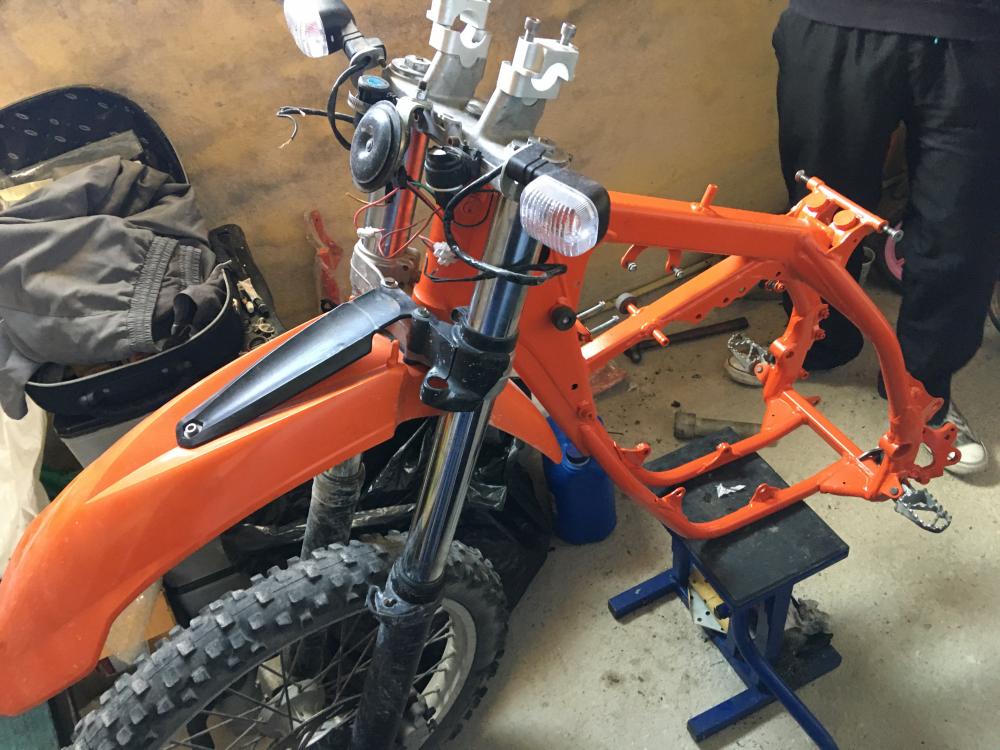

Asi es... podria haber reparado "rapido y limpio"... pero me lo plantee como una restauracion.... aproveche la averia para desmontarla integramente, limpiar, pintar chasis, etc... y poco a poco ir mon
Bueno, pues cilindro camino del Nikasilado, biela camino del equilibrado..... kit de juntas en banco de taller y toooooooodo el motor de Ruperta desmontadito....
Ahora, mientras espero, aprovecharemos para hacer "obras menores" en ella (chasis, frenos, cableado....) e igual hasta me meto con el amortiguador....
Eso si, los rodamientos de cigueñal (los dos) y el del piñon de ataque, IMPOSBLE encontrar en el mercado industrial.... toca pasar por el aro....
Salu2!!!!!

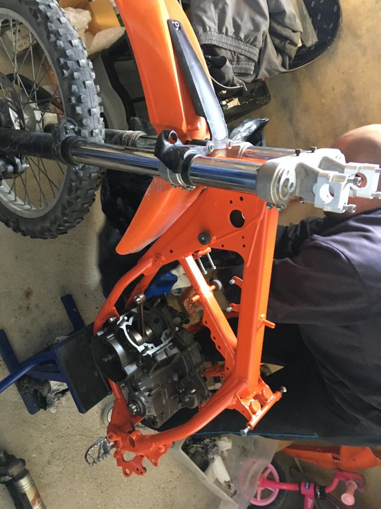

Os comento avances.
Llegaron todos los rodamientos, salvo el del piñon de ataque... que hay que rebuscar.
Llego el cojunto biela-cigueñal, perfectamente montado, calibrado y equilibrado por la gente de Bud-Racing. Servicio rapido, eficaz y cercano.
Llego el cilindro reparado por Airsal.... trabajo profesional donde los haya. Cilindro limpio por fuera (arenado parece.....) por dentro, soldadura, bruñolado, nikasilado... .esta precioso.
En cuanto termine de limpiar y pintar chasis, y preparar cables, comenzamos a montar motor...
Os contare.

Asi es... podria haber reparado "rapido y limpio"... pero me lo plantee como una restauracion.... aproveche la averia para desmontarla integramente, limpiar, pintar chasis, etc... y poco a poco ir montando todo nuevo, para "estrenar" una moto con 21 años..... que solo me ha dado satisfacciones en el año y medio que lleva conmigo.
En cuanto este "on" os la mostrare por aqui, a ver que os parece.
