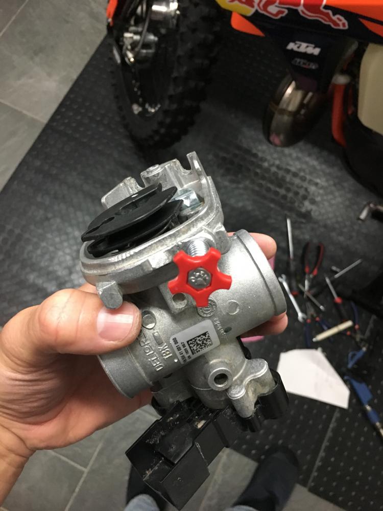

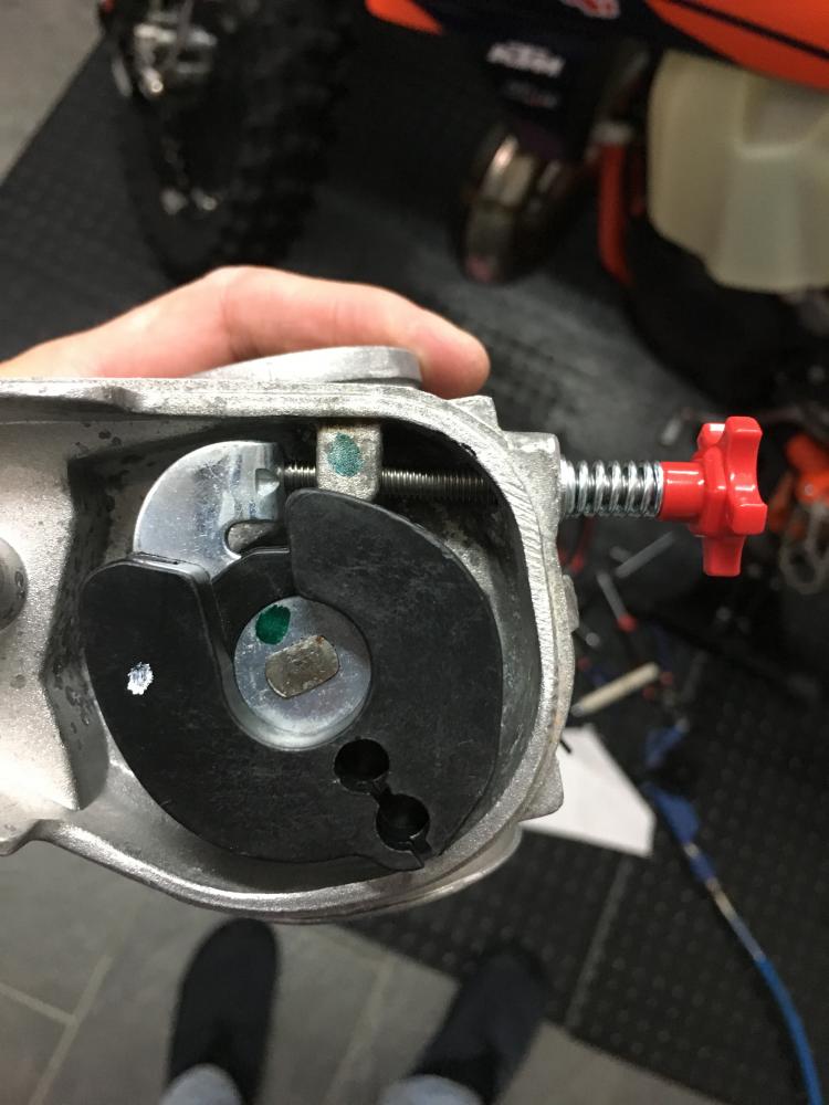

El tornillo completo es de una ktm SXF 250 2016. Del que se puede aprovechar la palomilla y el muelle. El tornillo queda corto. Tienes que usar uno M5 de 50-55mm. Yo compré uno inox de 60mm pero tuve

Vamos a ver, igual te crees que a mi la ktm me da de comer? A los hechos me remito y bajo mi larga experiencia y los de mi alrededor a mi una moto que me da fiabilidad para mi es la mejor, esta ñapa que dices tu se puede ir perfectamente sin ella, llevo 1600 km y he disfrutado de no veas, lo hago para perfeccionar aun más! segun tu a todos los que tenemos tpi nos han engañado no? habrá más tontos que listos entonces y veo que sigues sin decirnos que moto flamante tienes tu...
