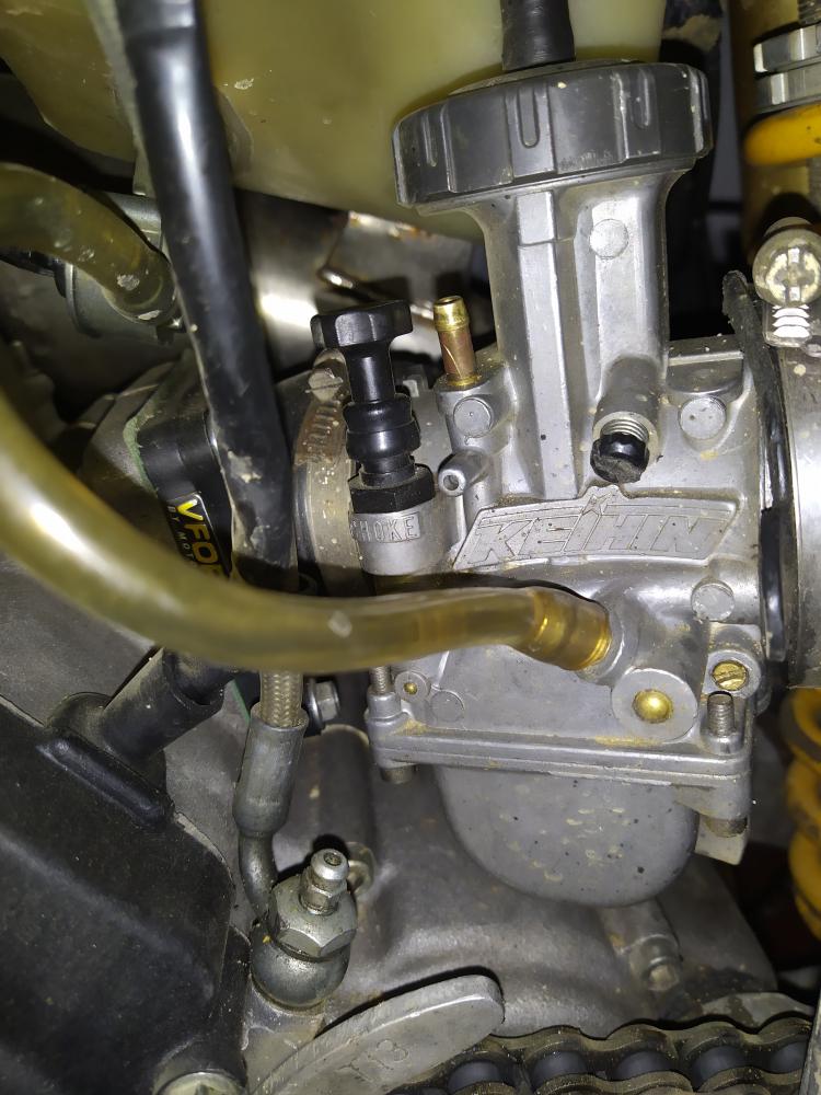

Buff me vas a matar pero ni idea de cual es ese tornillo y ya lo de subir la aguja menos aún.. Siento molestarte tanto de verdad, te dejó una foto del carbu a ver si me puedes decir donde. Gracias!

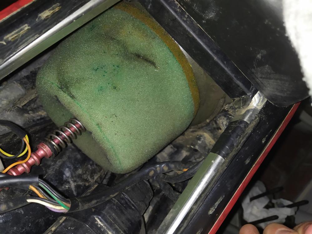

Y ya encajó esto por aquí por que ni idea tampoco el filtro como lo veis?

EL tornillo que regula el circuito de baja es el dorado pequeñito, en la foto abajo a la derecha, justo encima de la cuba.
Para la aguja tienes que desmotar el carburador por arriba, sacar la campana, desencajar el cable, quitarlo con cuidado que lleva muelle, sacar la aguja, bajar un punto el clip y montarlo de nuevo.
El filtro se ve bien, habría que ver la parte de abajo, la faena de esos filtros es que los podemos colocar sin que queden bien en su posición, no me gustó ese sistema, es cómodo pero aumenta mucho la probabilidad de colocarlo mal y que no selle del todo.
