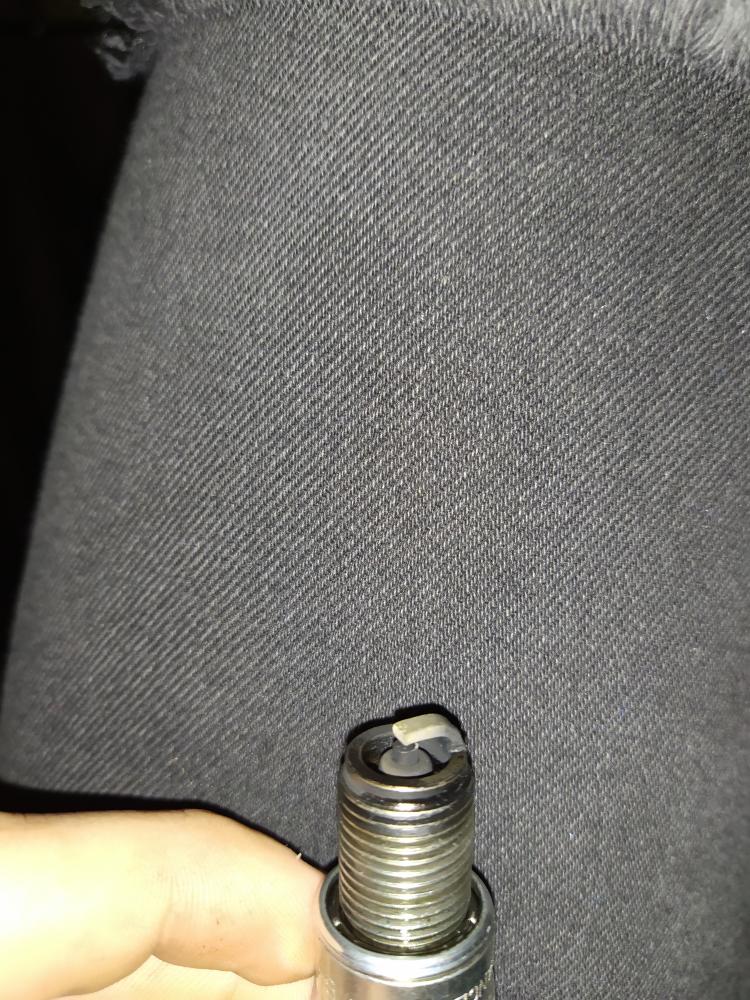

Os voy a dejar una foto que acabó de sacar de la bujía, yo la veo algo mejor pero a ver que opináis..

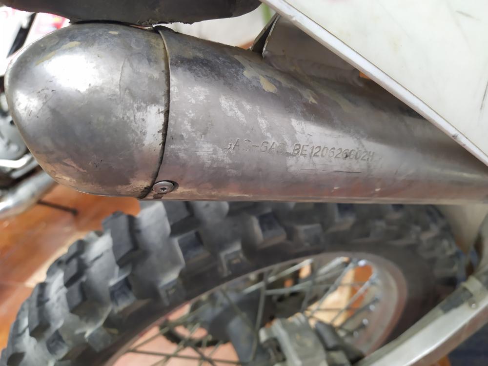

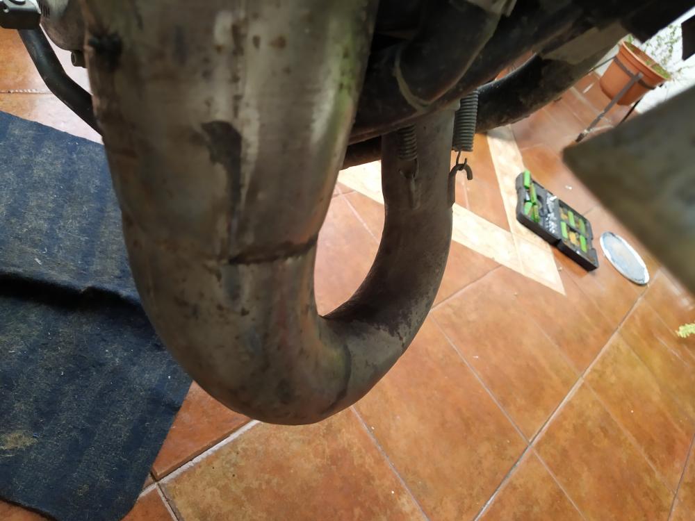

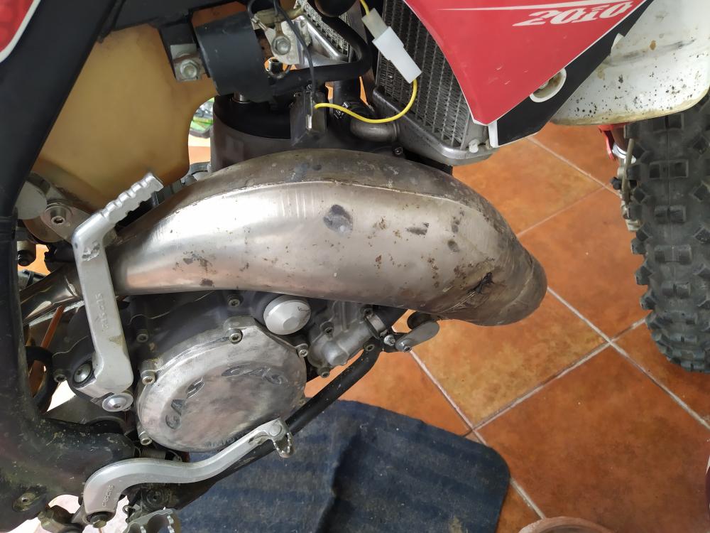

También estoy muy preocupado por que me ha dicho que el escape que llevó no tiene pinta de ser de casa y el problema es que el lunes que viene voy a la ITV. Os dejo fotos a ver que opináis también, es la gasgas ec 125.

  El 10/11/2019 at 14:32, rasago dijo:
Está demasiado fina, la aguja hay que subirla no bajarla, lo que bajas es el clip para que la aguja suba.
El silenciador parece de la casa, ya te dirán en la ITV.

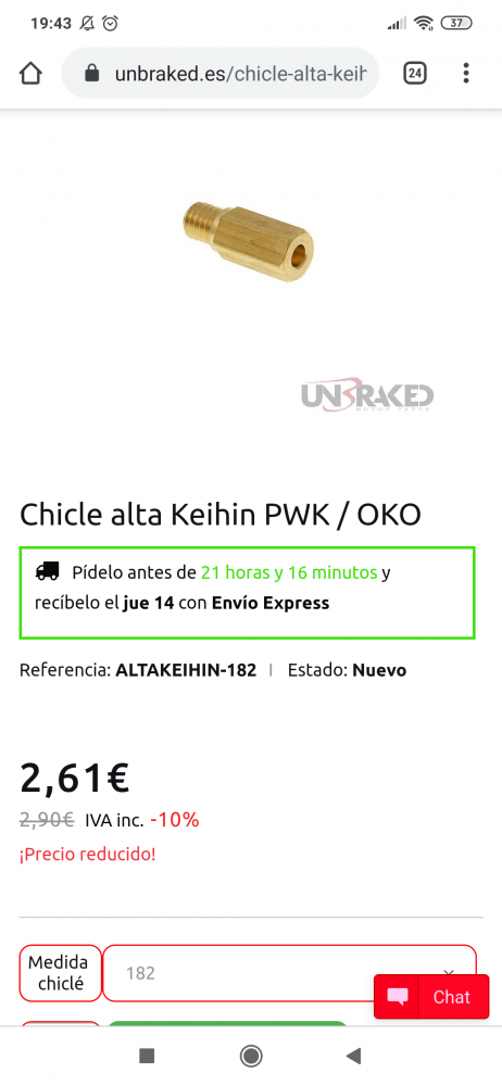

Una duda, estos chicles le servirían a mi carburador no? Es que son de una tienda de al lado de cada y por solo 3€ los de alta y el mismo precio los de bajas me llegó y compró los que me han recomendado en caso de que mañana cuando lo mire no lleve esos. Lo rarl es que no hay 180 es 182 y de baja igual no hay 40 hay 42
  El 10/11/2019 at 18:52, rasago dijo:
Por lo que dice sí pero el mayor problema es la aguja por qué el chicler de alta es solo cuando vamos casi a tope.

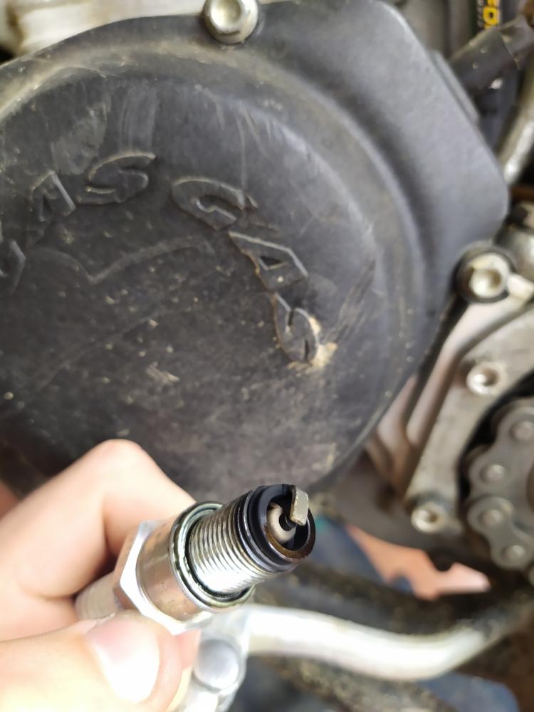

Lo que si me acaba de pasar algo curioso, he salido a dar una vueltesita digamos unos 20m y ya de vuelta a casa notaba lo que noto cuando las bujías la van a cascar que es que se ahoga muchísimo hasta que se para total que cuando casi se apagaba he pillado un recta le he dado bastante gas a fondo y subiendo marchas y ha vuelto a la vida de nuevo, de vuelta los 5m que me faltaban a mi casa ha funcionado de lujo de nuevo.  He sacadoa bujía y esta asi
