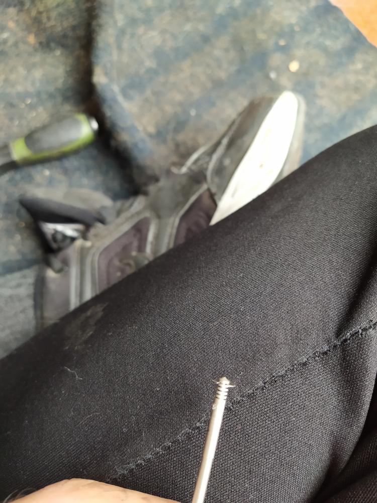

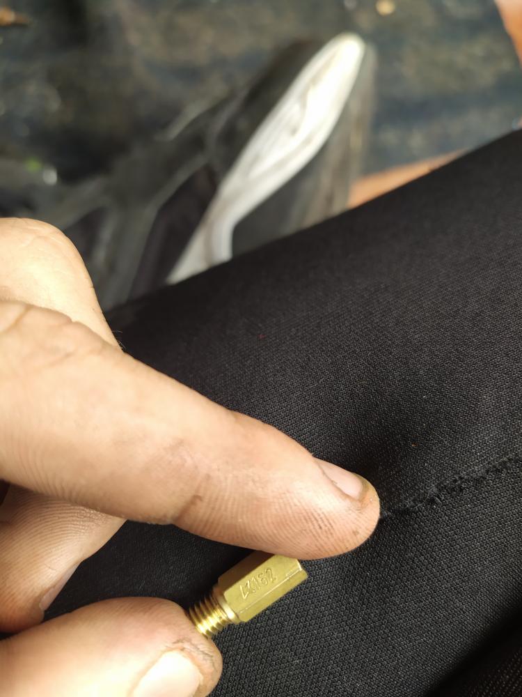

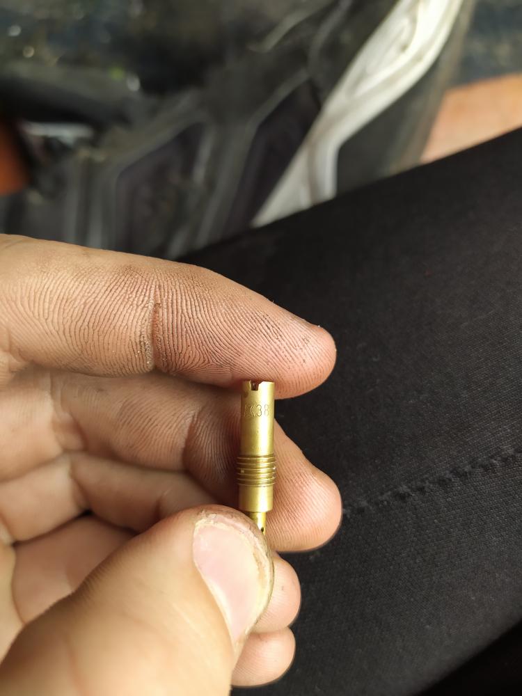

Vale pues ya lo he desmontado todo, os digo lo que lleva y a ver que puede fallar..
La aguja pone R1469D y esta en la ranura más alta.
Chicle 38 y 162

Hombre también pienso eso del fallo intermitente pero bueno espero que no sea de la bobina, a ver que me comentas de los chicles y aguja que llevo

La posición de la aguja siempre se cuenta desde arriba, para nivel del mar y temperatura normal chicler de alta 180, de baja 45, la aguja (NOZH) en la tercera posición.
Tampoco te obsesiones que la NOZI te valdrá, además aunque el motor sea básicamente el mismo para temperaturas usos altitudes ............... diferentes lo ideal, de existir, difiere para cada cual.
Esa moto va terriblemente seca, es que lo cantaba la bujía.

El chaval de la tienda me dijo que su proveedor tenía el 180, así que me traerá el 175, crees que va a variar mucho de el 180? Y teniendo el chicle de 175 baja 45 y la aguja me ha dicho que me tarda unos días así que voy a probar con la que tengo que os he dejado en la foto así que en que ranura dejó el clip de la aguja con esa configuración?
Y bujía cual me recomendais? Soy de Andalucía, llevo la bujia BR9EG
