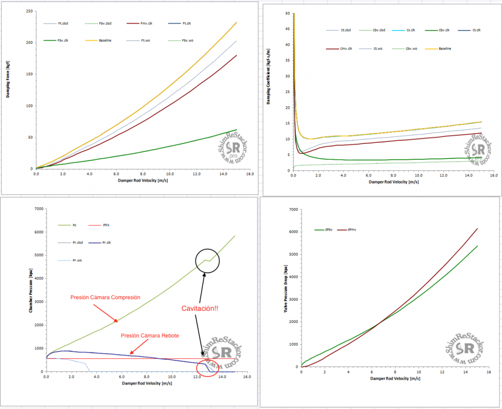

Aprovechando el parón del virus dichoso, cambié el aceite de la horquilla, y ya que abría, desmonté los pistones y los paquetes de shims para ver si puede haber margen de mejora modificando estos últimos. Mi horquilla es una Xplor del 2019 y en general para enduro estoy contento como va, solo tengo queja en motocross que peca de blanda, sobre todo en los saltos, por lo que el objetivo sería hacerla más dura en alta velocidad.

Metiendo todo en el programa de simulación ReStackor, descubrí una bonita sorpresa: la horquilla cavita en alta velocidad, siendo por esto por lo que la horquilla en alta velocidad se vuelve seca:
1951116912_Capturadepantalla2020-04-13alas10_19_57.png.2377bfa22c9e8dc8d8573418c7e9abf0.png
En el gráfico he marcado dónde se produce la cavitación:, la presión en la cámara de rebote se va acero y eso es porque el aceite cavita, haciendo burbujas.
El objetivo por tanto es ver cómo evitar que no cavite. para ello se puede empezar mirando los paquetes de shims para cambiarlos para que no cavite y para aumentar la compresión a alta velocidad.
Expandir
Con datos, como tiene que ser Graciasp por compartir tu trabajo.
