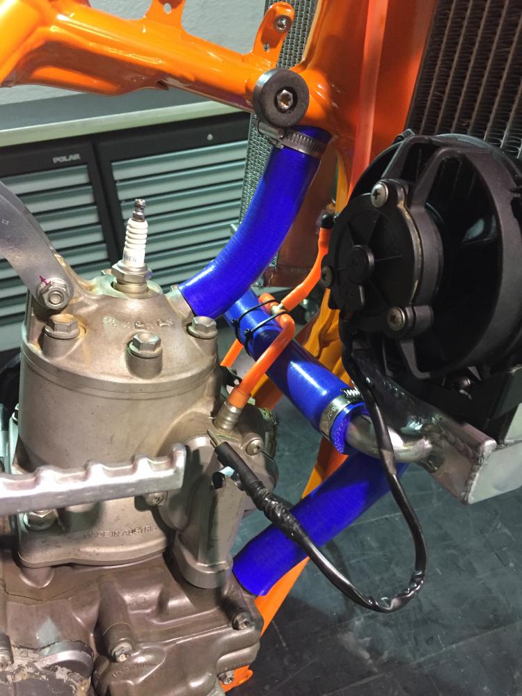

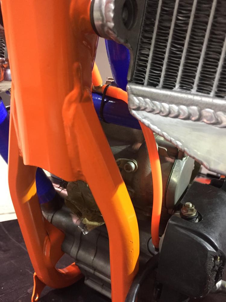

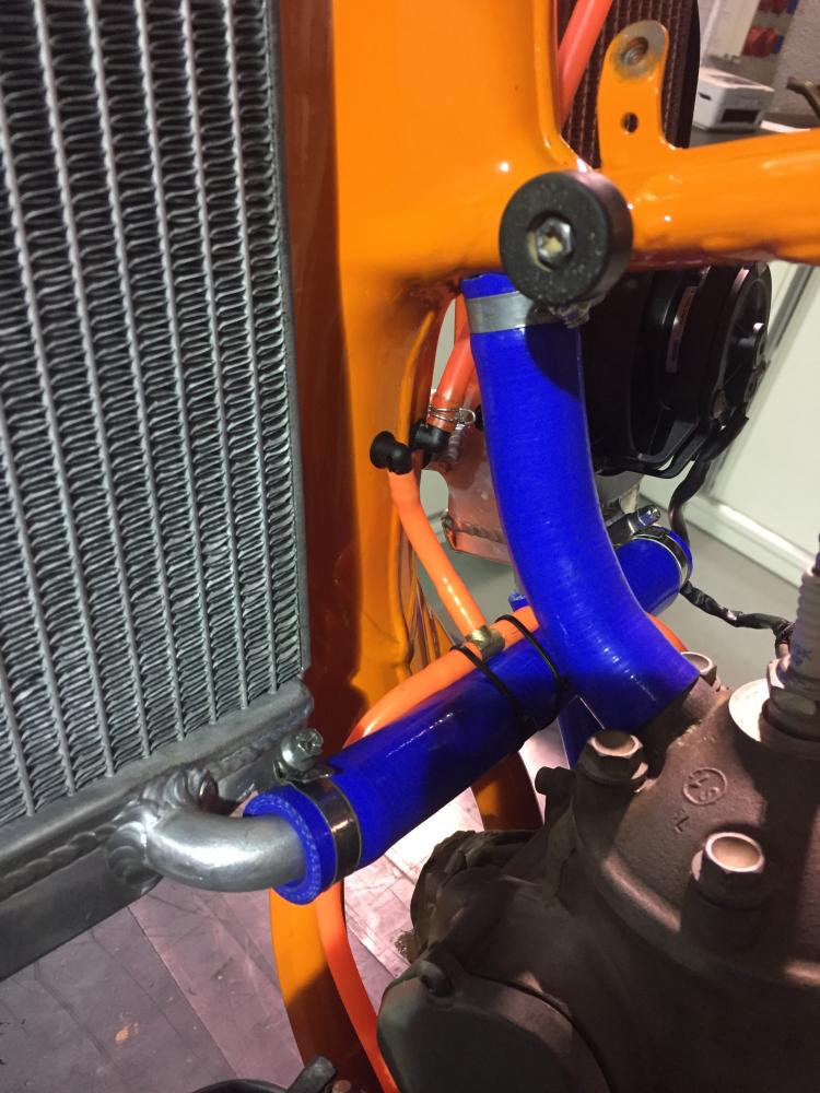

Suelen en mi caso lleva un respiradero/desague en la parte inferior de la tapa de encendido, te hablo de un 300exc del 2012, hace poco le hice un respiradero en la zona de la goma de los cables eso si aun no la he cogido la moto no te puedo decir que tal. Me encontre el encendido como tu dices oxidado, daba pena lo limpie con multioil luego use un spray limpiacontactos y actualmente me estoy pensado lo de ponerle aceite en el interior para que vaya siempre bañado en aceite y evitar este oxido.
En estas fotos no se aprecia muy bien pero hice un taladro de 4 mm a la goma y en el puso un conecto metalico, sirve para emplamar tuvos, de 5mm lo meti a presion y el estremo le puso un tubo conectado con una T al respiradero del motor que termina en el chasis. espero que te sirva de algo la idea de evitar estos oxidos asquerosos
Me parece muy buena idea, aunque yo no habria conectado los respiraderos a la toma inferior ya que si atraviesas un rio o mismamente al lavarla es muy probable que entre agua...
Por cierto el conector metalico recto que le pusistes a la goma donde lo comprastes? yo los que encontrado son de codo...
Y el respiradero que lleva la tapa le pusistes silicona?

Hola buenas, pues la verdad que lo tenia en el curro y lo pille, lo que he hecho ahora a sido conectarlo al conector de plastico que va a el chasis del deposito de gasilona ya que en el tapon le he puesto una valvula  y ese repiradero se me queedaba libre. En amazon seguro que encuentras esa pieza que me dices.
