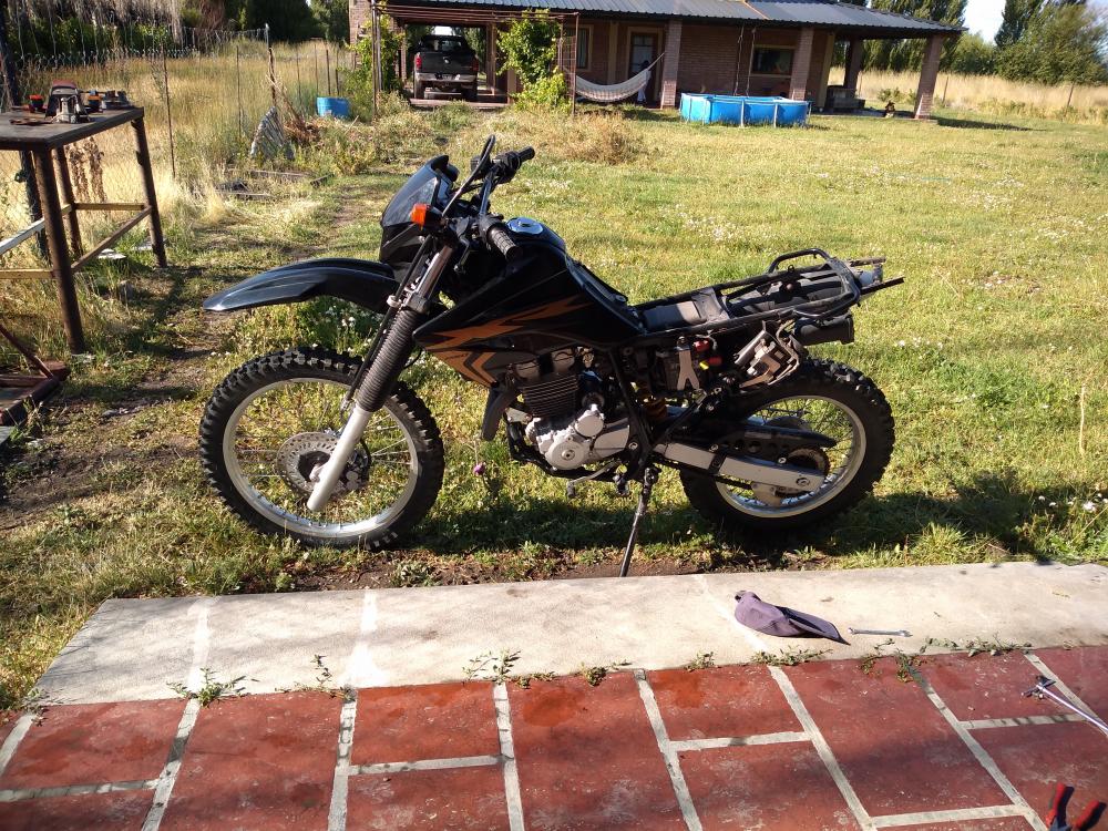

La idea no es solo hacer caminos sencillos, sino recuperar estado, experiencia y obviamente castigar la moto por caminos dificiles es que comenzamos a quitar piezas para bajar peso y no romper componentes innecesariamente.
  Como se puede apreciar, la moto tiene pinta de pesada, es pesada y bastante sencilla.
Claro está, que sus componentes estan super probados y la moto es confiable y se puede mejorar o endurizar hasta cierto punto.
Asi, sin portapatentes e intermitentes, dimos el primer paso, de todas formas el aparato solo rueda fuera de carretera (vienen luces de freno e intermitentes led de pequeño tamaño, que probablemente instale)

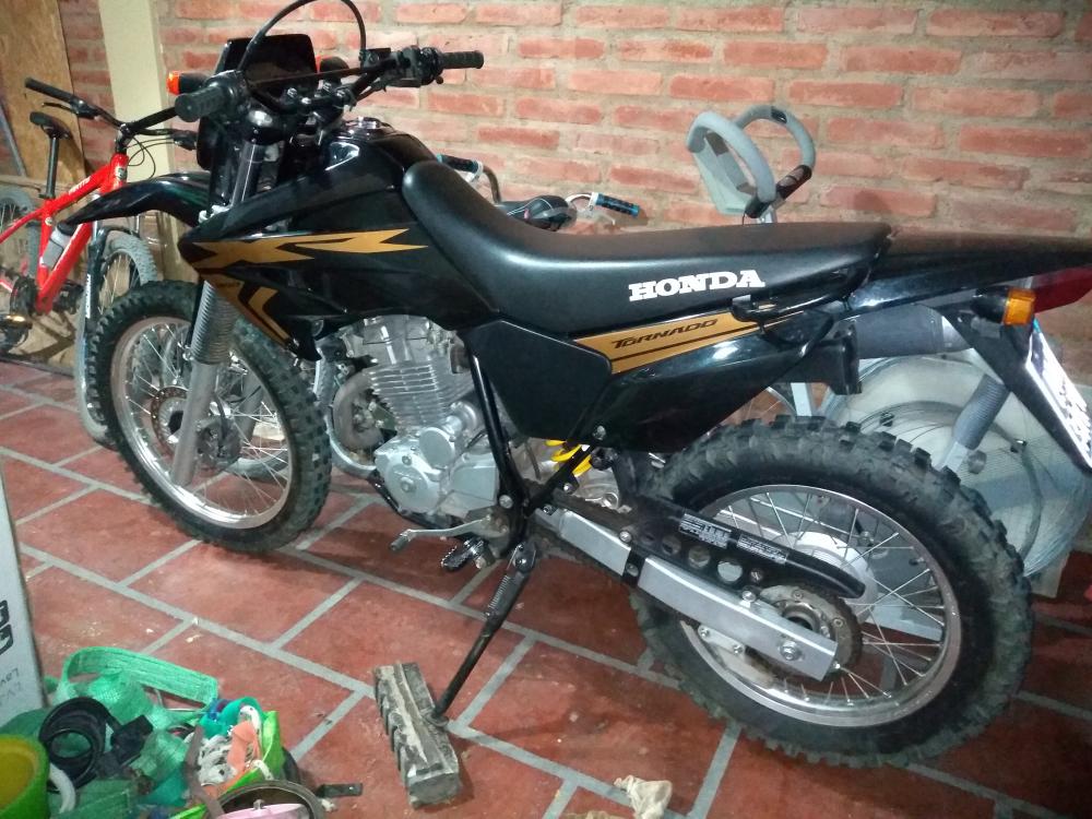

le vamos a cambiar la corona de 38 dientes por otra de 46 (además de aluminio, la original es de acero).
A su vez cambiaremos el colín (dañado en un golpe) por este de la marca Pro Tork color blanco, la idea es quitarle seriedad a una moto tan oscura.
Pro Tork es una marca Brasilera de escapes (basicamente), pero tambien de plasticos, botas (cross, enduro) y algo de indumentaria.
La Honda Tornado se fabrica actualmente en Argentina, pero tambien se fabrico en Brasil, tiene componentes Argentinos, Brasileros, japoneses y obviamente chinos.
En breve colocamos la corona mas grande, para mejorar la entrega de torque en la rueda del muuy tranquilo 250 refrigerado por aire, que genera teoricos 2,3 KGM.

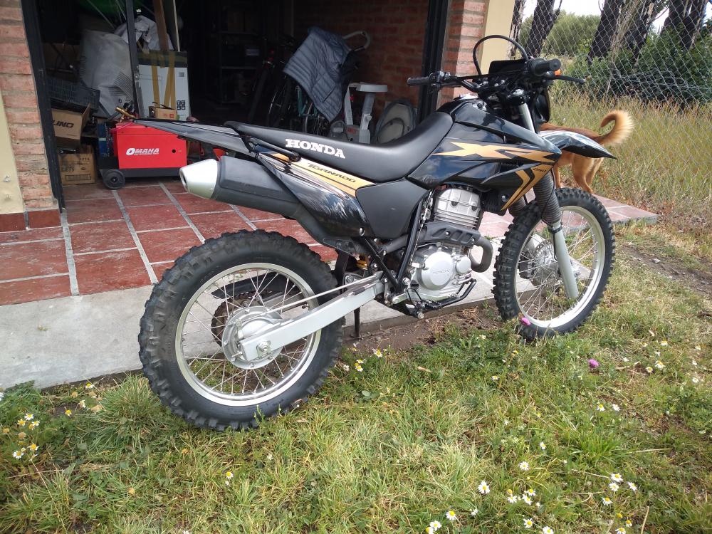

Modificando la relación de piñon/corona.
Pase de 13/38 a 13/46, gran  mejora en la montura, se puede circular en arena en tercera y cuarta.
Se agrego un guia cadena (industria argentina), la cadena no tiene O´rings.
Aprovechando un día sin nieve, ni lluvia para "endurear" un poco.
