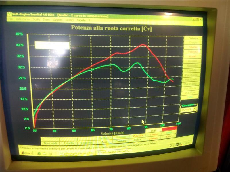

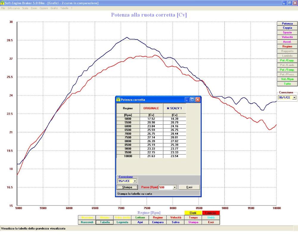

Hola maltese creo que hable un día con tigo con el tema suspensiones , yo tengo el escape Ktm con aguja necw y la verdad estoy encantado , estiraaaa y no pierde bajos , además no escarba tanto la suav
Fíjate que puse menos de 150, lo edité y cambié a algo más de 150 , pero estaba convencido de que eran menos. Me acuerdo del tema, pensé que era una estafa y pasé de la oferta.
Cunado vi la panza que tiene, la cantidad de soldaduras, la longitud total, la forma del cono y del contracono, sabia que era el mas efectivo para enduro. Y cuando lo monte, y ves lo bien que aju

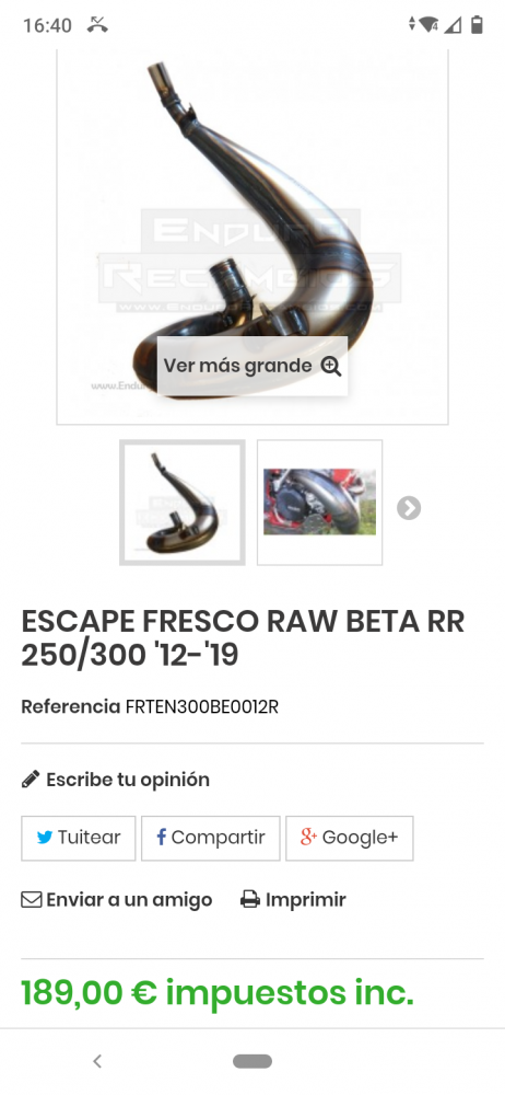

¿Cual será mejor scalvini o fresco?
Muchas gracias.
