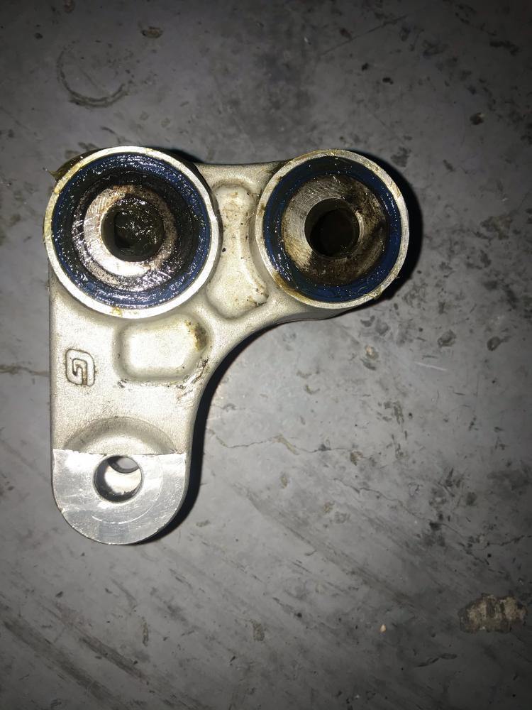

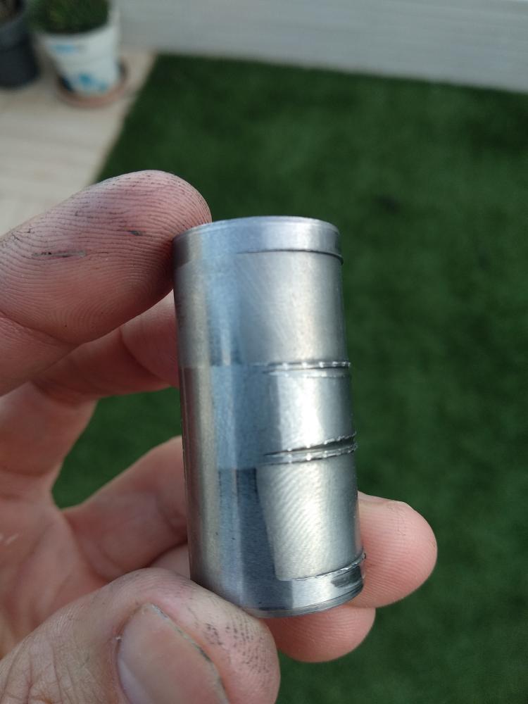

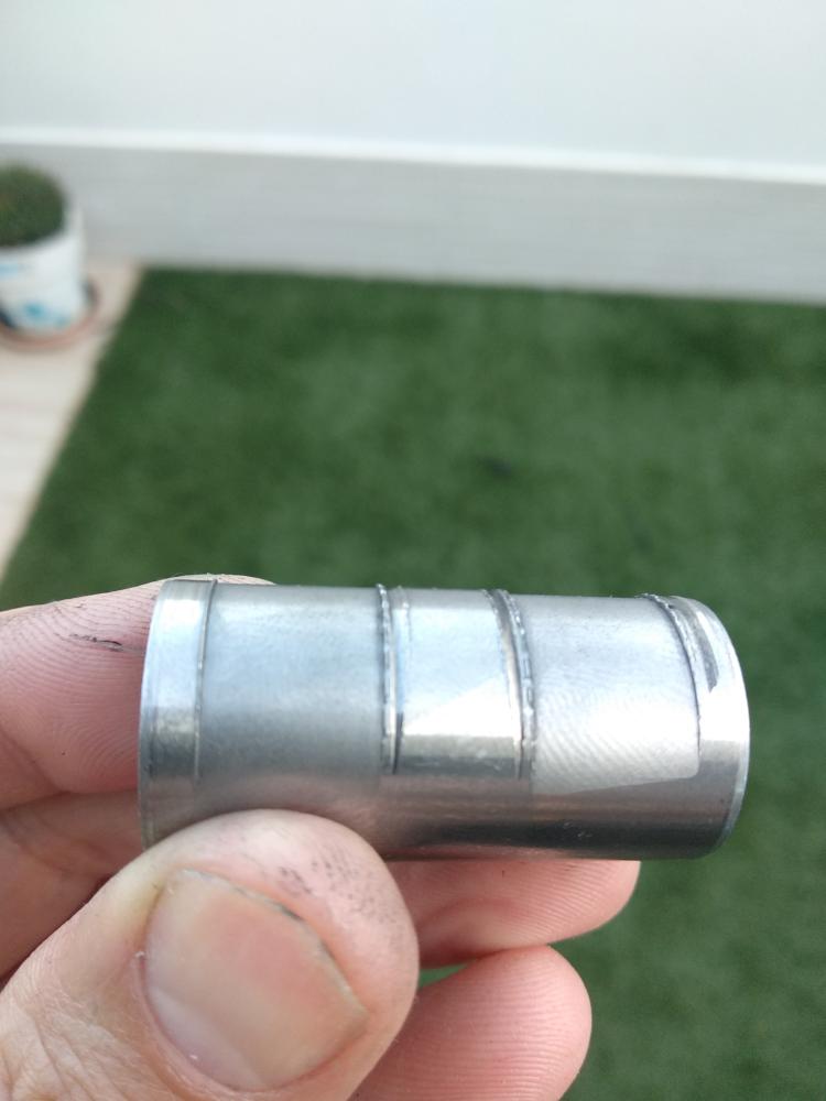

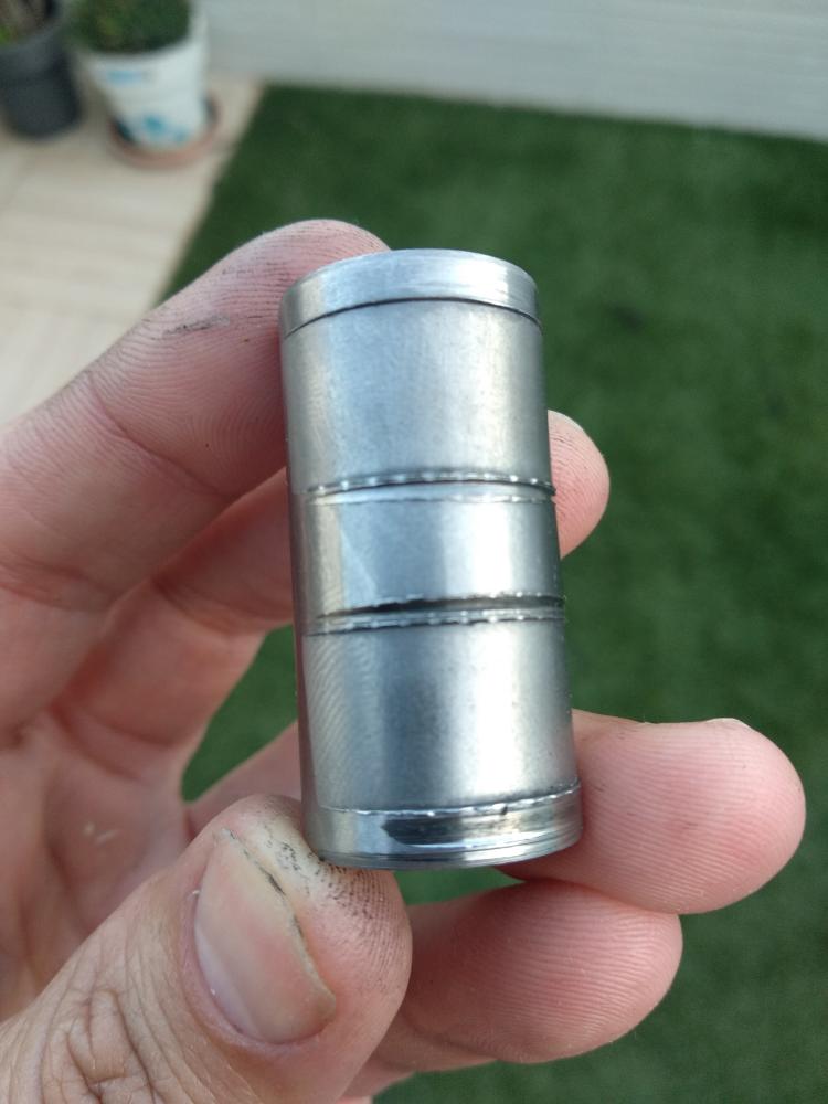

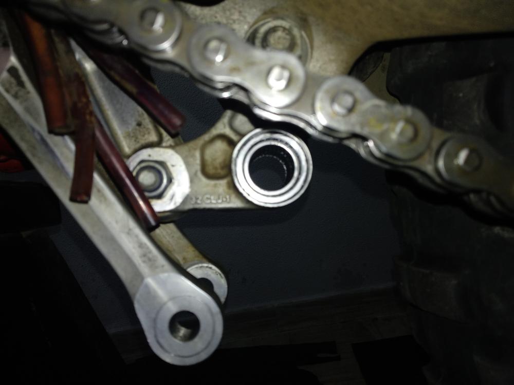

Adquirí la moto nueva hace 9 meses, llevaba 18 años sin montar en moto ?. Hace un tiempo que vengo notando una holgura y he aprovechado el parón para mirar a ver y.... sorpresa!!!!. Os parece normal este desgaste en uno de los bulones de una gas gas EC 300 2019 con 70 horas y 1200 kms?  los otros dos bulones tambiem están tocados pero ni parecido a este. Todo el interior de las bieletas estaba bien aceitado y engrasado. No hay resto de polvo o agua Las agujas están engrasadas y en su sitio ( normal en Andalucia no ha llovido). La moto no a hecho trialeras , ni saltos, solo cronos planas. Esto me tiene escamado, ya que está claro que algún problema hay de casa y me temo que la garantía no se va a hacer cargo. Opiniones???
La mía también tiene holgura en las bieletas. Otro compañero del grupo tenia holgura en su moto con solo 10h de uso, la verdad es que es algo un poco raro que yo creo que es un defecto de fabrica. Está muy gastado ese bulón madre mia...

Según la foto de la Bieleta juraría que no llevas las arandelas anchas a los lados justo entre el rodamiento y el retén.Puede ser ??

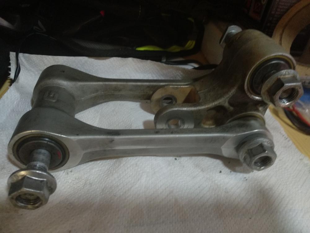

Te pongo una foto de la mías recién hechas también en mi caso con muchísimas más horas salieron un pelin marcados con un pequeño lijado quedaron bien en tu caso eso no es normal algo hay mal montado o el tornillo de la bieleta no estaba preto.4C43B158-5A98-4D95-B768-C0CFB589A4CB.jpeg.287414f992cefb6600ce9815ec50acbe.jpeg
Tema garantia tendrás que tratarlo con el concesionario tienen que responder a la garantia.

Esta completa como puedes ver, imagino que de fabrica vendrán con mal apriete

Ese bulon estaria defectuoso y el cementado que lleva no ha aguando, kit de reparación de bieletas y a correr
Con sustituir el bulón bastaría o también agujas y casquillos?

Por lo que valen los rodamientos y retenes en tienda  cámbialos seguro que han tenido que sufrir han marcado el bulon te quedarás más tranquilo
