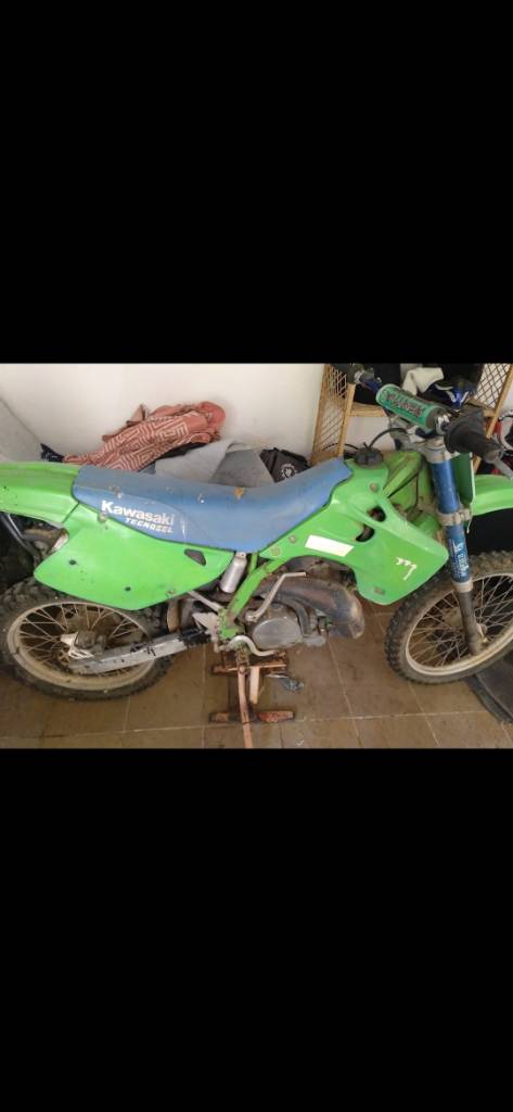

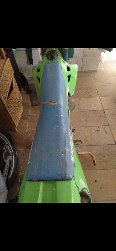

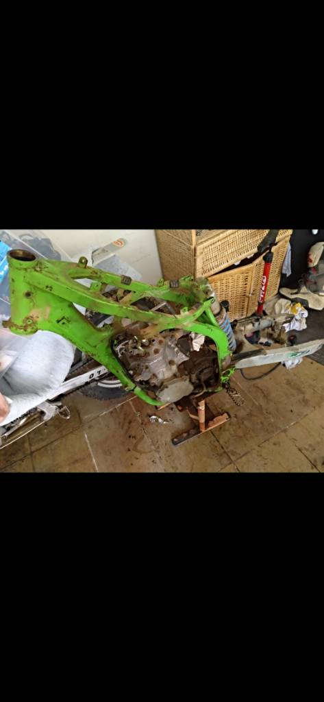

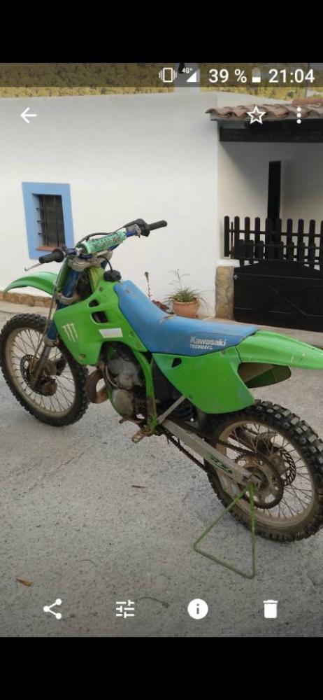

Hola, me gustaría compartir con vosotros la restauración de mi primera moto de cross, la que e podido recuperar después de unos 20años... Mi intención es hacerla operativa para entrenar, no par estar en el Salón. Agradecería vuestros consejos y sugerencias. Saludos y birras.

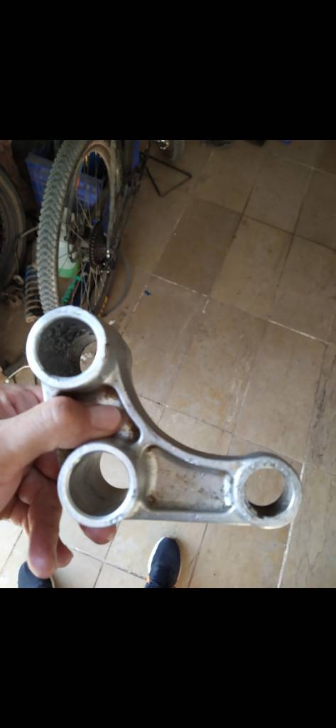

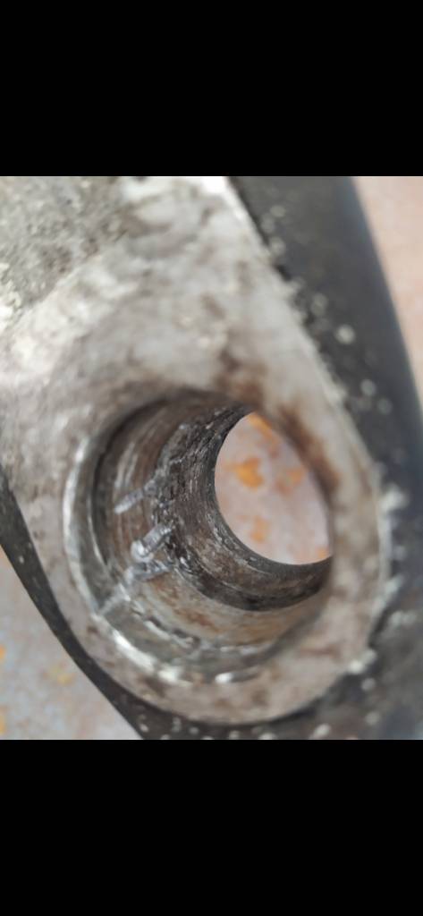

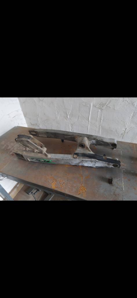

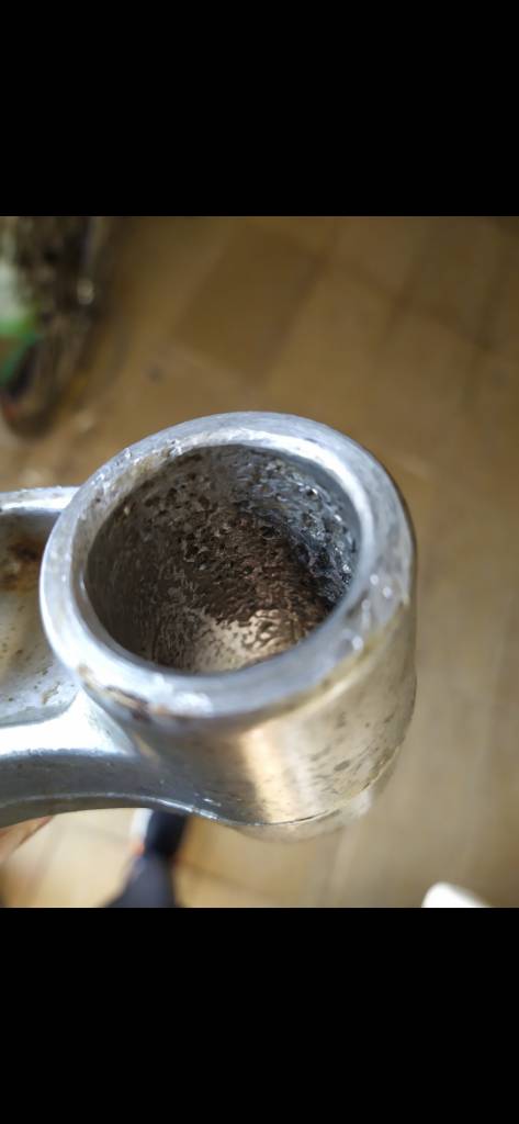

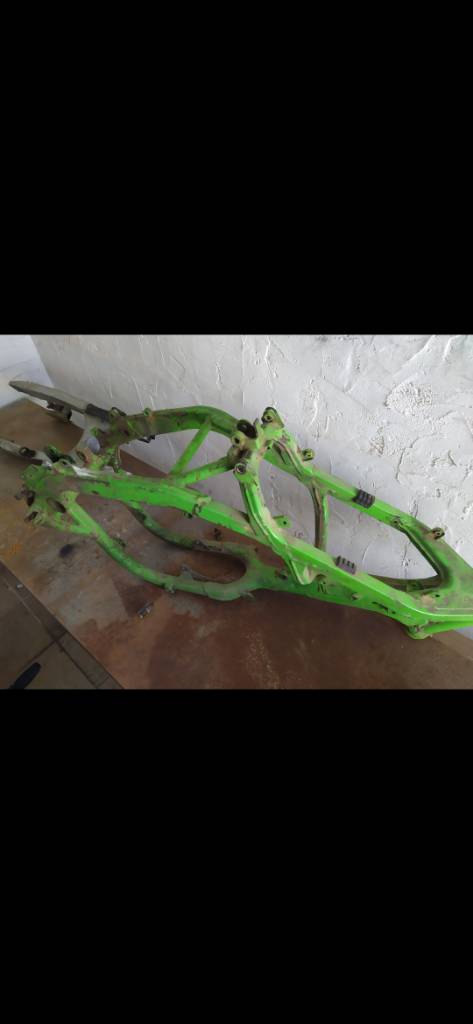

-- mis primeras dudas, basculante y bieletas, creéis que con el kit de reparación poniendo cojinetes se podría salvar?
Yo las bieletas las veo muy mal.. No se si sabréis si de otra moto más moderna son compatibles.
El basculante creo q si se puede salvar. Screenshot_2020-04-25-12-08-49-712_com.google.android.apps.photos.jpgScreenshot_2020-04-25-12-08-49-712_com.google.android.apps.photos.jpgScreenshot_2020-04-25-12-08-33-764_com.google.android.apps.photos.jpga21cef55fc452259752ad96ab98329c7.jpgScreenshot_2020-04-25-12-08-01-532_com.google.android.apps.photos.jpgScreenshot_2020-04-25-12-08-15-495_com.google.android.apps.photos.jpg

  El 26/4/2020 at 12:30, Rjp dijo:
Lo de las bieletas siempre tienes la opción de comprar el kit de reparación e ir a un tornero para que te lo encasquillen
Si, lo del tornero lo había pensado, tendré que ir a preguntar que me costaría... Imagino que quedarían bien no? Si le llevó las bieletas y los rodamientos y retenes nuevos...
