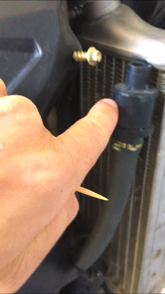

Buenas tardes a todos
a ver si alguien puede ayudarme, acabo de comprar una 530, alguien sabría decirme para que sirve esto ? Cuando aceleras chupa aire, ya tuve otra 530 y eso no lo llevaba nose si quizás porque lo habrían anulado
gracias a todos
Hola buenas.
Eso es la válvula PAIR.
Es un sistema anticontaminación que a groso modo,inyecta aire desde el airbox hasta el colector de escape.
Ni quita ni da potencia,pero ayuda a que los gases no sean tan contaminantes.
Saludos..
gracias a todos
¿Pero va así al.aire? ¿O lleva otro tubo hasta la caja de filtro?
Enviado desde mi teléfono

No te lo puedo asegurar pero creo que va desde la boca que se ve vacía otro tubo que le falta y termina en la caja del filtro, es para evitar la emisión de gases del respiradero de la culata, parce ser un filtro el de abajo y el de arriba donde parece que falta el tubo que seguramente ría a la caja del filtro, parece ser un recuperador de aceite
