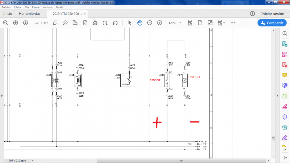

Este es el esquema electrico del testigo y la sonda, como veras mas simple no puede ser. cuando se hace eol contacto se enciende la luz.
Lo que no me queda claro a mi tampoco es porque al arrancar la moto el testigo se enciende durante unos segundos y luego se apaga.
Pero visto el esquema en relacion con lo que dices que al acelerar durante un rato se te enciende la luz....en mi opinion no tiene nada que ver.
Si acaso y teniendo en cuenta que la luz se enciende al arrancar...pudiera ser que tuvieras un falso contacto y que al perder conexion y volver a cogerla se encendiera el testigo.
Prueba con la moto arrancada a mover la lampara roja, el conector de la lampara LT/2 y el conector de la sonda LF/2.
Ojo que este esquema es de la 2019  puede que la 2020 varíe algo.
Saludos.

Ya me ha picado la curiosidad y he hecho una prueba: una vez arrancada la moto he comprobado que quitando el conector de la lámpara roja ( que esta en la careta), al volverlo a conectar  la luz se enciende.
Así que ya sabes que tienes es un contacto flojo. Puede ser la propia lampara roja (es un led en realidad), o alguno de los conectores que te dije anteriormente.
Si no lo encuentras... prueba con la moto arrancada a ir moviendo los cables y conectores hasta que provoques que se encienda la luz.
