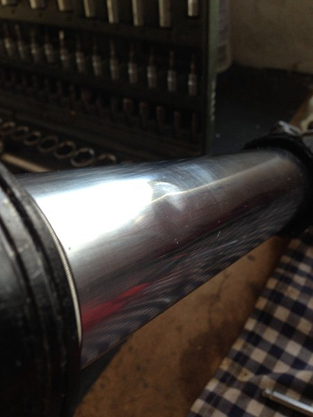

Este era mi problema
Aqui te pongo el post completo
