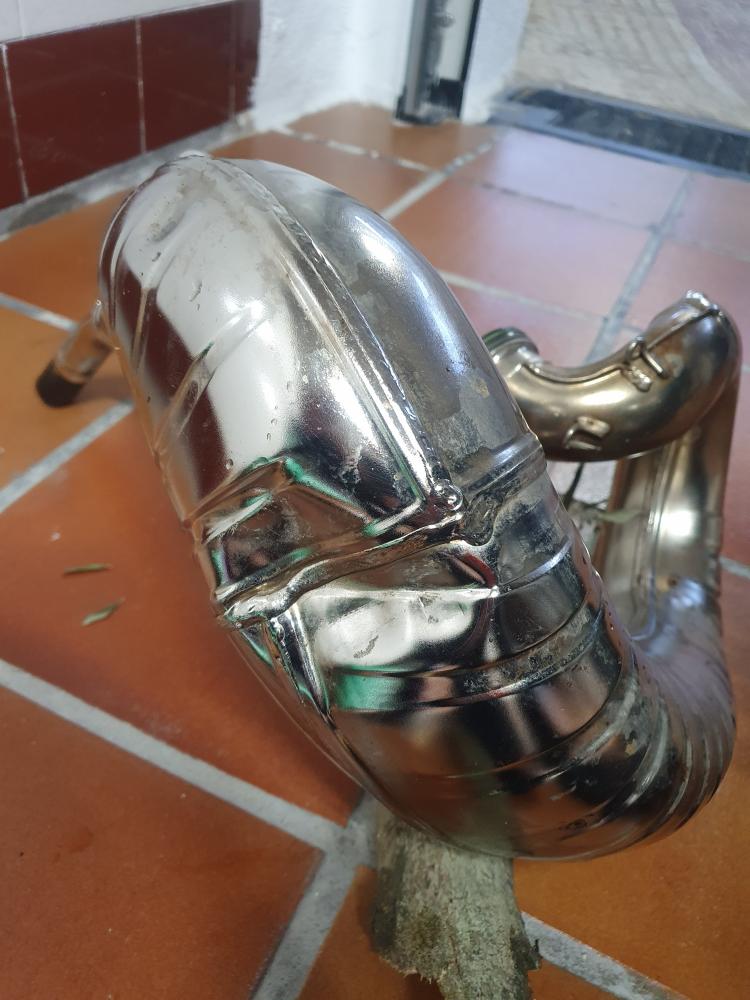

Quería pediros otro consejo..  ante todo gracias por todos los demás..
Es por no meter la pata.. he oído que las bufandas de 2020 /21..  no se pueden desabollar con maquina de agua a presión?
Quedaría descuadrada y desplegados los dobles ?

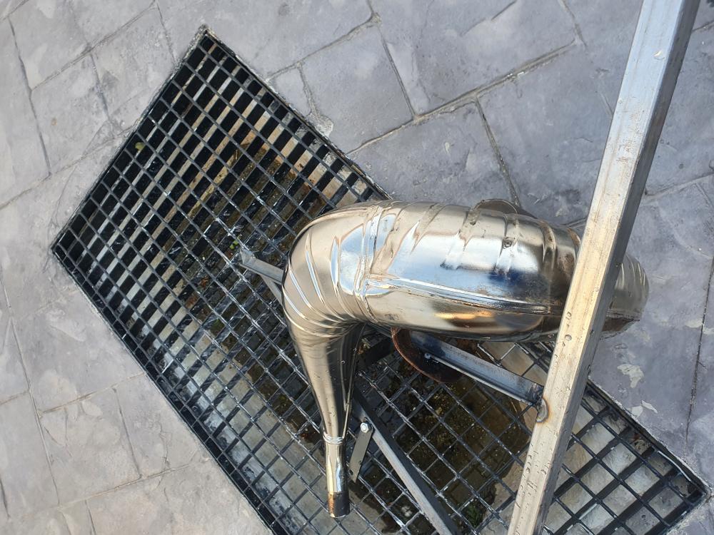

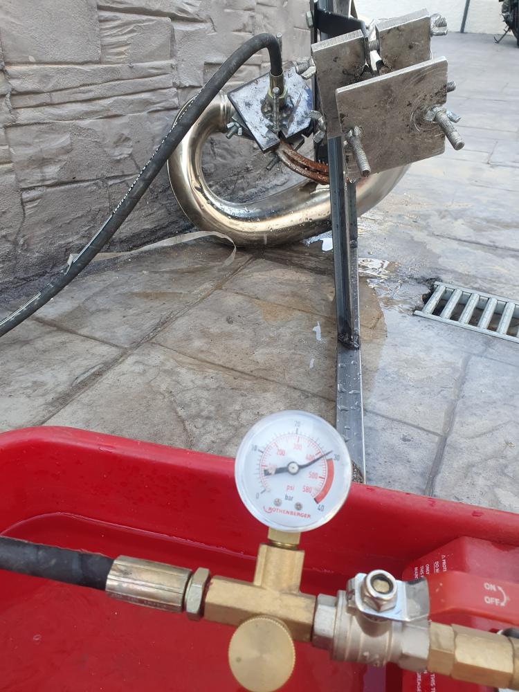

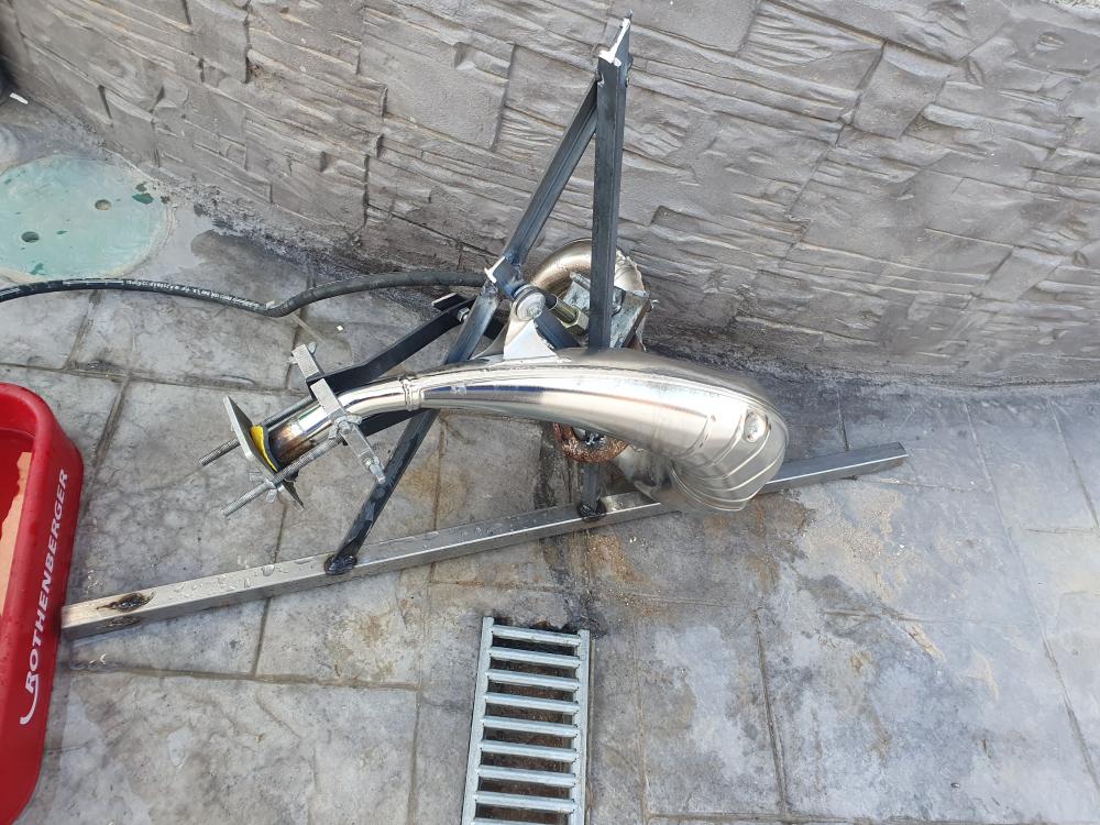

Viendo que no recibo consejo me he hecho una especie de bancada .. y la he metido presion de agua.. no me he atrevido a pasar de 32 bar  ..   por si se iban los pliegues.. y he conseguido que salga bastante el golpe..
Pero vamos ni estando en la especie de bancada que he hecho aguantan los puntos de fijación..   hay que armarse de paciencia.. ..... es una putada que no lleve silemblock...   daban más juego

Hola Neo, lo de la bufanda sin silemblocks tiene manceca, creo que lo mejor sería ponerle un protector integral, yo así lo tengo en la 2019 y llevo más de 3 años con el escape original ( a estas alturas llevaría 4 mas o menos.)

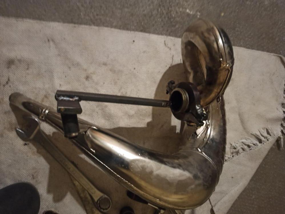

Muy buena idea lo de la bancada! Tal y como la has diseñado es lógico que flexe:
-hay demasiada distancia entre las uniones de la estructura.
Prueba a simplificarla haciendo un triangulo que una los tres puntos:
-boca
-soporte inferior
-soporte superior
Cuanto menos longitud haya entre los tres puntos mas rígido será

Pues es una gran idea, si son tan problemáticas como dicen no vamos a ganar para bufandas. Lo suyo es hacer una bancada con la bufanda nueva xa que los anclajes estén perfectos. Me lo voy apuntar ahora que esta aun sin golpes.
Lo suyo es hacerlo con una bufanda nueva, yo lleve el escape nuevo para que me hiciesen en una carpintería mecánica una bancada y aún así tengo que poner una cincha en la boca de la primera curva porque se me desboca, el caso es que estoy harto porque casi todas las llamadas me toca reparar y tardo más en ponerlo y quitarlo de la bancada que sacar el bollo.

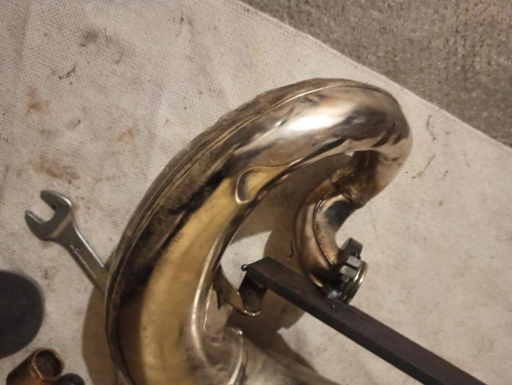

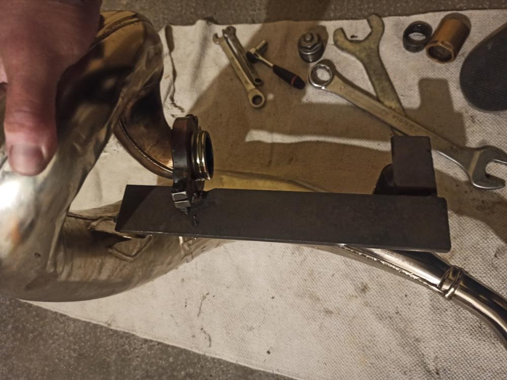

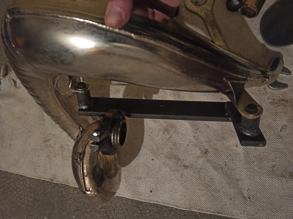

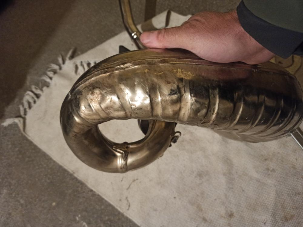

Bueno por si alguien le vale y se atreve cuento mi experiencia,viendo que estos escapes necesitan una bancada bien rigida me he hecho una con un escape nuevo, el golpe que tenia el escape era contundente y ademas de estar muy aplastado, practicamente plano en la curva que esta a la altura del encendido, quedo aplastado contra el chasis y casi tocando la tapa del encendido, no tengo fotos por desgracia para documentarlo, pero vamos, solo me quedaba la opcion de repararlo con agua ya que se habia deformado mucho.

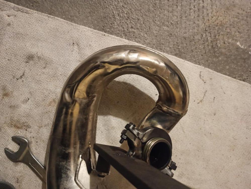

Decir que estos escapes en muchas secciones es ovalado, con lo cual hay que tener la precaucion de no pasarse demasiado con la presion ya que tiende a redondearse, son de espesor finito y salen bastante bien, lo primero que hice fue reparar el doblez que se hace habitualmente en estos casos en el codo de salida, lo lleve a su sitio con calor hasta que me coincidia con el soporte de la boca de la bancada para que a la hora de meter presion estuviera en su sitio con respecto a los demas puntos, decir que salio rapido el golpe, luego sin presion y con la bancada montada repase todos los pliegues ya que tienden a deformarse para que vuelvan a su posición original y el escape tenga las menores tensiones al quitar la bancada, decir que solo tuve que ajustar un poco la boca para que me coincidieran los soportes, la reparacion es mas tediosa y lleva mas tiempo que con los anteriores escapes pero se puede hacer
