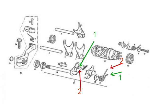

Como no se que grado de conocimientos de mecánica tienes te voy a comentar una cosa que lo mismo sabes, pero si no lo sabes puede ser la causa de lo que te pasa.
Aunque este es el selector de una GA GAS posterior, no he encontrado tu modelo pero este puede servir ya que la mayoría se asemejan.
Al montar el muelle en el eje, según se mira el dibujo la punta 1 tiene que quedar en el tetón por arriba donde indica 1 y la punta 2 del muelle hay que empujarla hasta que quede por debajo del tetón, si lo has montado de forma que la punta 2 queda por arriba del tetón el selector no funciona por que elñ muelle no hace fuerza  y resbala (es lo que creo que te pasa)

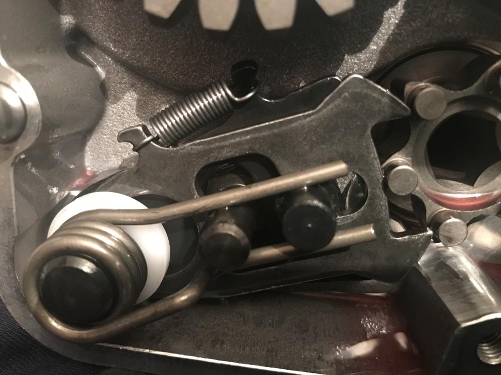

Pues la verdad que no lo hacia bien, como lo desmonte con el muelle roto no lo vi, entonces montaba el muelle tal qual venia creyendo que cuando el teton subiera o bajara ya empujaria el muelle... muchas gracias. Otra cosa que me encontre, el otro "eje" o teton, que va en el medio roscado con llave 13mm, se habia aflojado, y aparte el eje del selector me rascaba contra la carcasa del embrague, marcandola??. Muchas gracias Edu55?
  El 10/10/2020 at 18:10, Jordimln dijo:
