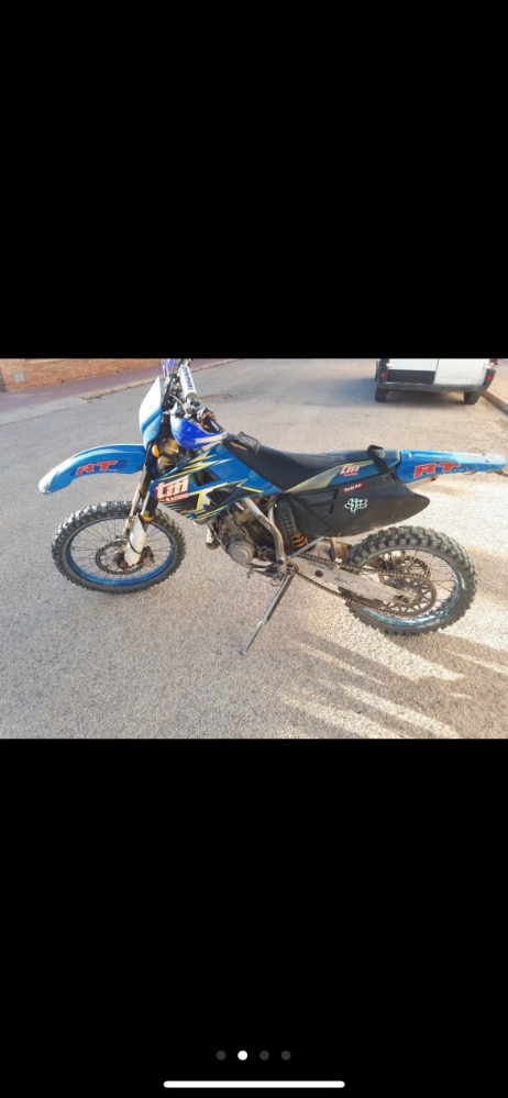

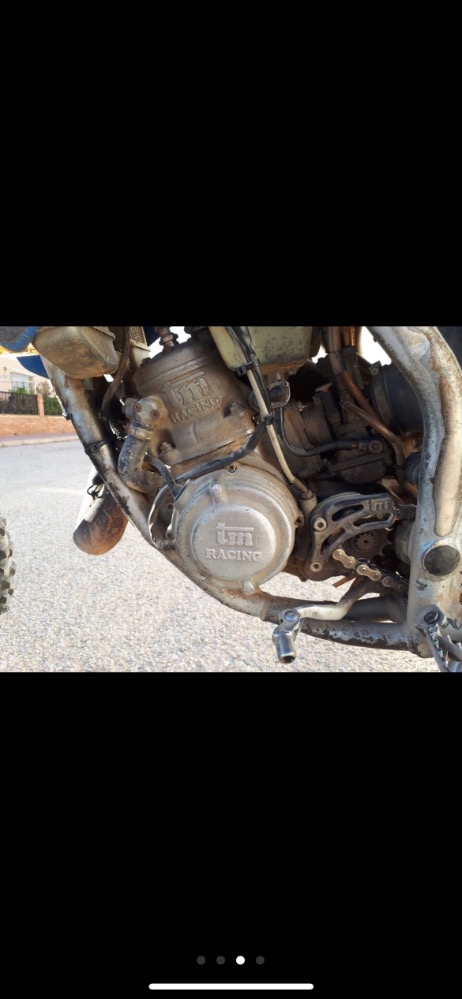

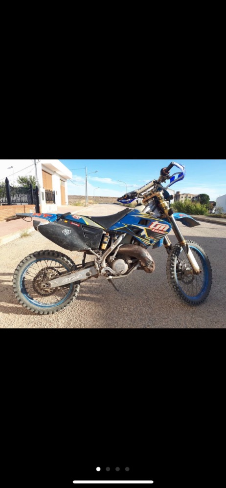

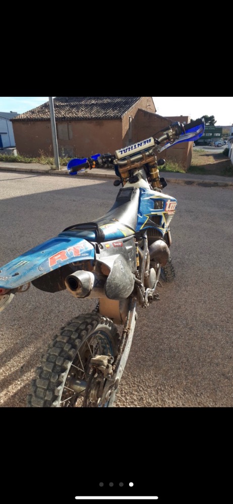

Hola chicos, veréis, me estoy iniciando en esto del enduro y he visto una TM 125 del año 2005. Sería mi primera moto de enduro y estoy pensando en comprármela. La cosa es que tiene el motor gripado y yo no entiendo de mecánica en absoluto. Creo que la puedo sacar bien barata pero no sé si me merecerá la pena. Os dejo unas fotos.
Sin saber bien lo que tiene es complicado...gripado puede ser desde un enganchon y te toque cambiar piston y darle una bruñida al cilindro o que haya clavado la biela y tenga un destrozo importante...

No, si las TM son grandísimas motos. Lo que pasa es lo que comenta el compañero... si la reparación es importante y te la tienen que hacer en un taller, quizá te acabe costando lo mismo que la moto.

Si no sabes algo de mecánica para hacerte tú algunas cosas, intenta que un mecánico te diga cuánto costaría hacer ese motor más o menos, pero lo mismo te embarcas en un lío bueno. Si solo es un enganchón pues ya sabes nikasilar, mirar biela, rodamientos cigüenal, casquillos, pistón, etcétera, de ahí a lo que esté jodido o se tenga que cambiar pues será lo que te vaya pidiendo el estado de lo que desmontes, pero se la ve muy zaleá , esa moto tiene algo bueno así según veo y son las horquillas y el amortiguador. Del resto pues no se la ve muy cuidada.

Tal cual,  además añadir que esa moto de esos años,  depende del enduro que se vaya a hacer con ella puede ser difícil de llevar  porque es 100% crosera.  Eso sí,  la horquilla bien mantenida es cojonuda.
