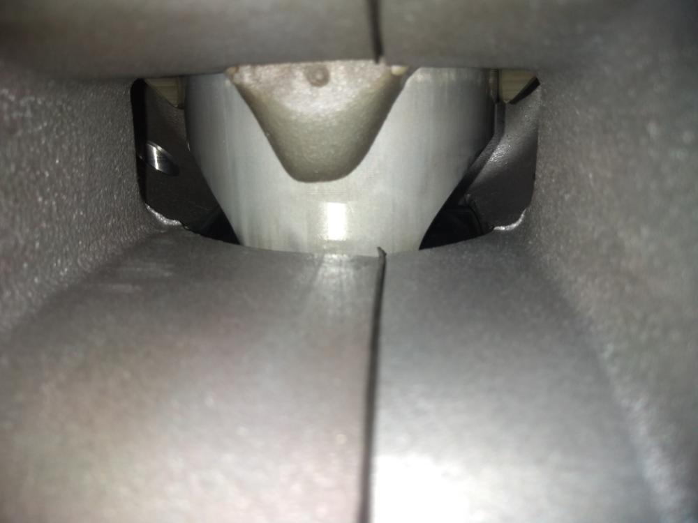

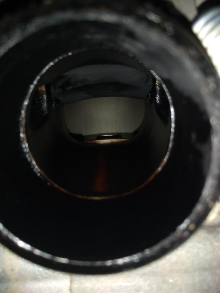

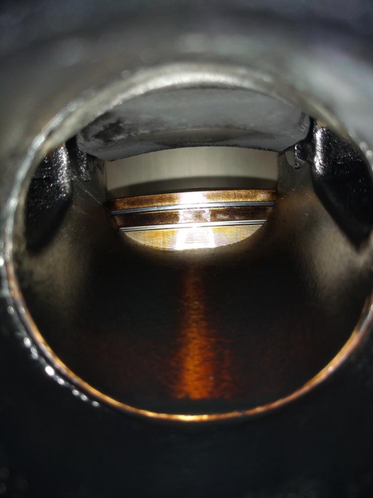

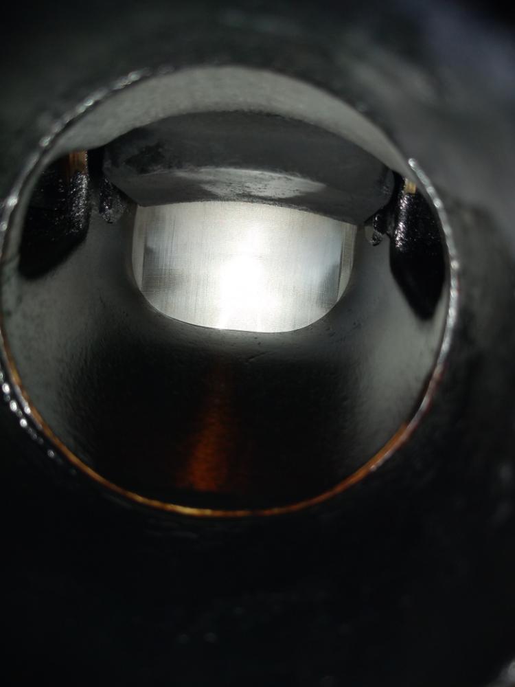

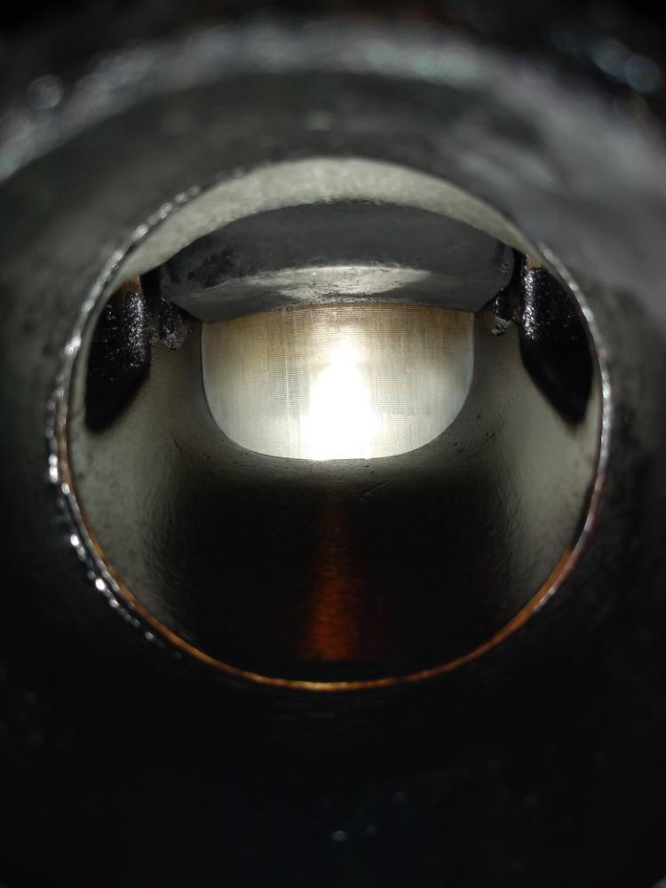

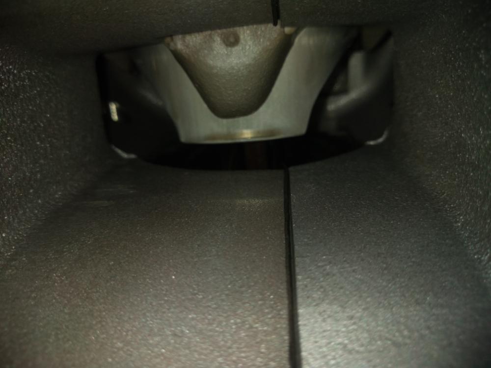

Como veis este pistón??
Lorka
Lo que se ve yo lo veo bien, para saber si está pa cambiar solo así tendría que tener un enganchón en esa zona visible.
Baja el pistón para mirar la parte de atrás del cilindro, por si ahí lo tuviera.
Si no y a perdido compresión o te parece no a bien por eso tendrás que abrir para verlo completo, y para saberlo a ciencia cierta si no tiene enganchón tendrías que medir pistón y cilindro.
Gracias por vuestras respuestas, lo veía marcado por abajo y temía el campaneo en la parte baja.
Lo aguantaré un poco más, por la parte de admisión se ve bien y el cilindro parece conservar el rayado.
A montar y seguir dando gas!!

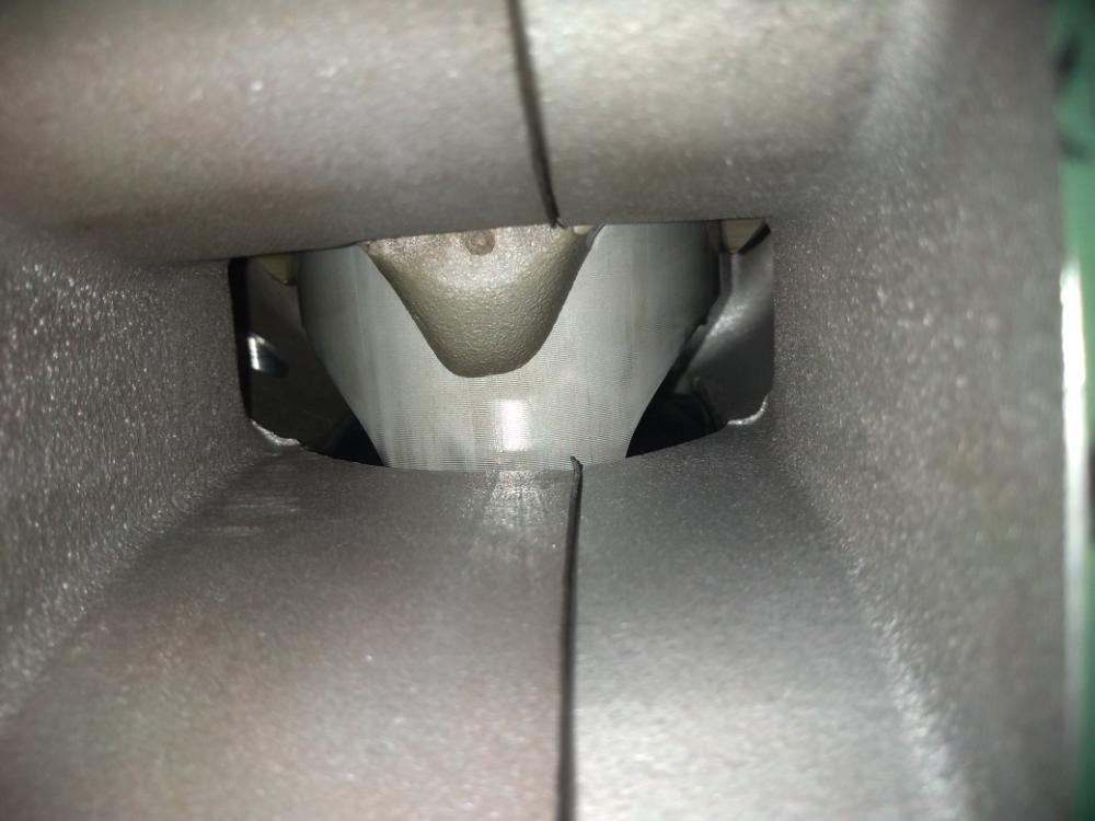

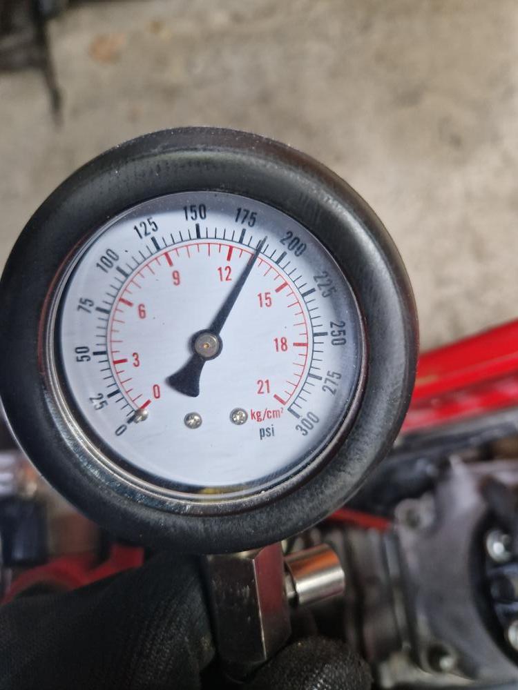

no se ve mal pero ai qe medir compresion en amazon venden i estan de puta madre io se lo mido asta la motosierra deberiamos de abrir un post para ver compresiones ermanos gas gaseros tengo una junta de 0,50 i la otra gas gas qe tube 2 una de 0,30 i 0,30 i me saco un poco menos unos 12 bares i luego la suavize mas con una junta de 0,50 i una 0,30 i me iba de putisima madre si le damos tanta compresion podemos asta agugerear el piston ai qe medir esqix i ir aloraco con las compresiones
  El 28/11/2020 at 11:51, Lorka dijo:
Pertenece a una gas gas EC 250
Lo puedo tirar ya verdad??
Un saludo y gracias
Expandir
parece de puta madre no se le ve nada estraño en la mia si se veian rallitas abian exo el burro el anterior dueño
