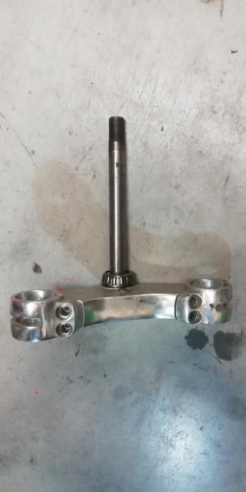

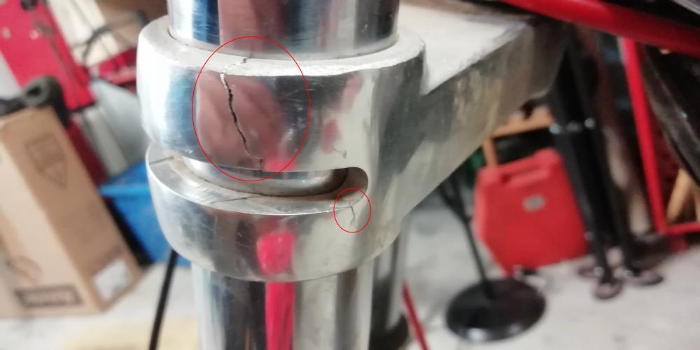

He detectado un par de grietas con mala pinta en la tija inferior de mi gas gas pampera.
He desmontado todo lo que he podido para ¿soldar o cambiar? la pieza.
El problema es que no he conseguido separar la tija del eje de la dirección.
Adjunto fotos de las grietas y del conjunto que no he podido separar.
¿Qué creeis que sería mejor, cambiar la pieza o soldarla?
Quizás se pueda soldar sin desmontar el eje pero para cambiarla tendría que desmontarlo y no he sido capaz, ¿Funciona con rosca o a presión?
Yo nunca lo soldaría, simplemente cambiaría la tija inferior, a no ser que tengas prensa hidráulica, te va a costar cambiarla, lo mas aconsejable es que lleves a cambiarla, no creo que cueste mucho por que con la prensa hidráulica, el cambio es cuestión de unos minutos.
