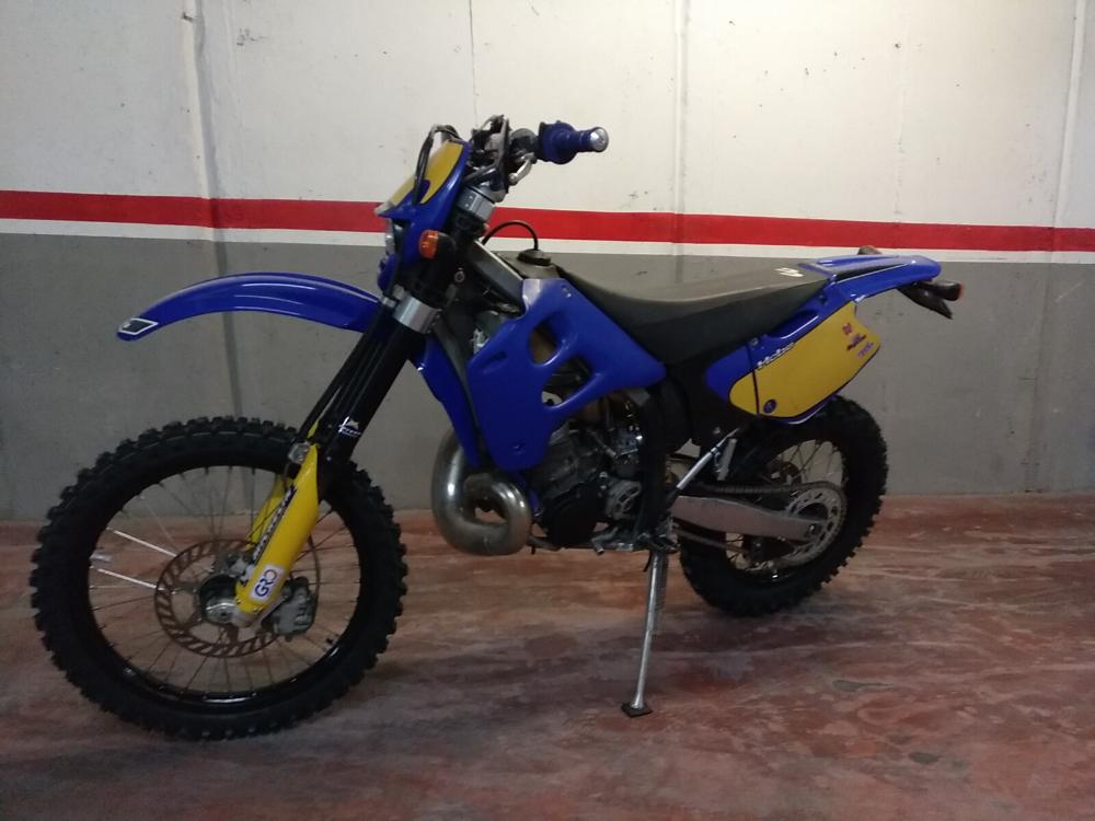

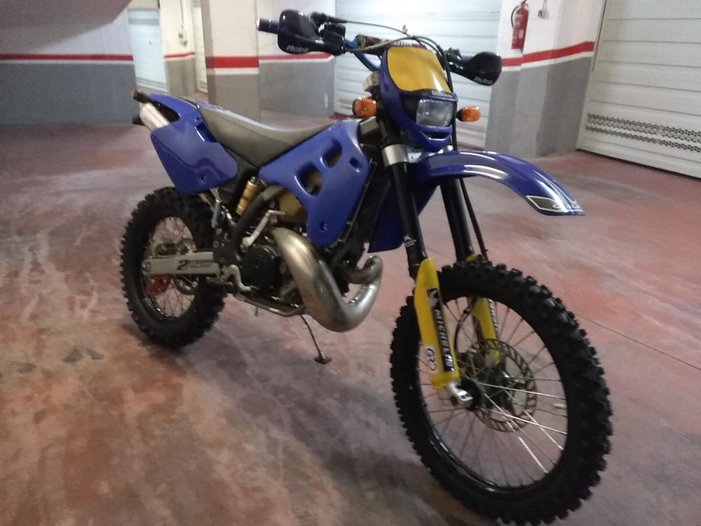

Moto montada y casi acabada. Fotos de ayer, que fue la primera vez que la saco del garaje desde que la compré. Faltan cosas y detalles. Y pasar la ITV.
La cosa va adelante poco a poco.
Bueno, pues después de unos meses de parón en el proyecto, por fím el viernes le pasé la ITV y ya está del todo legal. Ha sido la primera ITV para esta moto. Nunca le habían pasado ninguna. Y no tuve

300 en aquella época se vendían pocas.  A mi, después de haber tenido ya dos GG 250 y la Beta 300, me quedo con las 250.
Actualmente la tengo más parada que otra cosa. Desde que le cambié el pistón que tan solo le he dado 3 o 4 vueltas cortas para ir haciendo el rodaje. No lleva ni un depósito de rodaje hecho todavía.  Con el pistón nuevo ha cogido más compresión y se ha vuelto un poco brusca. Le voy a poner el silencioso largo original, que guardo solo para la itv, a ver si va más suave. Y si no, volveré a levantar el cilindro y le añadiré la tercera junta de cilindro para descomprimir y que el motor quede más trialero. No recuerdo que espesores de juntas le puse al hacer pistón. Le puse dos de las tres. Y a ver si llueve de una vez y me vuelven a entrara las ganas de salir. Eso si, me encanta verla limpia e impecable cada vez que ando trasteando por el garaje.
Compré de segunda mano unos protectores de radiadores en perfecto estado ya hace meses, y todavía no los he montado. Y con el tiempo le quiero acabar poniendo unos radiadores reforzados. Ya se los monté a la Beta y antes a la otra GG.
También hace meses desmonté la dirección entera para comprobar desgastes. Estaba todo perfecto y con la grasa de fábrica. Limpieza y engrase y ya está. Otra señal de que esta moto había hecho muy poco enduro.
También le quiero cambiar el líquido de freno.
