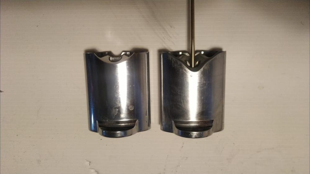

Muy buenas a todos de nuevo.
Yo después de volverme un poco loco con el Mikuni y hasta ponerle un keihin di con la clave del Mikuni y estoy encantado.
Fué tan fácil como limar un poco la campana de serie para que entrara más aire,ratean porque entra poco aire al carburador. Llevo aguja 42/75 en segunda posición 25 / 450 R4 y se acabaron todos mis problemas y dolores de cabeza que tenía con el Mikuni.La moto va simplemente perfecta,nada de rateos,sube de vueltas espectacular y consume muy poco.No va excasa de gasolina porque he comprobado bujía y las gotitas de aceite del escape.
El keihin lo venderé porque no cambio el Mikuni después de haber dado con la tecla .
Simplemente haciendo eso es otra moto y se acabaron los problemas.
La mía es la 300.
Osti tuuu !
Esto es mas que un bisel.
El bisel de guillotina o de campana suele ir de milimetro en milimetro, y aqui en la imagen hay muchos mm de diferencia.
Claro está, que si te va bien, pues bien hecho está.
