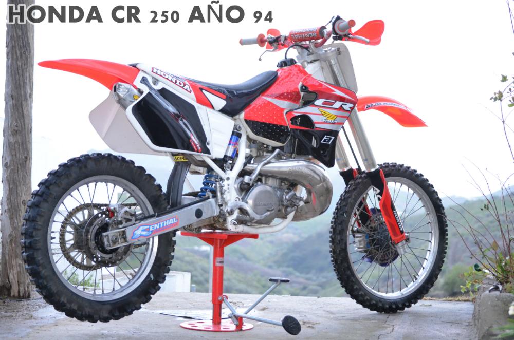

muy buenas chicos, desde hace varios años tengo una cr 250 del 94, la restauré prácticamente entera menos de motor que estaba bastante bien... la cojo muy poco la verdad y el otro día me pasó lo siguiente, la arranque y mientras daba una vuelta despacito para calentar, noté como si la moto se quedara sin gasolina y poco a poco se venía abajo hasta el punto de pararse(hasta entonces no noté ningún ruido raro ni nada) seguidamente intenté arrancarla pero  se quedó clavada y la pata de arranque imposible de mover...quería saber si a alguien le ha pasado algo parecido, yo creo que se ha pegado el pistón, no sé si por la mezcla o por algún otro motivo, ¿hay alguna manera de intentar desclavar o directamente me recomendáis abrir a ver que me encuentro? nunca hice nada en motor y puede que ya sea hora, pero por otra parte si hubiera forma de desenganchar y probar pues estupendo. espero vuestras opiniones, gracias y saludos desde málaga.

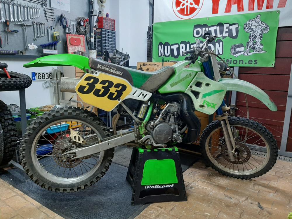

Uffff que maravillas de motos, esperamos fotos de la KX cuando la termines. Saludos.
Es un proceso muuuuy largo por todo lo que conlleva el encontrar recambios para esta moto...puedes ver el proceso en el canal
