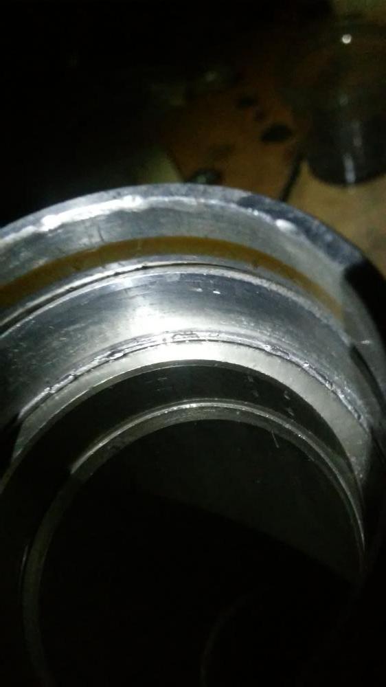

Hola..me dispongo a revisar y cambiar casquillos y toricas..he localizado manual de taller cr250 pero año 2000, ¿servira en cuanto a datos tecnicos o hay diferencias sustanciales?..veo un punto de la operacion que tras llenar y bombear , hay que quitar exceso aceite , por un  agujero superior...
Editado por jorge davo alema#
La cr del 2006 llevaba cartucho cerrado de 47mm última generación de esa medida. Poco después se pasó a 48mm siendo misma Horquilla pero más gorda.
Las barras son de 43mm y los casquillos friccion fijos de 12mm de altura...por motocenter pillare el kit y retenes y me falta el dato de aceite o altura libre a horquilla chafada..creo es 10cm tras purgar...al sacarlos y ver esto, mo me gusto ni se como lo harian...

Hola...cambiados casquillos toricas y retenes. encontre virutas metalicas  en los shims...aceite sae 10 y 10cm de espacio libre sin muelle y comprimida...de mo.ento funciona.
