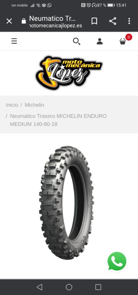

Mira en esta pagina.
Yo también uso ese neumatico y me costo encontrarlo.

Tiene buena pinta la verdad, aunque es algo mas caro de lo que tenia pensado gastarme.
Entiendo que es un neumatico bastante blando.
hace 21 minutos, SOLERGAS dijo:
Muchas gracias por la aportación, si tiene en stock pero los portes me salen por 40 euros, es una burrada se me va el neumatico a 120 euros.
